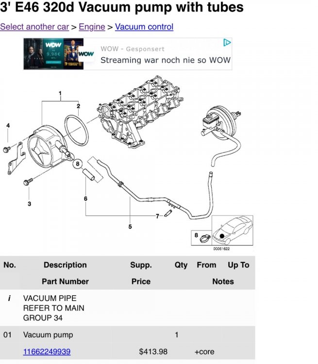

In prima poza cu galben e piesa 4 unde intra in tulumba de la frana.

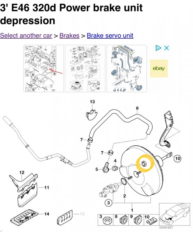

Vezi continuarea in poza doi restul traseului de vacuum.
Problema asta era des intalnita la e39 pentru ca intra apa in tulumba de la frana.
Am verificat traseul de vacuum,la fel și supapa aia care întra în tulumba de frână, e funcțională, la fel și supapa din rezervorul de vacuum pentru turbo la fel funcțională. Vreau sa precizez ca problema a apărut după schimbarea motorului, înainte nu mi a făcut așa.
As vrea sa verific traseul din poza 2 mai amănunțit cu fum, ce sursa se fum as putea sa folosesc sa se vadă și pe unde sa bag fumul?
