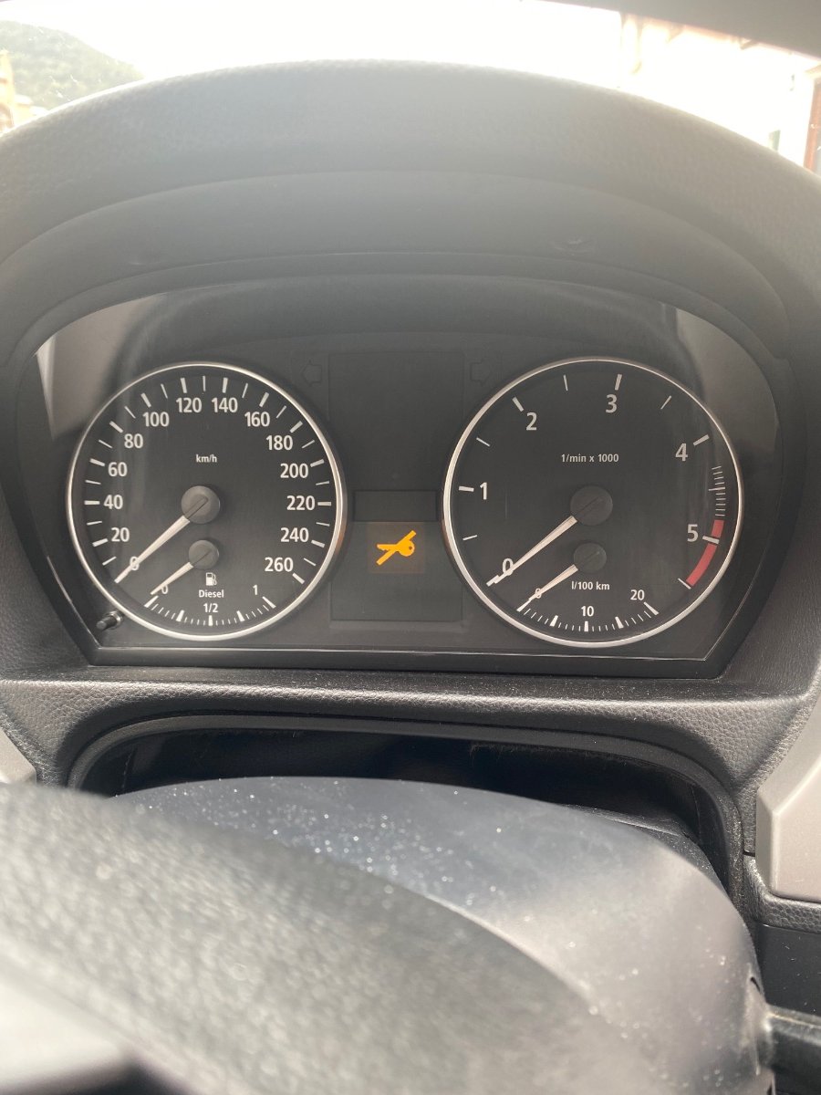

Buna seara. Am un bmw 318d, am venit cu el in Spania, totul bine si frumos pana astazi cand mi-a aparut cheia cu galben si taiata cu o linie in bord. Nu pot pune contactul, fara contact nu pot pune o diagnoza, am schimbat bateria la cheie si am si verificati la o firma care face chei. Raspunsul e ca cheia e ok. Mentionez ca nu se deblocheaza volanul cand pun cheia, din mai multe surse am inteles ca poate fi blocatorul de volan, daca ati trecut prin asa ceva astept un raspuns. Seara frumoasa

Masina nu mai recunoaste cheia aia e problema.
incearca sa schimbi bateria.
vezi sa nu ai umezeala in cheie
incearca sa ti cheia langa coloana de directie cand incerci sa o pornesti.
ps:titlul topicului e fix ce trebuie
  • Haha 1
Cheie de rezerva nu ai sa incerci si cu, cealalta cheie?
Pentru a porni motorul cheie este recunoscuta ca prezenta, nu are nevoie de baterie ca sa pornesca motorul. Este precum nu card si cititorul sau..
Bateria cheii este folosita doar la deschderea usilor.
ISTA ar trebui sa recunoasca masina cu VINul introdus.. si cu cheia corecta desigur apropiata de coloana.. si cu, contactul atat cat se poate comunica si afisa in bord, va face diagnoza cu erorile potrivite.
E posibil ca programul din modului dw pe coloana sa nu mai vrea sa dezavorasca volanul datorita excesului de erori imagazinate. Dar nu mai o diagnoza te poate lamuri..

Nu am alta cheie la ea, ieri am mers la o firma care se ocupa de chei si a verificat cheia si a zis ca e ok, si daca pot sa merg cu masina la ei sa vada daca comunica cheia cu restul, mentionez ca nu ma pricep prea bine. Dar din spusele unui mecanic am inteles ca nu se poate intra in calculatorul masinii daca nu are curent in bord. Nu mi se aprind becurile in bord.
Eu stiu ca la E-uri nu exista simbolul cheii (ca la F-uri) acolo pe coloana, ci au direct lacas pentru cheie.. nu?
@Misu_74 pune o diagnoza cu ISTA.. e posibil sa se fi desincronizat cheia si modulul CAS si trebuie resincronizate... dar, cum a zis si bimmer, doar o diagnoza te poate lamuri.

Tot nu ne-ai spus daca ai pus cheia lipta de coloana de directie,sub maneta de la stergatoare ai un semn.
La mine vad ca nu este semnul ala sub maneta de stergatoare, dar am atins cheia si dedesubt, si dea lungul coloanei dar degeaba
Acum astept o platforma sa merg la firma aia care face chei de care v-am zis ca am fostvieri si am verificat cheia sa imi faca o diagnoza, sper sabpoata intra in calculatorul masinii

Bine, acum daca era sa recunoasca chiea o facea din locul unde normal o tii
Apoi, asigura-te ca bateria e incarcata bine ca nu vrei sa platesti si pentru timpul, spatiu ocupat in service..
Ca veste imbucuratoare din ce vad simbolul e totusi galben. Cand e cheia cu rosu e cam naspa, rau.
Poate sa fi me doar lipsa sincronzarii modului CAS cu dde, cum a zis si @Edwin

Totul sa rezolvat cu cheie noua facuta la o firma aici. Prima data cand am mers la ei cu cheia mea mi-au zis ca cheia mea e buna, apoi a trebuit sa duc masina la ei pe platforma si sa dovedit ca de fapt cheia mea era problema. Mi-au facut alta cheie si acum totul e normal .
