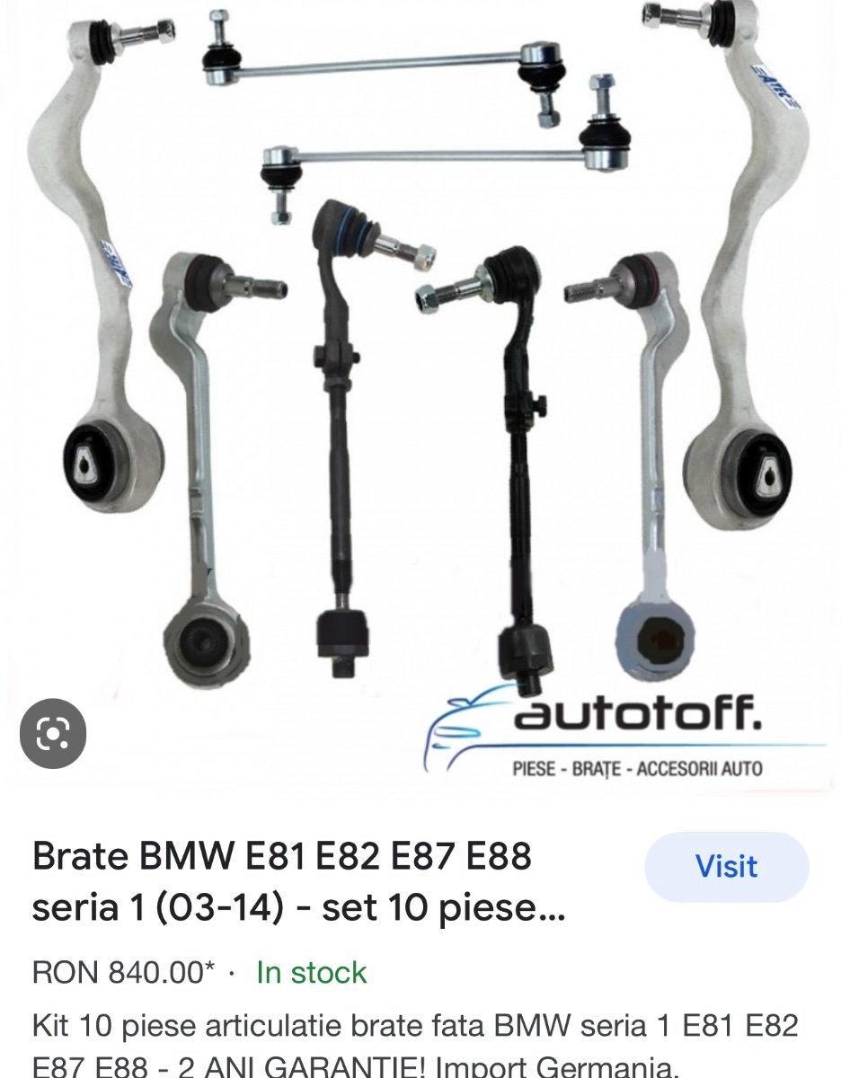

Ce producator ai ales pentru articulatie?
arcuri eibach cu amortizoare bilstein b4
bratele au fost mix de Meyle//TRW/Febi Bilstein
iar la bielete, bucse, pivoti, cap bare cred ca am mai luat si SKF
cotati mai bine sunt Meyle si Lemforder ca producatori, dar totul e relativ
