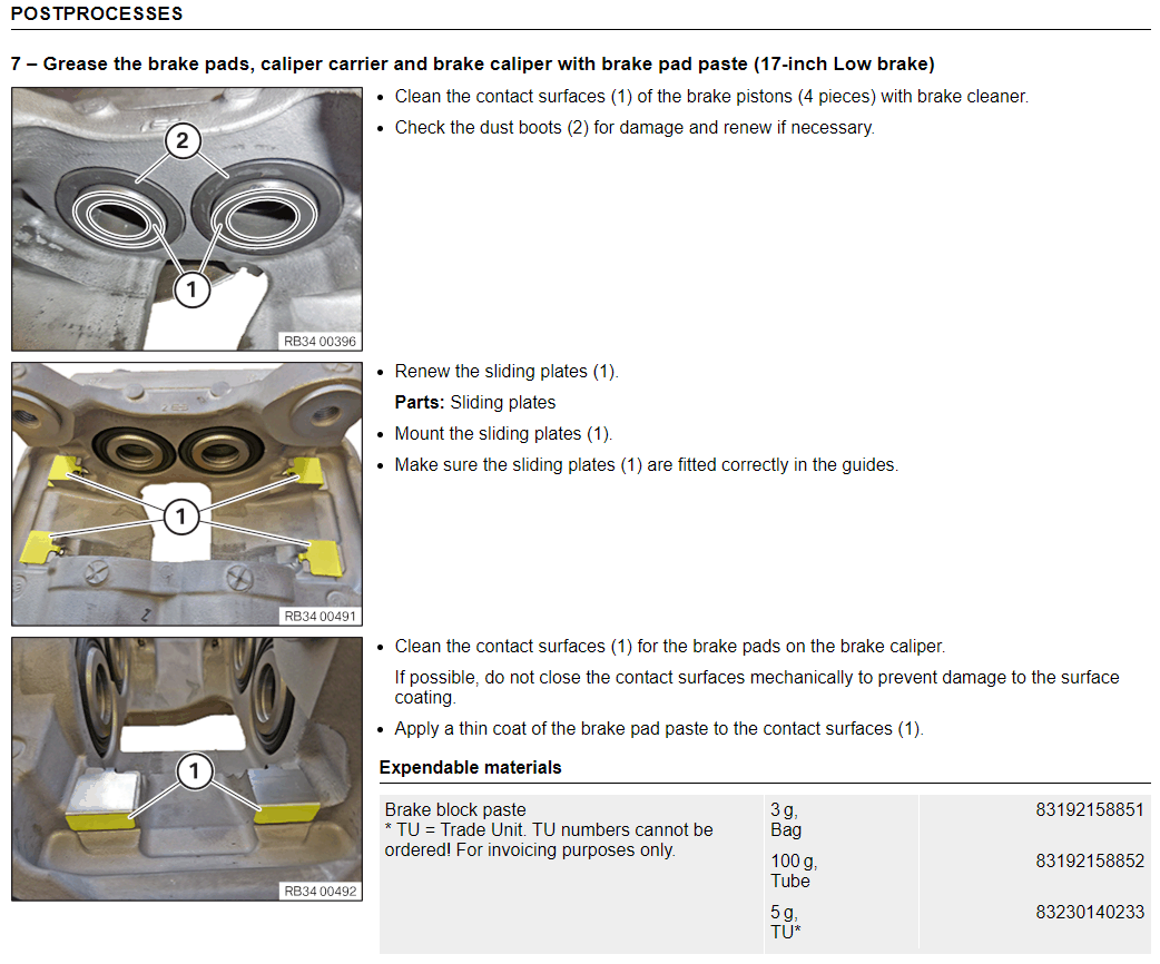

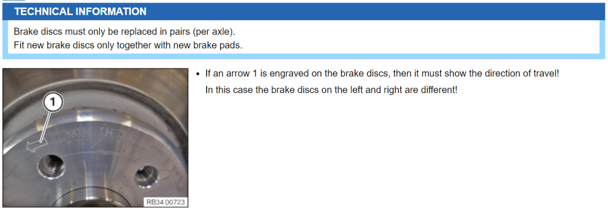

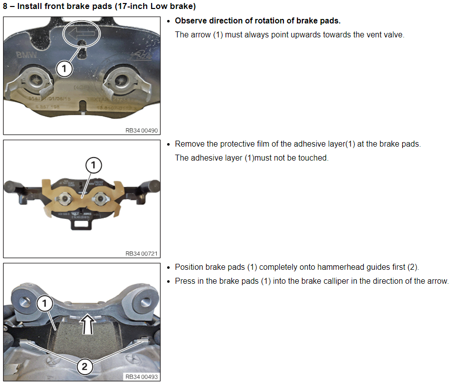

@zeronoonu stiam ca au sens de rotatie placutele, asta e noua pentru mine. Este un service BMW undeva langa Bucuresti (Bragadiru), acolo fac toate interventiile la masina. Imi trece si in iDrive tot ce face la ea, adica chiar e ok service-ul si am avut numai experiente bune cu ei. Si la ce adeziv de referi? Se da cu adeziv pe ele? Din ce am stat eu pe langa mecanic, am vazut doar ca a curatat bine butucul si a dat cu un spray argintiu pe el. Dar pe placute nu a dat cu nimic. Desi de aici si pana la a trepida la franare zic eu ca e drum lung.
