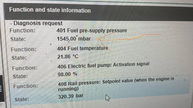

Am pus diagnoza, si codurile
26CF00 - Fuel presupply-pressure control Fuel pre-supply presure to low
2E0600 - Fuel pre-supply presure to low during start.
Cu masina pornita la relantiu, presiunea in rampa ramanea stabila la 320 bari, dar pe joasa varia de la 1.5 pana spre 2 bari,  la un moment dat citisem si 1 bar
Si in poza de mai jos, am facut procedura de bleeding fuel cu motorul oprit, si a masurat 3.8 bari dupa care a inceput sa coboare pana la 1.8 bari.
Intre timp am comandat un senzor nou de presiune-temperatura, maine sper sa imi ajunga.
Dupa toata nebunia de duminica,  ieri dimineata cand am pornito si am mers prin oras... nimic nu a schitat,  a mers perfect, insa ma gandesc pana si la pompa din rezervor. Sa vedem cu senzorul nou cum va fi.
