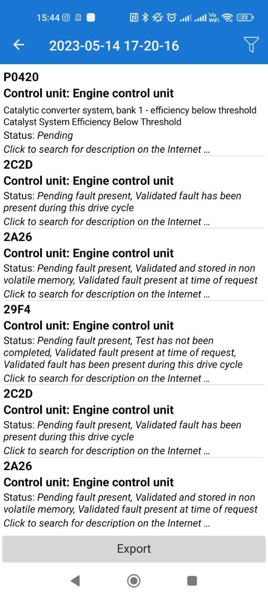

Am achizitionat si eu de curand un seria 1 e87 118i motor n43 care avea check engine in bord.
Uneori porneste greu sau deloc la prima cheie si dupa ce se incalzeste putin relatiul nu e chiar fix si se simte cum nu merge rotund cum ar fi normal.
Am sters codurile de eroare dar au aparut din nou.

O sa atasez un prinscreen cu codurile de eroare pe care le da masina.

Salutare ,
Uite 2A26 = eficienta redusa catalizator CO2 in modul de lucru stratificat ( cam rau asta indica ca mai mult ca sigur catalizatorul de CO2 este cam gata)
        29F4 eficienta redusa catalizator CO2 in modul de lucru omogen
        2C2D daca nu ma insel este un mesaj de eroare pentru sonda Lambda cea de pana in catalizatorul de CO2, atentie sunt 2 mai ai una fix dupa catalizator.
Te rog nu confunda catalizatorul de CO2 care este legat de imediat dupa evacuarea din _chiulasa_ pana in racordul flexibil , cu catalizatorul de NOx care este la mijlocul masinii si imediat dupa el este senzirul de NOx
Sigur merge nu merge in modul de injectie cu amestec sarac ( stratified charge operation )
Ca sa nu inebunesti finaciar pentru ca un catalizator de CO2 costa 4500 Ron (experienta proprie dupa ce am avut 2A26 la N43 al meu ), incearca norocul si pune o sonda lambda noua + reseteaza toate adaptarile masinii ( ai nevoie de INPA 2.023 si/sau ISTA) si poate pote .......dar toate mesaje;e alea legate de catalizatorul de CO2 nu sunt deloc promitatoare
