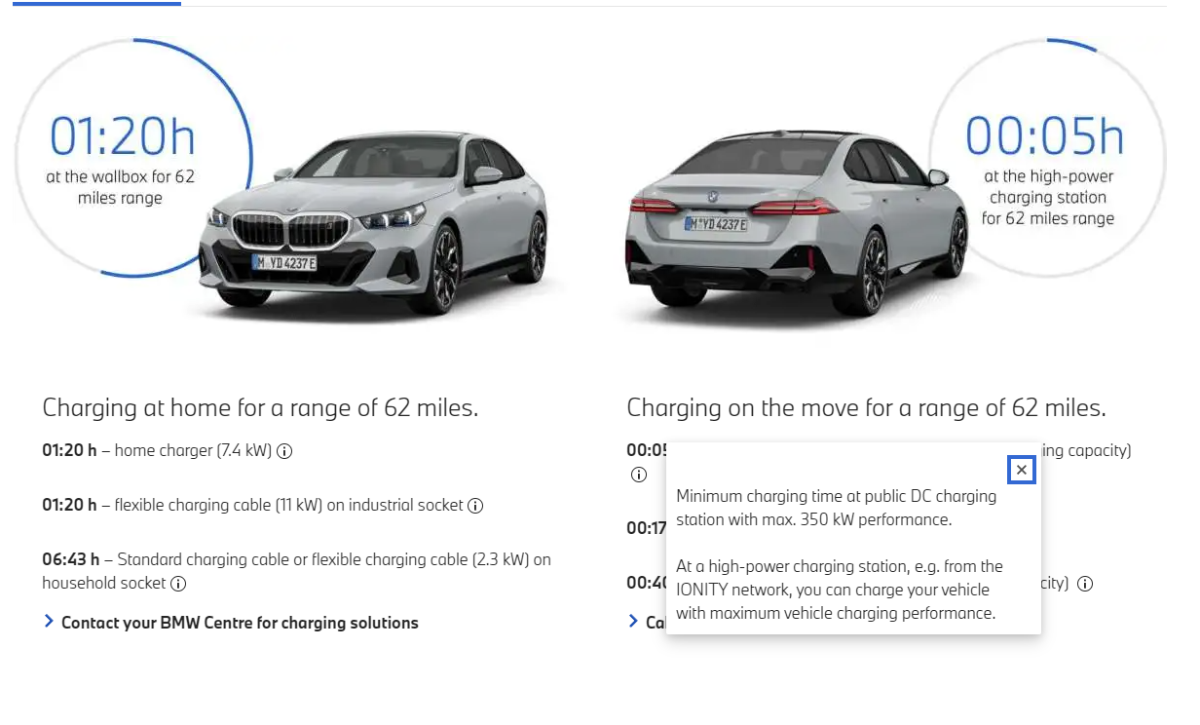

5 hours ago, Romulus said:
Imi scapa mie ceva? Acolo scrie 350 kW.
Fara sa exagerez, trebuie luate multe in considerare cand consideri incarcarea unei baterii electrice.

6 hours ago, Romulus said:
Imi scapa mie ceva? Acolo scrie 350 kW. Pe AC acasa e mai complicat...
am dat si eu pe primul info si mai departe nu m-am uitat
deci high power charger e 350kw , DC fast charger e 50kw  si AC e 22kw
eu am vazut 22kw fara sa-mi dau seama ca e la AC
5 hours ago, mgi said:
Nu poate sa incarce cu 350 KW, e vrajeala de marketing si tocmai te-au prins 🙂 Daca nu ma insel are varful pe undeva pe la 200 KW.
de ce crezi asta?
Vezi ca acolo nu scrie ca incarca cu 350KW. Acolo scrie timpul de incarcare la o statie de 350KW. Marketing curat menit sa induca in eroare.
Iar al doilea timp este pentru o statie de incarcare de 50KW. Pe pagina aia, nicaieri nu este trecuta puterea de incarcare a masinii care este de 204KWh
Cu alte cuvinte, la o statie de 350KW, maxim cu cat poti incarca un i5 este 204 KWh iar asta este "peak". Cu siguranta nu sta la 204 de la 0 la 80.

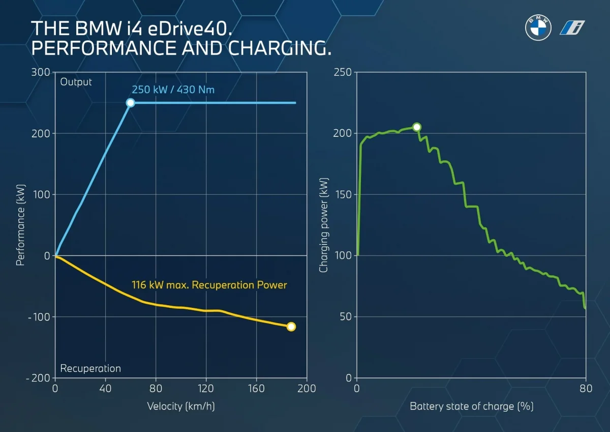

Nu am vazut niciodata o masina electrica care sa incarce la putere maxim de la 0 la 80%. Sunt multi factori care pot influenta viteza de incarcare, incepand cu temperatura bateriilor si terminand efectiv cu protocolul de cumunicare dintre masina si "pompa".  Asta este iarasi un aspect pe care din pacate producatorii aleg sa nu il mentioneze iar clientii nu stiu sa se intereseze despre ele - cum arata curba de incarcare. Uite cum arata curba de incarcare la un I4, care are aceasi putere maxima de incarcare. Observi cat de putin timp sta la putere maxima. Sa fiu sincer sunt chiar surprins, cred ca masina a fost pusa la incarcare la temperatura optima si la o statie buna. Ma asteptam sa atinga maximul pe la 30%.

Pare ca cei de la Audi stau mai bine pe curba de incarcare, asta este curba de incarcare pentru un etron gt:
Pana la 80% nu scade sub 100kW, tinand cont ca lumea incarca de la 10% la 90% iese chiar un timp bun, mai ales ca intre 10 si 80% media este de 195kW.
