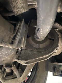

De ceva timp ma confrunt cu o problema am schimbat brațe bucși telescoape și discuri la un BMW e61 525 d am fost la direcție după 3 sapt am găsit prinderea la Bucșă la bara stabilizatoare rupta cum pot rezolva fără da schimb jugul motor și care ar fi cauzele  , a mai întâmpinat cineva problema asta ? A2ACB432-35DE-417B-AB24-DB7ED6A80886.jpeg.2a119cc373c8c814de6f2c6016d7afa3.jpeg

Au mai fost cazuri, cam orice altceva nu o sa țină, colegul @Bala știu ca a avut probleme cu acest jug in trecut si a încercat sa sudeze si nu ținea.
Nu e scump un jug, problema e de manopera ca e ceva de lucru.
Pai da de manopera îmi e și mie … ca las fi schimbat eu acasă dar nu pot suspenda motorul …
