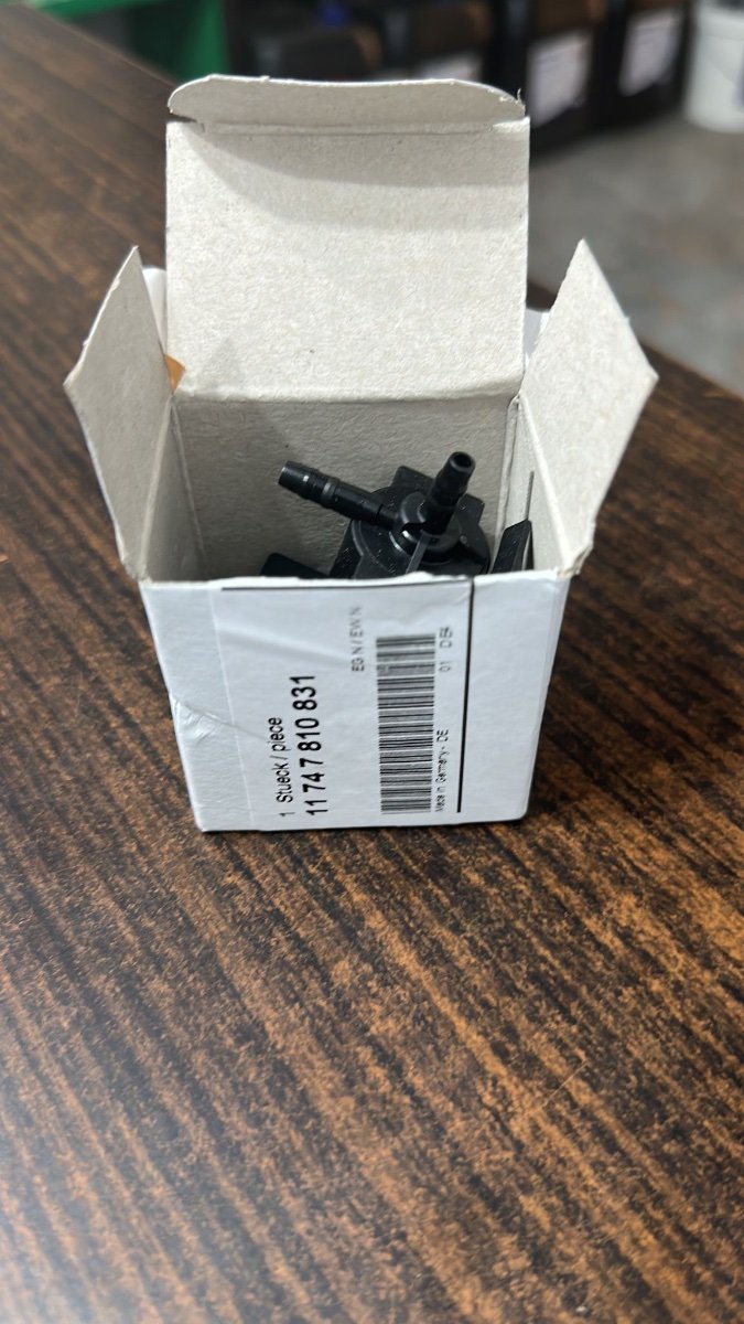

Am si eu probleme similare, dupa ce am schimbat egr(original), la relanti, dupa 10-15min de functionare apar vibratii, pare ca ar merge in 3 cilindrii. Am fost la Bavaria si mi-au confirmat ca totul este ok cu egr, admisie, racitor, injectoare dar exista o eroare la un senzor de vacuum(Cod piesa orig bmw 11747810831-210lei). Il astept sapt viitoare, nu am gasit in stoc. Daca se remediaza revin cu un update.
Am schimbat si eu acestă piesă, pe langă am curățat galeria și am schimbat și o garnitură din metal ce vine între răcitor și galeria de admisie, fiindcă am descoprit că nu etanșa bine. După lucrările astea nu am mai avut acea trepidație, dar a reaparut după vreo 500km.
Nu ai mai revenit cu update.... ce s-a intamplat dupa inlocuire?
