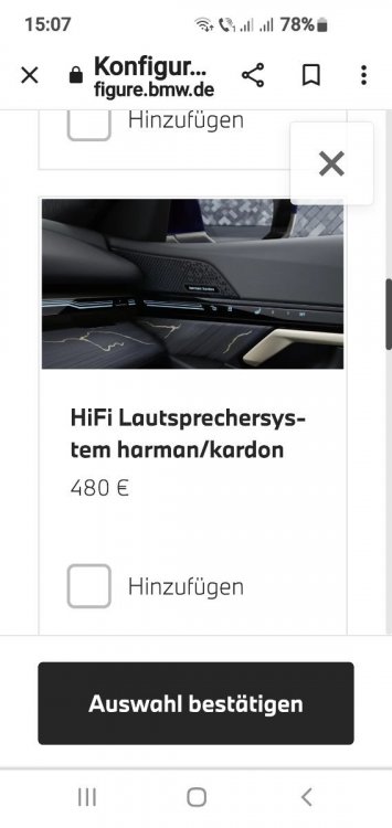

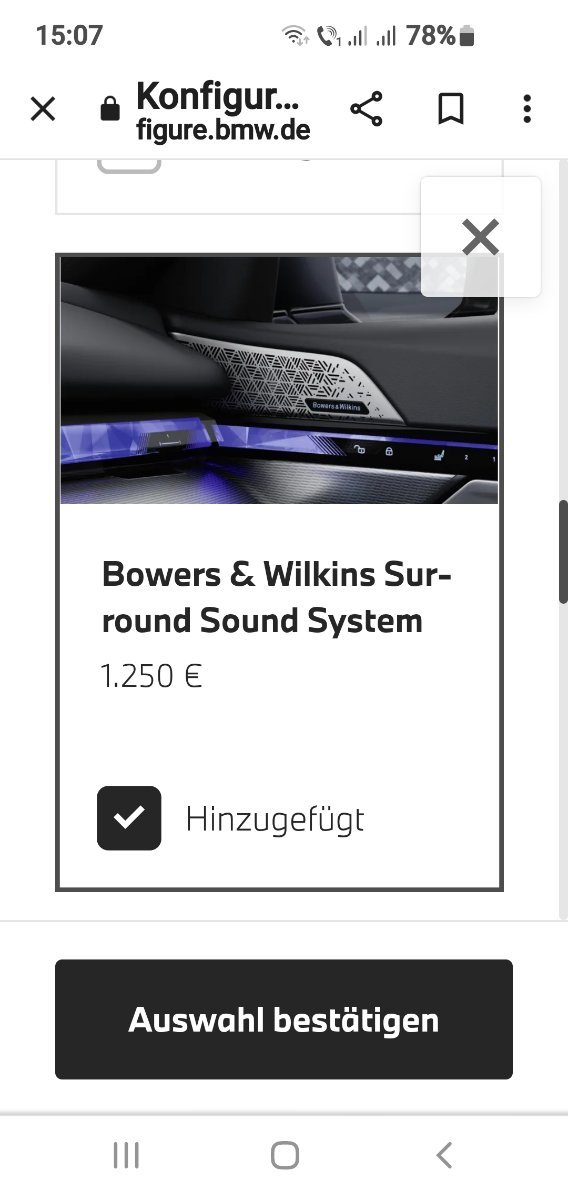

Pe configurator e 1250.Deci nu e vreun OZN.
HK 480
Nu ma mir ca nu găsești,ăia afară nu arunca banii pe cacaturi.
Configuratorul ala este pt G60, noul model.
La G30 sitemul BW se invartea pe la 5k euro, deci e clar ca retrofitul o sa fie mai scump.
