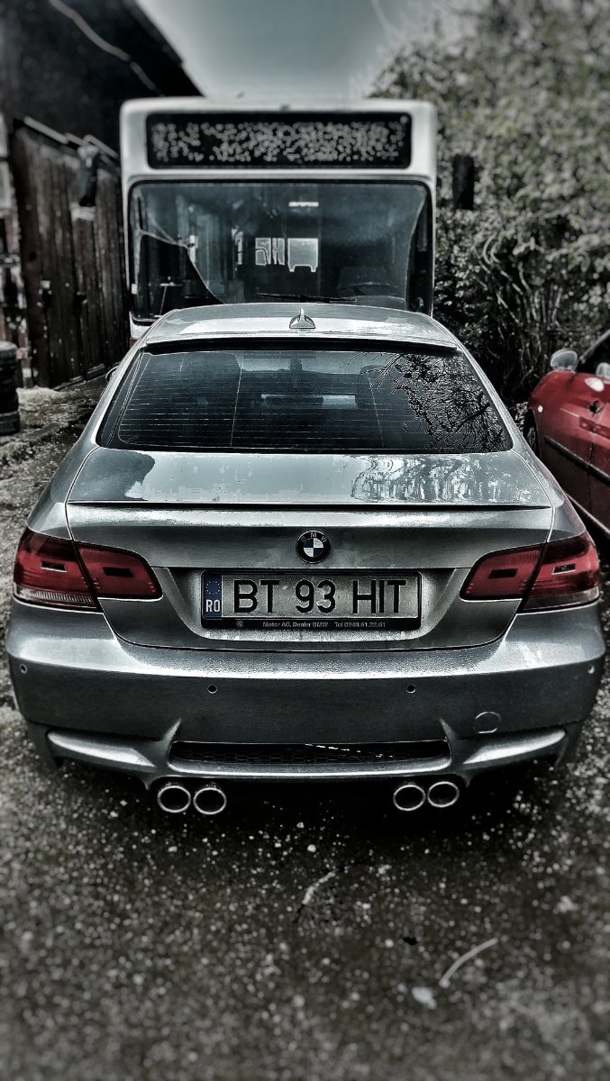

Dupa aceste evenimente au urmat usor usor o multime de investitii atat mecanice cat si de design (toate sunt notate in ordine cronologica in carnetel, daca cineva va vrea sa cumpere masina candva) :
-Evacuare M3 Style (tipsuri duble, bara spate M)
-Navigatie CIC cu Combox plus Voice Control
-Scaune Sport Textil incalzite (foarte rare)
-Harman Kardon
-Perdeluta electrica
-Oglinzi incalzite
-Praguri M style
-PDC fata
-FLA
-Clima LCI cu functia REST activa
-Ceasuri 325i cu cadrane albe stil M
-Multe alterele pe care nu mi le mai aduc aminte acum.

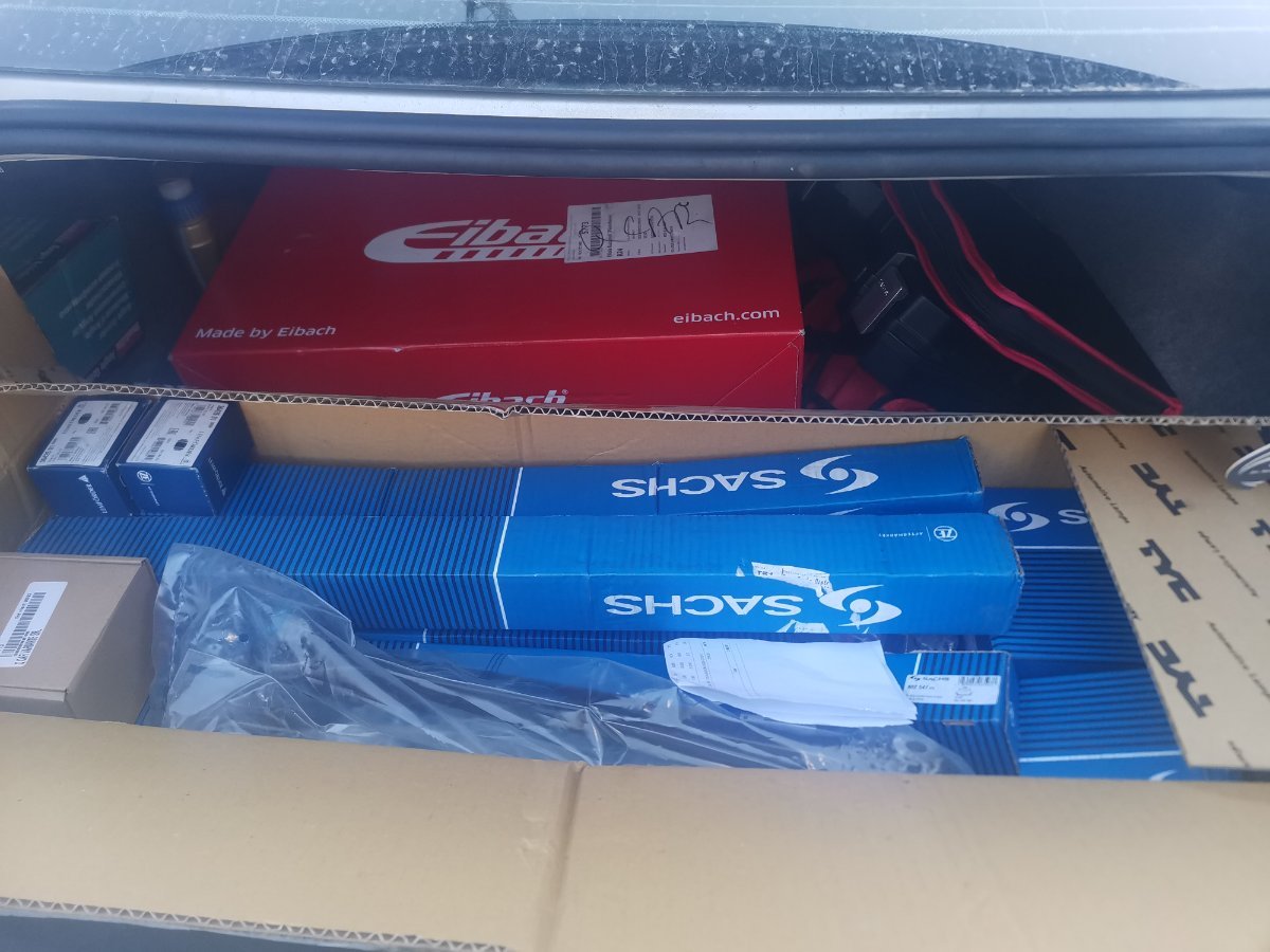

"Pentru ca masini si pentru ca pauza 3 luni" am zis ca e vremea sa pun la punct tot ce tine de parte de suspensie si reglaj directie (pentru ca am incercat acum ceva timp sa fac asta si fara succes) mi-am luat arcurile Eibach ProKit, telescoape Sachs fata-spate, bratele superioare trapez care regleaza unghiul, cu tot cu suruburi, bucse oscilante fuzeta si tot ce tine de flanse superioare amortizoare, plus bucsa inferioara amortizor spate.

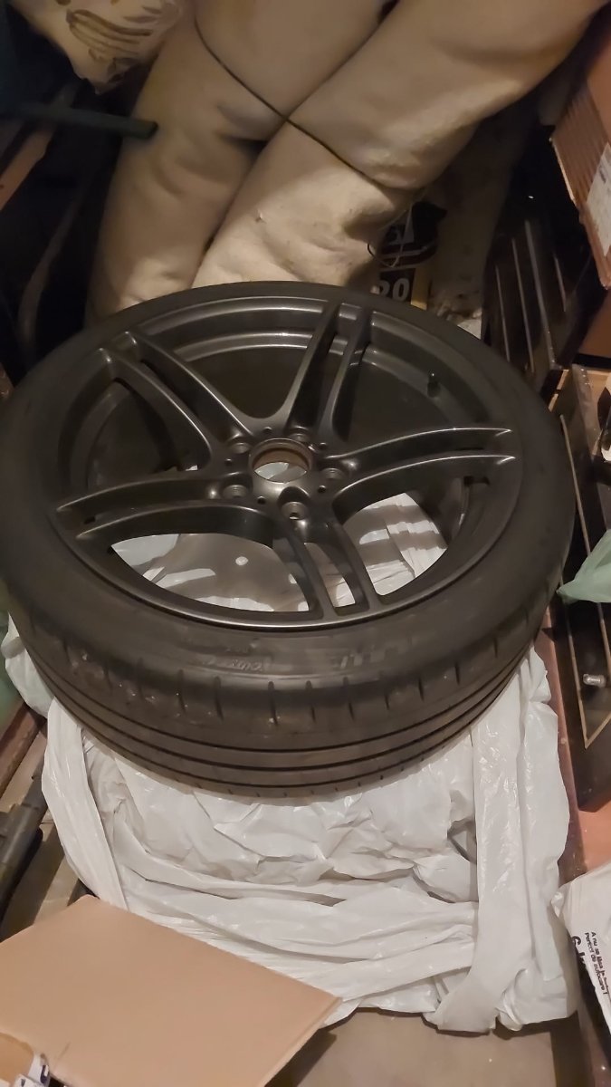

Totodata va veni si vremea sa montez jantele Style 313 😁. Can't wait 🙈🙈🙈🙈
