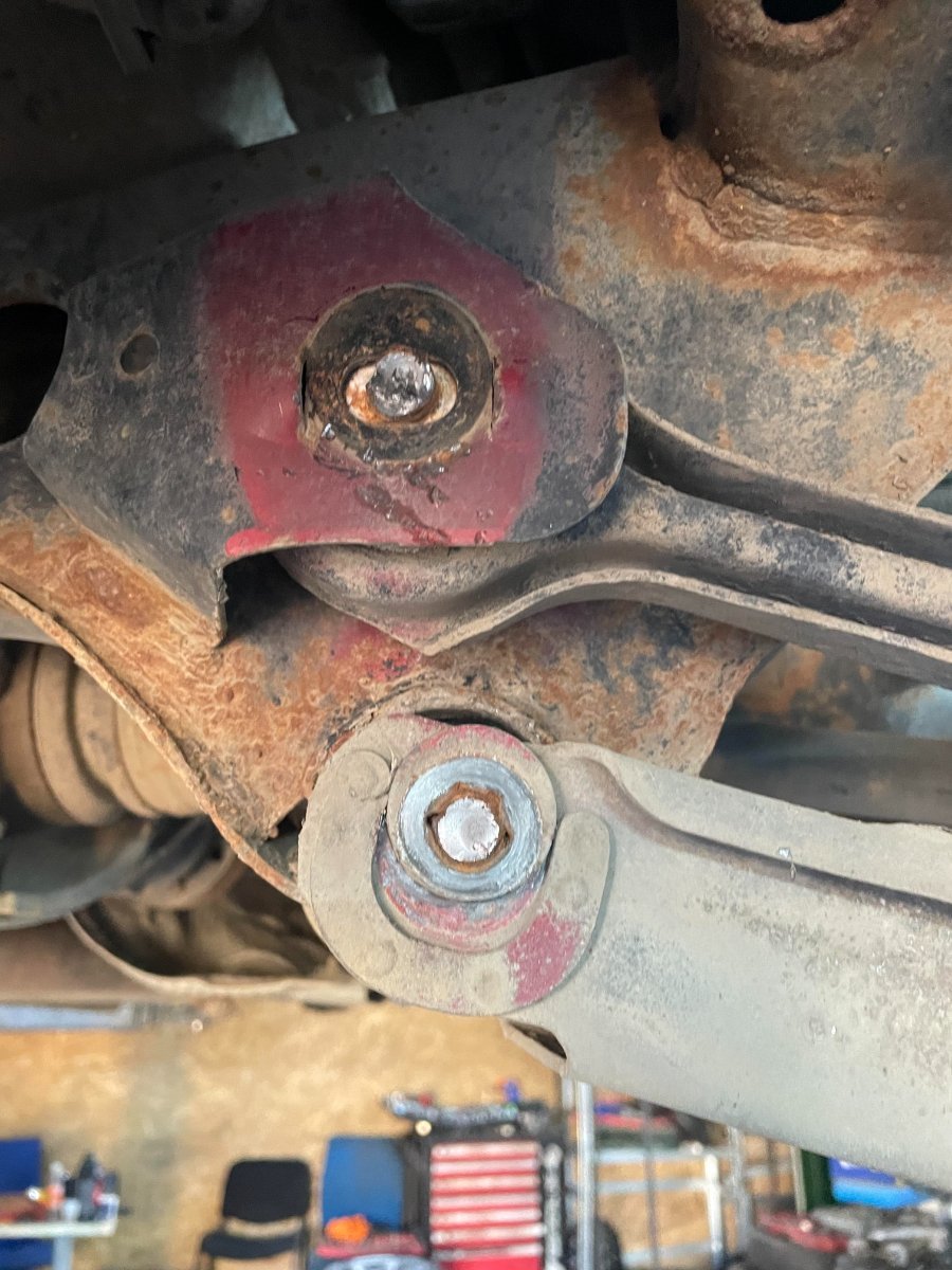

Masina a intrat in service pentru a face schimb complet de suspensie si suruburi excentrice pentru a putea face unghiurile.
Cum calculul de acasa nu se potriveste cu cel din targ, pe langa faptul ca s-au rupt toate suruburile excentrice si mecanicul mi-a dat de inteles deja ca daca stia ca acum 3 ani cand am incercat eu sa misc suruburile, se invarteau cu tot cu bucse, nu se mai apuca de ea.

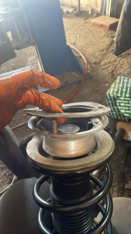

Inca un lucru, am gasit ca in poza, niste distantiere puse la flansele amortizor fata. Mie sincer mi se parea ca fata sta mult prea sus, asa ca am renuntat la ele si am pus si arcurile Eibach ProKit negre, ar trebui sa se coboare de fata exact cum trebuie.

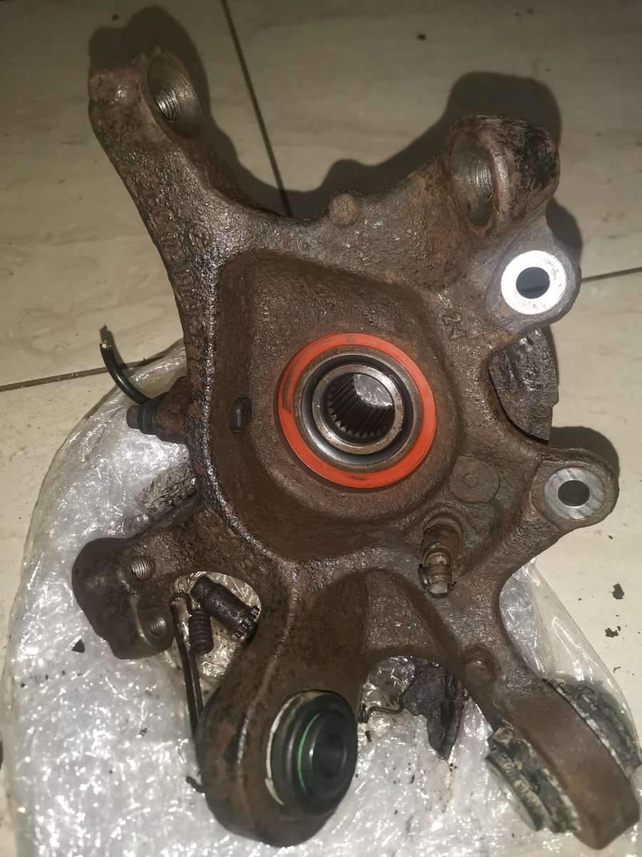

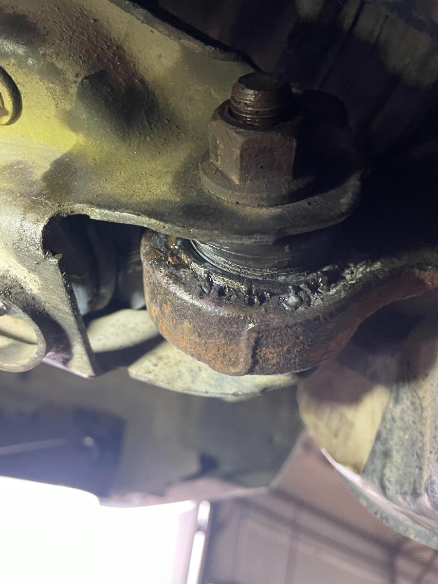

M-a sunat mecanicul ca trebuie inlocuita fuzeta spate stanga, pentru ca locasul unde vine bucsa inferioara oscilanta, cand a bagat bucsa noua inapoi, juca ca la biliard, asa ca a sudat-o cat sa nu iasa.
Am cautat 3 zile pe Iasi fuzeta, multe cu planetara pe ele, pentru ca nu le puteau scoate din fuzeta.
Am mers azi la cineva sa iau o fuzeta, cand am ajuns acolo, pocnita, din cauza ca a vrut sa scoata planetara la presa...
Abia am reusit sa o gasesc pe la Pascani, la cineva care o avea scoasa de pe planetara si cat de cat ok.
Conform calculului pana acum ma aflu la suma de 7200 lei cu tot cu manopera, vedem cat va fi manopera la schimbat fuzeta si daca va iesi planetara mea din fuzeta...

Fuzeta cumparata avea filetele cam irecuperabile, erau inceputurile intinse, pe vreo 3-4 spire si nu mai puteam avea baza in siguranta strangerii bratelor, asa ca, am cumparat alta..

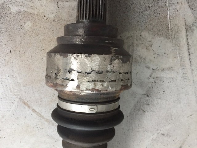

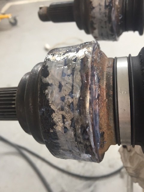

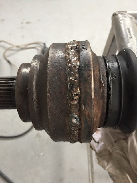

Evident, planetara mea nu a iesit din fuzeta si am adus-o la mine la munca, sa o scot la presa (100 tone forta), si din atentia unui coleg de al meu, am spart protectia de tabla. Am zis initial ca nu e o problema, pe naiba, curgea vaselina pe acolo... Da-o jos iar de pe masina, am adus-o iar la mine la munca, am curatat zona si am sudat-o.

Ce protecție de tabla ai spart? Cumva “capacul” ala de pe planetară care vine doar cu tot cu planetară ci nu cu cap de planetară?
Si mie mi le au îndoit pe alea cu ciocanul acum vreo 6 ani, i am dar ceva sudura la ambele planetare, insa tot a aruncat vaselină. Am zis atunci ca le las pana se strica și le schimb, insa au trecut 6 ani :)) și nu s au stricat deși vaselină nu cred ca mai este in burduful de la ambele planetare partea roții.
  • Fara comentarii 1
Eu vad parca si burduf rupt acolo.
Trebuie dat jos si inlocuit..
Da, nu prea merge orice colier acolo. Trebuie o scula speciala pentru acele coliere.

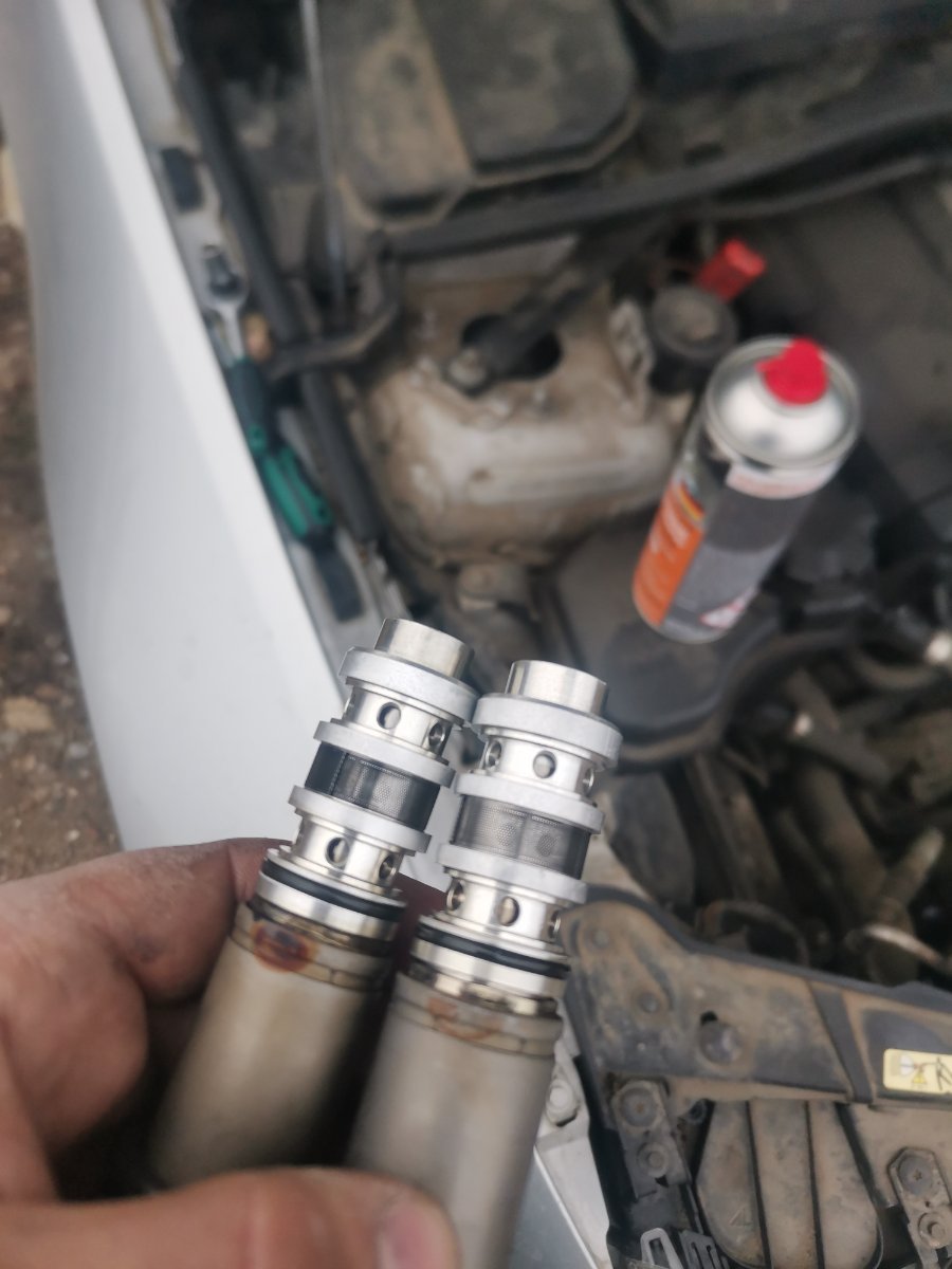

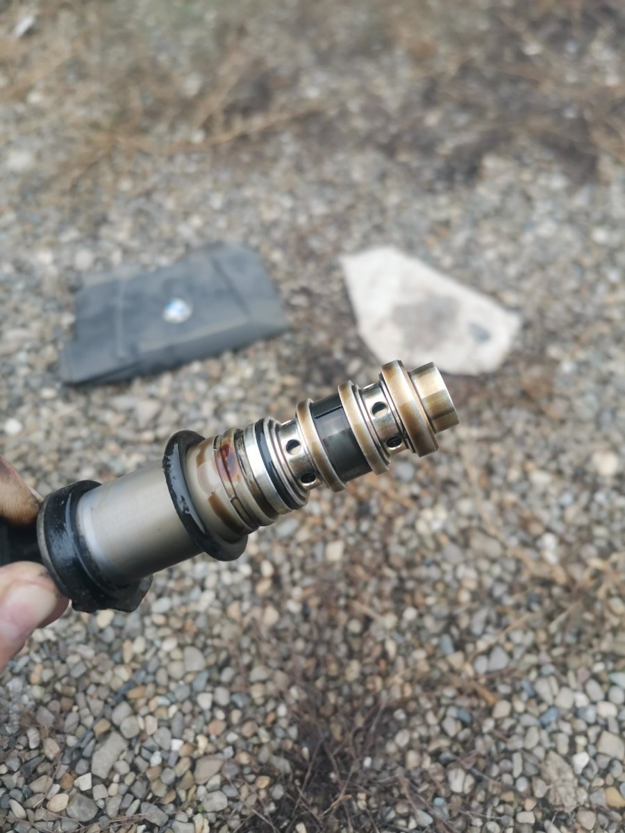

Pentru ca anual RECOMAND sa fie curatati solenoizii VANOS de depunerile facute de ulei, pentru a evita functionarea defectuasa a VANOS-urilor, am facut si anul asta o curatare preventiva.
Si totodata o sa vedeti si calitatea uleiului pe care o are RAVENOL, desi multi sunt sceptici. Dupa un an si jumatate aproximativ, de la ultima curatare, sitele de pe solenoizi sunt fara pic de depunere, la fel cum a fost in ultimii 3 ani de cand folosesc acest brand de ulei.

L-am intrebat pe fostul proprietar si zicea ca pe la service ii baga Castrol, el nu era prea interesat de ceea ce se baga. Cand am cumparat masina si i-am dat jos, sitele erau imbaxite de depuneri, masina mergea intrerupt la relanti. Am pus din start Ravenol, dupa un an i-am dat iar jos, si mai ramasese foarte putin pe ei. Am mai pus inca o data Ravenol si i-am scos curati urmatoarea data. Apoi la insistentele unui coleg de munca, am pus Liqui Moly si inainte sa dau uleiul jos am scos solenoizii din nou cu depuneri. Am zis ca nu mai pun niciodata alt ulei in orice masina voi avea.
