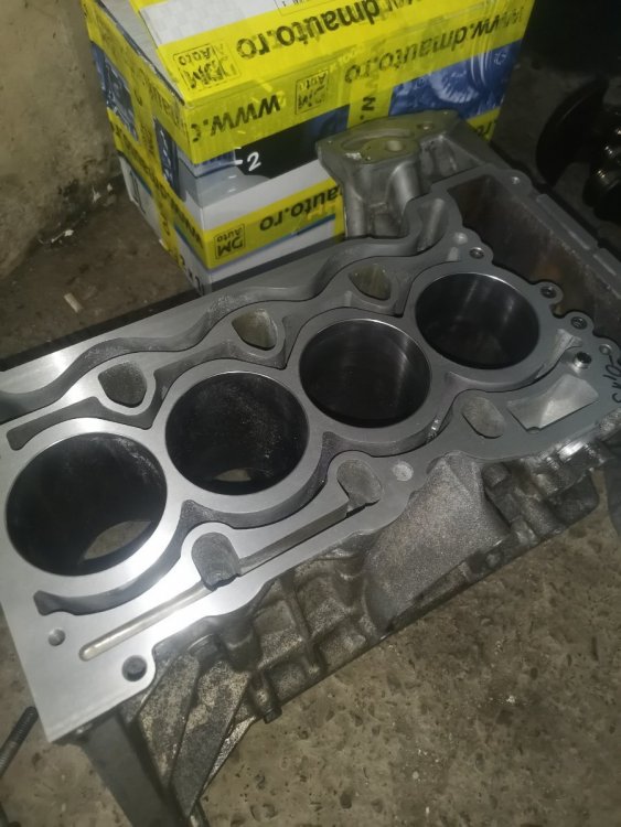

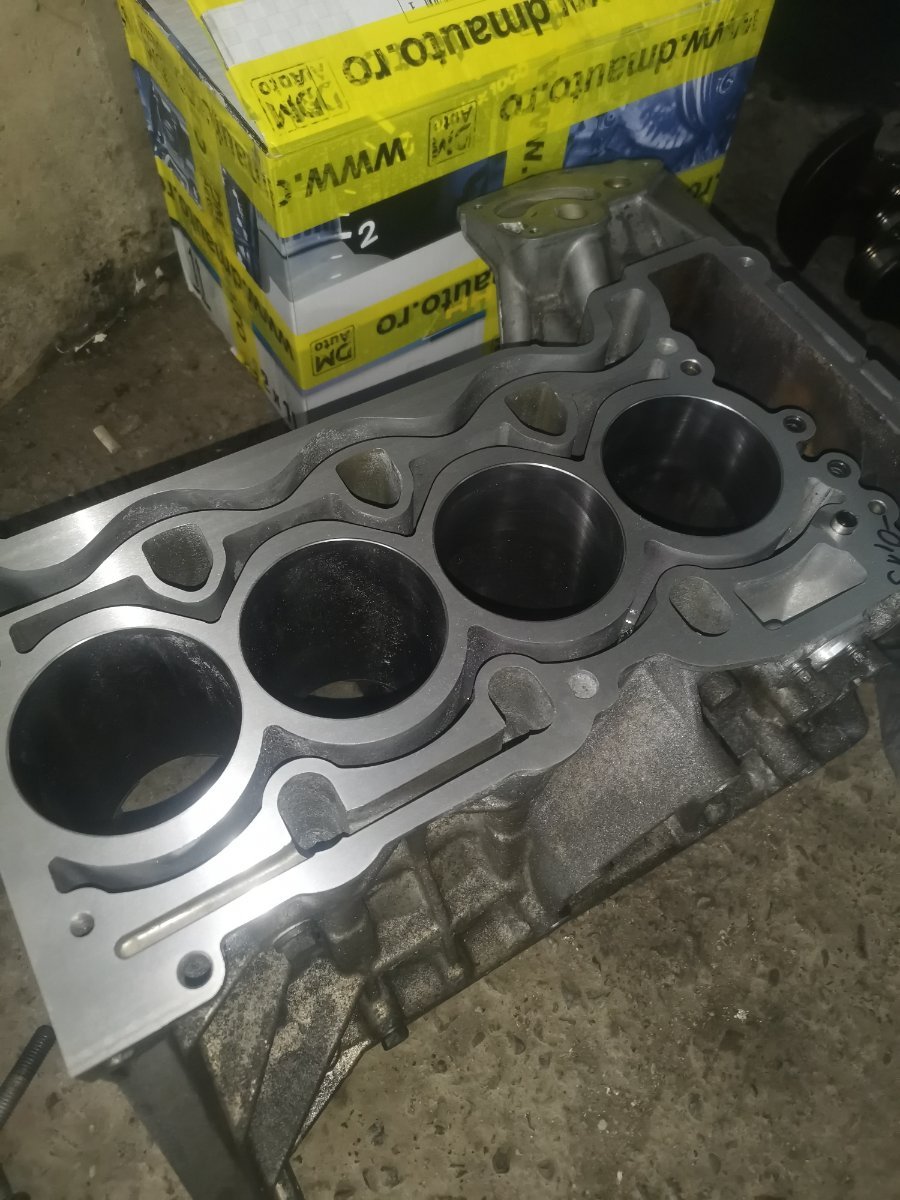

Blocul a iesit azi de la bucsat, alezat si honuit, omul foarte multumit de cum au iesit cilindrii la lucrare. A folosit camasi Goetze. M-a si rugat sa ii dau un telefon dupa ce pornesc masina sa ii spun cum merge 😅. Am dus blocul si chiulasa la planare si schimbat tot in chiulasa. Cilindrii 2 si 3 aratau cel mai rau pe partea chiulasei, asa ca a demontat rapid supapele de evacuare si admisie, si "Surprise Motherf*cker", supapele de evacuare praf praf, simeringurile praf praf (desi am cumparat simeringuri OEM acum 2 ani). Supapele de pe admisie erau ok cat si ghidurile, in conditii foarte bune.

Blocul a iesit de la plan, chiulasa a iesit de la facut si planat.
-0.13 luat din bloc ( blocul era stramb, la mijloc, ciudat tare, au fost temperaturi foarte mari in zona aia)
-0.10 luat din chiulasa (-0.10 luat acum 3 ani, cand am desfacut motorul)
Am ajuns la - 0.33 si s-a comandat garnitura cu +0.3 fata de cota standard.

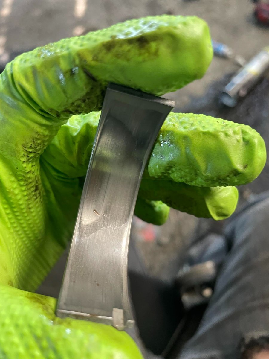

Totodata s-a gasit un cuzinet lovit, dar nu stiu sigur pe ce biela.

@minu94, este o poza mai sus cu unul dintre ei, care a avut si o lovitura, dar se poate vedea uzura pe el. Zilele astea, o sa cer niste poze mai in amanunt cu ei, daca nu uit si revin cu ele aici. Mie imi e foarte greu sa ma deplasez in momentul de fata pana acolo, pentru ca suntem in puncte opuse ale orasului.
