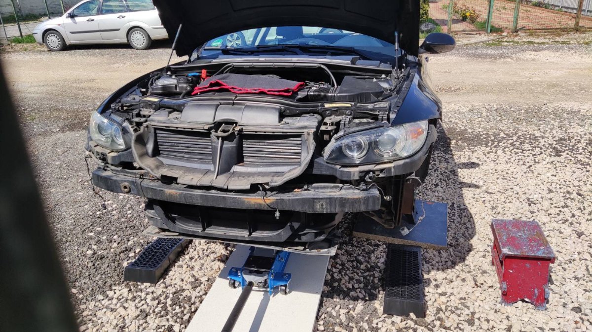

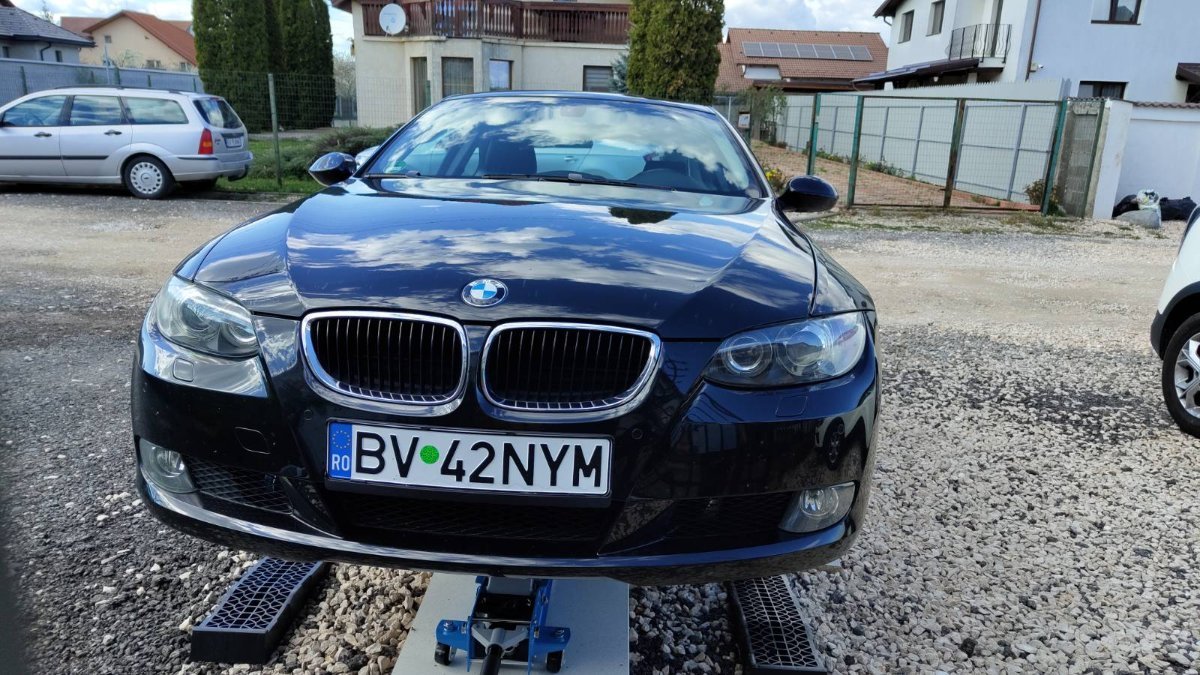

Superba masina. Iti dau un pont pe partea estetica. Desfa putin cele 4 suruburi de sus de la bara fata, si trage-o in afara. O sa ti se alinieze frumos din lateral curbura de la capota cu cea a barii. Cauta pe net e92 hood overbite si cat de usor scapi de el. Sau daca nu te deranjeaza las-o asa. Eu sunt ocd la partea estetica. Ieri am dat bara jos sa ii montez conducte de aerisire pt frane la a mea si cu ocazia asta am realiniat bara exact cum am vrut de cand am luat masina anu trecut. Tolerantele de fabrica la bare pe e92 is mai ceva ca la tesla pe unele exemplare.
  • Thanks 1
Da, E92 are niste lufturi pe fata, de bagi degetul... O sa incerc zilele astea sa o mai trag in afara. Momentan mi-a venit un cric crocodil la reparat, asa ca am profitat de oportunitate sa trec la rotile de vara 😅
Edited by HitmaNLive
3 hours ago, minu94 said:
Revin putin si eu, am facut astazi “trick-ul” cu bara fata. Mama, cat a schimbat complet tot! Am tras la maxim cat am putut, am strans suruburile si voila. This kind of tips I love 😂
