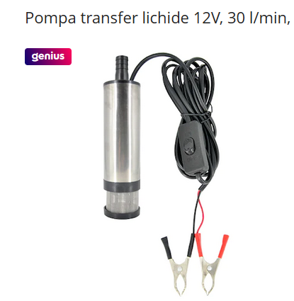

Poti sa cumperi de pe emag o pompa de lichide de 50 lei, scoti furtunele de la radiator-ul de habitaclu, si pui niste furtune tur/retur in pompa si in radiator. Iei un lighean in care pui 5-6 litrii de apa si in apa pui Mr Muscle si lasi sa circule cu solutia aia vreo 1-2 ore. Sa pui la capatul de tur, pe unde trage pompa apa din lighean, ceva sa strecoare mizeria din apa... sa nu bage inapoi in radiator apa cu impuritati.
Daca nu o sa rezolvi problema sigur acasa in 3 ore si 70 de lei, poti sa ma injuri.
