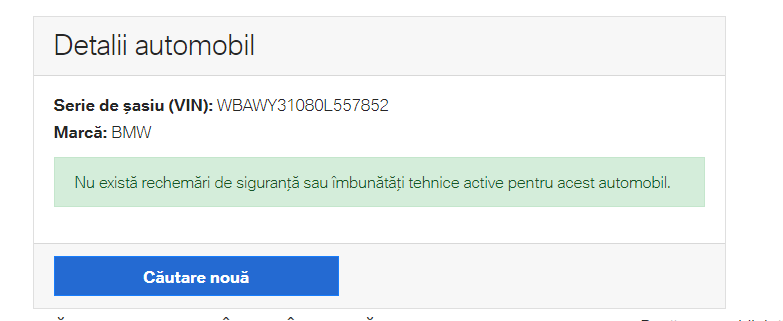

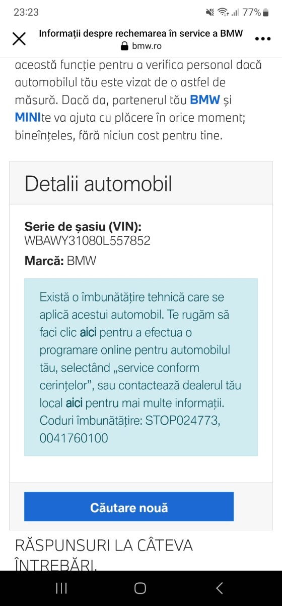

Am avut pana de curand doua coduri pentru rechemare. Unul era ceva legat de centurile din spate - ceva legat de ISO Fix, iar pentru al doilea nu aveau inca informatii de la producator spunandu-mi sa revin in vreo luna. La o noua verificare de curand mi-au disparut ambele coduri. Am atasat si poze pentru verificare de acum si de pe data de 8 iunie. Iar legat de retrofituri nu am nici unul facut pe masina...inca. Vazusem ca upgradeul iLevel nu ar fi greu teoretic daca este facut cu ista+

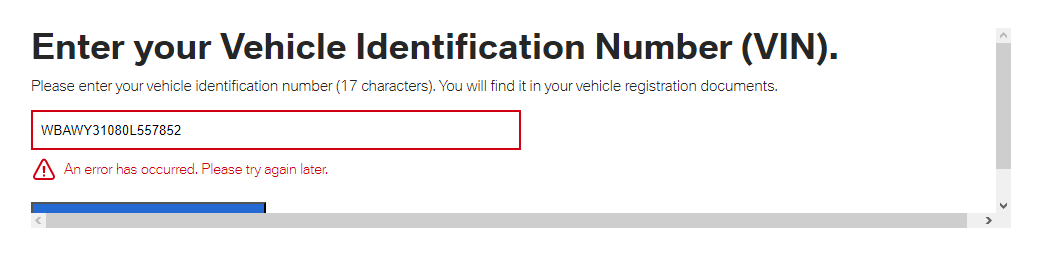

E problema cu site-ul bmw Romania la sectiunea de rechemari. Verifica inca o data aici si cred ca o sa-ti apara https://www.bmw.co.uk/en/footer/quick-links/bmw-vehicle-recalls.html

Am rezolvat pe ultimul link. Merci mult. Stii despre ce este vorba?

cel de-al doilea "recall" este "Enhancement code 0064060200" - Optimizing the water drain (only on vehicles prior to July 2013 production).
deci si pentru masina ta.
pe scurt, ai rezolvarea in pdf-ul atasat.
