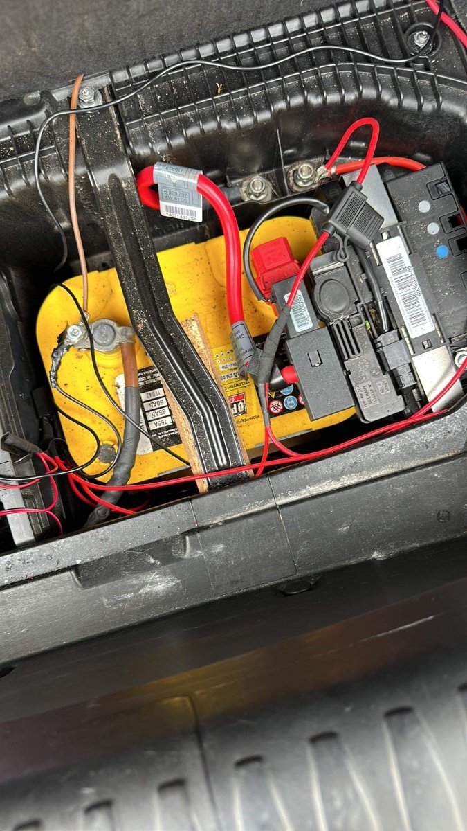

Eroarea aia iti spune ca e despre tensiune prea mare pe baterie?
Atunci bateria ar putea sa fie slaba adica batrana, prea veche.. /de cand e pe masina?
Sau se poate ca puntea redresoare de pe alternator sa fie defecta.
Pe acolo pe la incarcare e problema..
IBS, nici el probabil nu e in mintile lui.. e o alta posibilitate.
1. nu ai IBS.
2. pfoooa, ce "romaneasca" ai pe instalatia electrica... poza cu bateria este exemplul perfect pentru probleme !
succes, in rezolvarea problemelor !
P.S. ce cauta o baterie de 55 amperi pe o masina diesel ???
