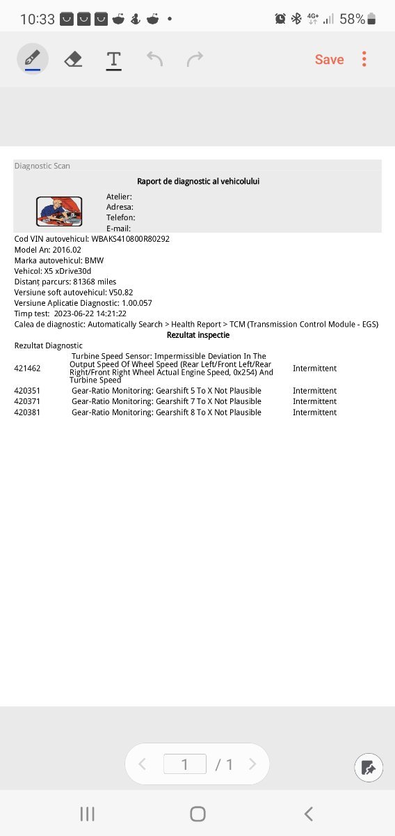

Atunci cand ma dau la ea sa depasesc sau imi trebuie putere, ma baga in scaun, trage foarte bine, problema este cand schimba in superioara ma infraneaza, un soc. Daca nu insist isi revine, daca insist intra in Drivetrain erorr si ramabe in slime mode, modul de protectie de mergi intr-o singura viteza.
Dupa 3 diagnoze, inclusiv BMW Militari, am inteles ca ar fi vorba de ambreiaje la cutie. Imi dadea erori la schimbare intre trepte, vedeti poza atasata.

Avaria este hidraulica, adica un piston din cutie, care arata ca un capac metalic s-a spart (material bun).
Pentru asta trebuie schimbate mai multe, varnituri, set ambreiaje, reductor, ulei si baie, pistoanele, etc. O gramada de bani.
