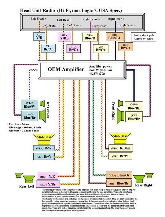

E amplificator OE sau aftermarket? Dacă ampliful e OE, codezi HU la HiFi  semnalul pe cele 4 canale ( aceleași ieșiri spre difuri de la sistemul standard , mufa cu 8 pini )le ia din HU, le amplifică și le trimite la difuzoare și subwoofer. Dacă pui amplif aftermarket chiar dacă codezi HU la HiFi nu vei avea decât 4 canale amplificate, fără subwoofer... Ți-am pus o schemă cu conectarea HiFi...
HU scoate semnal pe 4 canale. Mai departe depinde de amplificator..
Cu cel OE ai 6 canale amplificate, la fel de bine poti avea 6 canale si cu un amplificator aftermarket.

N-are nicio treabă, poți să pui și amplif cu 10 canale, nu asta era întrebarea lui ci de unde să ia semnal pentru subwoofer. Iar pentru a pune amplif aftermarket, nu e nevoie s- codeze HU la specificațiile HiFi, merge să folosească intrările Hi Level ale amplifului cu ceea ce iese din HU.  Și da , poate să pună amplif cu 6 canale cu 4 intrări din HU și să-și configureze 2 ieșiri pt sub sau poate folosi 2 amplifuri, unul cu 4 canale pt difuri din uși și poliță și unul cu 2 canale pentru sub conectat la canalul de ieșire dedicat de la primul amplif. Modalități sunt destule, are de unde alege. Sau dacă vrea și dispune de finanțe, codează HU la HiFi, pune ieșirile lui la un procesor de sunet și de acolo, funcție de câte ieșiri are, le configurează și-și pune ce amplificatoare vrea...

Teoretic si din ce imi amintesc (poate gresesc, nu zic), semnalul amplificat din HU care mergea catre difuzoarele din sistemul standard trebuie folosit ca semnal catre amplificator, care mai apoi trebuie cablat inca o data catre difuzoare.
Deci cele 4 semnale amplificate din HU, odata cu codarea de Hi-Fi vor fi semnale low level care trebuie sa se duca in amplificator.

Exista amplificatoare cu intrari dedicate, care suporta Hi-Level, adica amplificat. Exista de fapt si DSP dedicat pentru asta.
Dar are mai mult sens codarea Hi-Fi, e mai ieftina si ofera un semnal bun din prima.

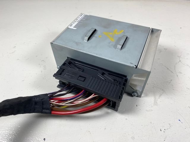

Ce part number are amplifcatorul? Ai o poza cu mufa care intra in amplificator, in care se vad si firele?

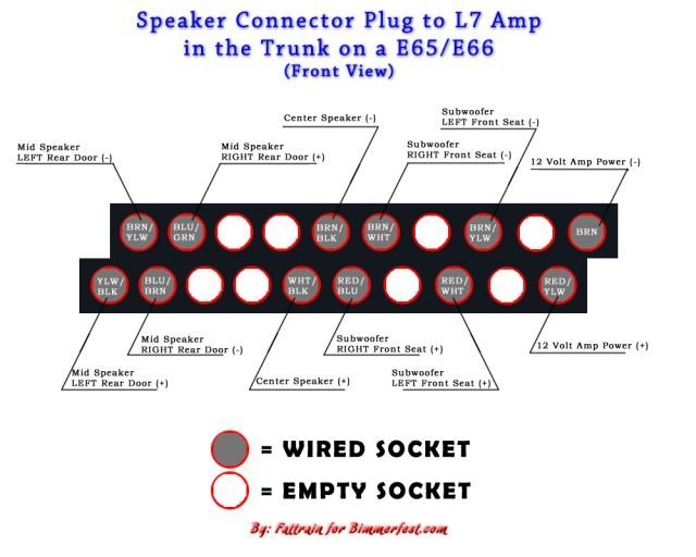

La E65 stiam ca sunt 5 canale amplificate de amp si 4 canale amplificate de HU (aparent boxele din usile fata si cele de la luneta):
https://www.bmwgm5.com/Logic7_E65_66.htm
