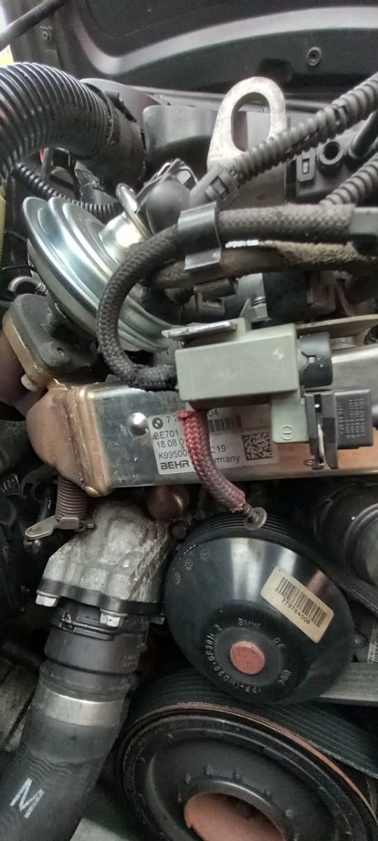

12 minutes ago, Andrei Adam said:
Ma programat mâine o sa ii spun , la telefon când iam spus, a zis ca nu are treaba și ca nu are importanta !
Schimba mecanicul atunci. Niciun inginer care a proiectat motorul nu i-a pus vreun furtun, sonda, mufa doar asa de amorul artei. L-a pus acolo cu un scop......
Din câte îmi dau seama ,aia e electrovalva (convertor presiune)care acționează egr-ul . In electrovalva asta  intră un furtun din pompa de vacuum și iese alt furtun scurt care duce la valva egr . Logica îmi spune că egr-ul tau, in momentul de față ,nu funcționează . Și mai cred că furtunele trebuiesc puse învers .
Mergi la un magazin de piese auto și cumpără 1 m de furtun vacuum sau furtun retur benzina . Îți trebuie o bucată mică dar ei vând doar la metru .
Apoi urmărește săgețile pe electrovalva aia : săgeata spre interior = furtunul de la pompa vacuum , săgeta spre exterior = furtunul către egr .
Nu cred că din cauza egr îți scoate fum . Fum negru scoate când ai o gaura ,fisura ...etc pe admisie ,mai exact nu ajunge in camera de ardere cantitatea de aer necesara.

1 hour ago, Andrei Adam said:
Este euro 4 și ala mia zis ca nu are treaba cu valva egr ca duce la racitorul de gaze
Pai si EGR-ul pe ce e montat?! Pe racitorul de gaze! Acel furtun intra intr-o capsula de vacuum care deschide/inchide o clapeta de pe racitor. Capsula este actionata de o electrovalva. Sa puna furtunasul la loc, atat de simplu. Si costa 5 lei.
