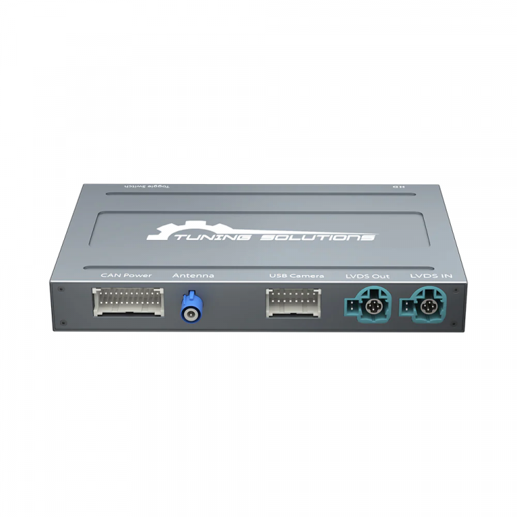

Salutare tuturor, la multi ani si un an nou cat mai bun! NU vreau sa deschid alt topic asa ca va intreb aici: POt sa conectez acest modul in USB_ul din cotiera sau torpedou la BMW F10 cu NAvi Pro CIC si sa mearga Carplay-ul pe NAvi? Gen sa pot folosi waze pe ecranul navigatiei? https://www.emag.ro/modulator-carplay-wireless-hasepe-smart-usb-car-play-reconectare-automata-compatibil-usb-normal-sau-usb-tip-c-multifunctional-negru-hsp213/pd/DQ701DYBM/?ref=sponsored_products_search_r_c_1_1&recid=recads_1_1e95c63337568fde95c2e8f9705e2820b96a1eaa977be0df4f632e6704d49293_1704358448&aid=5cc62948-a806-11ee-a490-0229d980bfff&oid=152800137&aidr=bd4a267b-2b87-11ee-bb1a-0a7fcd8863b2&scenario_ID=1
Nu sunt specialist, dar cel mai probabil nu.
Articolul respectiv este doar un adaptor care permite conectarea fără fir la CarPlay. Trebuie însă să ai deja CarPlay funcțional (cu fir) în prealabil pe mașină. Posibil să funcționeze și dacă ai CarPlay-ul doar dezactivat din soft. La tine nu cred că este cazul însă: CIC-ul nu are modulul hardware pentru CarPlay. Abia NBT Evo (2016+) vine cu modulul multimedia necesar.
Tu ai avea nevoie de așa ceva.
Partea proastă este că modulul costă ceva și ai de desfăcut pentru a-l instala. Partea bună este că vei avea funcționalități pe care BMW nu le-a oferit niciodată din fabrică pe modelul tău (cum ar fi Android Auto).
