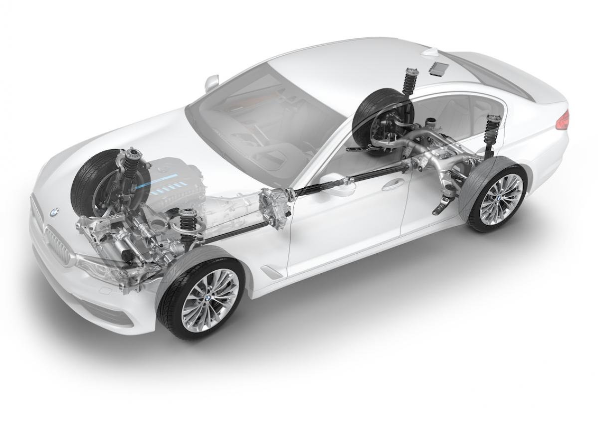

Intrebare - stie cineva unde se afla transfer case-ul? ( pe la mijlocul masinii sau in fata?) Huruitul se aude mai tare in fata- parca sub bord pe mijloc . Dar nu stiu daca este diferentialul fata sau transfer case-ul.
Edited by bau33
Cutia de transfer se afla aproximativ pe partea soferului prinsa de cutia de viteze.Daca cutia de transfer avea probleme sigur simteai altceva.Huruitul poate sa vina de la grupul fata care se afla cam pe unde zici tu putin mai in stanga (pe unde vin pedalele).Ai o poza acolo unde apare cutia de transfer cu cardanul care pleaca in spate si cardanul care pleaca in fata si intra in grup.Dar reped nu cred ca cutia de transfer huruie ci mai degraba grupul fata.
Multumes de poza. Ai vre-o idee ce as fi simtit daca ar fi probleme cu cutia de transfer?
Intreb pentru ca in acelasi timp in care apare huruitul se simte si o vibratie foarte fina- care o simt in scaun dar nu o simt si in volan...
