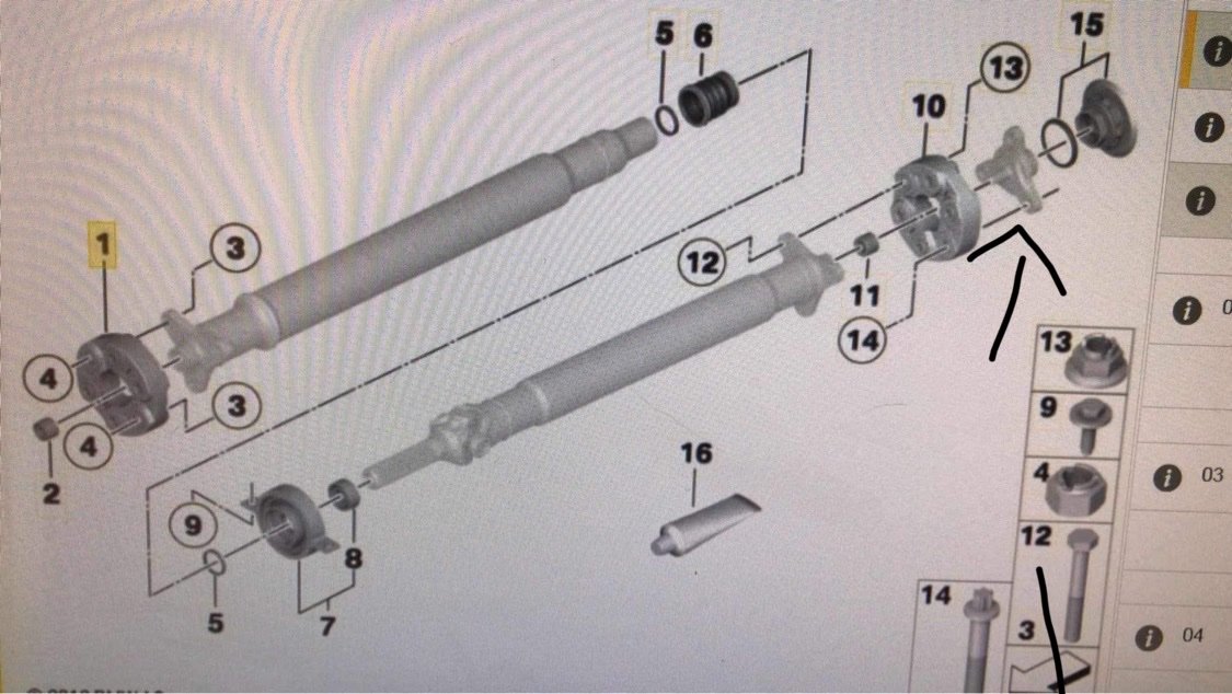

Si eu am problema cu huruitul, insa la un f10 525d xdrive. Huruitul vine de la flansa metalica care iese din cardan si intra in grup(si pe fata si pe spate poate fi) practic prin ea se transmite puterea, tocindu-se, da un huruit si vibratii, ulterior nemaiputand sa mergi cu masina pentru ca nu mai are cuplu. Verifica acolo. La f10 nu se gaseste ca piesa de schimb.. doar sa cumperi alt grup.
Care ar fi flansa respectiva in desenul atasat?
Am rezolvat problema.La mine a fost de la rulmentul dreapta spate.Inainte de a-l schimba,am schimbat si flansa de cauciuc dintre cardan si grup(era destul de uzata si crapata),dar nu era de acolo.La o simpla verificare rulmentul nu facea niciun zgomot,dar am urcat-o pe elevator si am turat-o pana la 130-140 km/h si atunci incepea sa faca urat pe dr spate.Am gasit si un filmulet pe youtube cum sa verifici.
