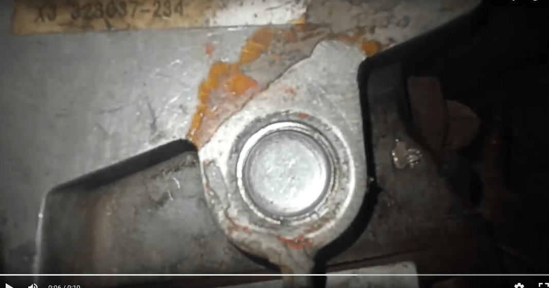

M-am bagat sub ea si curgea apa ca la balamuc de undeva din spatele motorului (intre motor si cutie)
Dupa ce am ridicat-o pe cric am observat ca apa curge din blocul motor
Din cate am inteles este un orificiu special astupat cu un dop de plastic care iese singur iarna cand lichidul de racire... apa (fara antigel) se dilata.

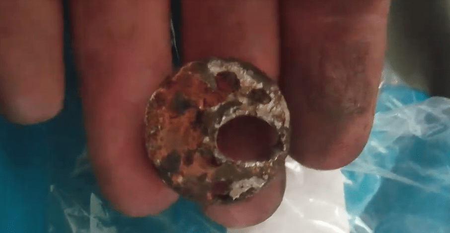

Acolo sigur 100% nu mai era dopul original pentru ca am gasit o moneda lipita cu un adeziv moale... adevarul este ca a tinut "improvizatia" asta facuta de fostul proprietar.
Are cineva idee cum arata si unde as putea gasi un astfel de dop?
Planul original este sa lipesc cu poxipol (in teorie rezista pana la 120grade si la dilatare)... credeti ca acolo se face o temperatura mai mare de atat?

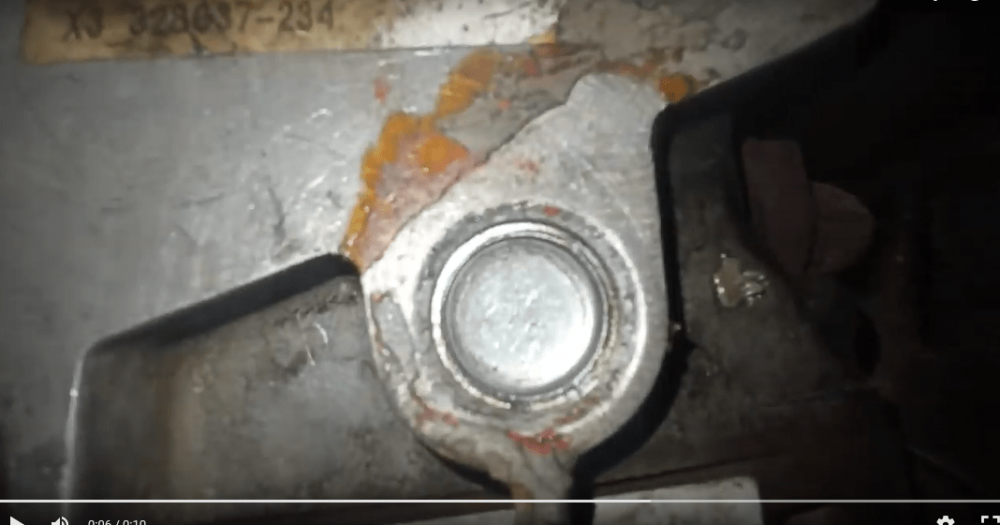

Am pus un video in care sa va faceti o idee.. nu este mare lucru pentru ca nu am avut loc sa bag telefonul... Chestia aia maro de seamana cu rugina este defapt adezivul.

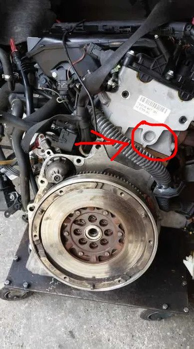

E cumva pe partea stanga (cand ridici capota) a motorului pe la mijloc?
Fa o poza te rog cu degetul aratand unde e "supapa" pe motor.

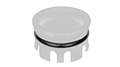

am gasit cum se numeste...
"Dop de inghet motor BMW 3 (E90)"

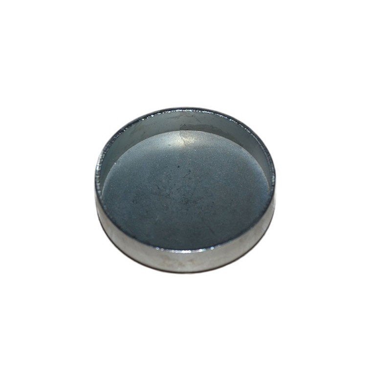

Esti sigur ca e din plastic?
Eu am gasit ca ar fi din metal. Se numeste "frost protection cover lid" part No. 11111268539 pentru M47. Are diametru de 12mm. E pozitionat in fata deasupra arborelui cotit.. O sa incerc sa pun o poza din realoem.

Dop-ul era in spatele motorului deasupra cutiei de viteze.
Plastic 100%... un plastic cat de cat moale... l-am verificat cu surubelnita si a intrat varful in el foarte usor.
S-a rezolvat cu poxipol si o moneda de 50 de bani care a intrat pe fix acolo... stiu ca e o prostie ce am facut dar nu am avut timp sa astept dupa curier 2-3 zile.
Am pus poxipol, apoi moneda... am asteptat 10 minute, am mai pus un strat de poxipol... iar am asteptat alte 10 minute si in final inca un strat. Pana acum se prezinta bine... Poate ajut pe cineva, care a patit la fel, cu "metoda" mea

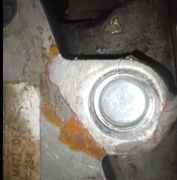

Update:
Lipitura cu poxipol nu a tinut decat 700km
Poxipolul a devenit casant pentru ca am reusit sa desprind bucatele din el cu mana

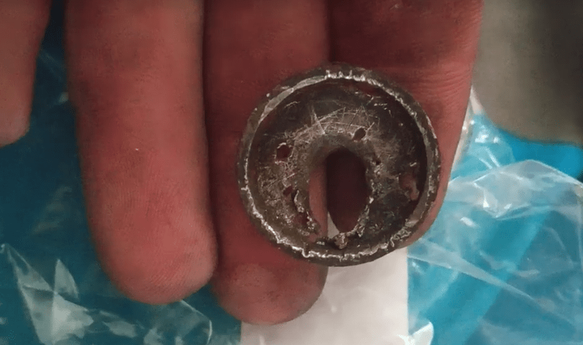

Am curata tot pe acolo si am reusit sa ajung la dop-ul original care nu era din plastic cum credeam, ci din metal (o sa atasez o poza mai jos)
Are cineva o idee cum as putea sa rezolv problema fara sa dau _chiulasa_ sau cutia jos?

Chiulasa nu este obligatoriu fisurata! Am patit-o si eu la un rechin. Dopul cu pricina este din tabla si a ruginit de la apa din instalatie. Dupa ce il va scoate daca va pune o poza cu el se va vedea cum este ros si subtiat de rugina.
Dopul nou este usor conic. Are o portiune de asezare care il si centraza totodata. Pentru montaj se poate folosi o cheie tubulara pe diametrul interior al chiulasei si un ciocan. Pozitia insa este foarte incomoda.

Vesti proaste... foarte proaste
Dupa 2 zile demunca de dimineata pana seara am reusit sa il scot pe cel vechi si sa il pun pe cel nou
12 ore de chin sa il scot pe ala vechi (poza jos)
12 ore de chin sa il bag pe cel nou (poza jos)

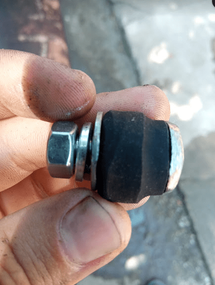

Prima data am incercat cu o inventie facuta dintr-un cauciuc polizat exact pe dimensiune, prin care am bagat un surub torbant + saiba lata + saiba antidesfacere + piulita. In teorie trebuia ca atunci cand strangi piulita, cauciucul sa se umfle si sa astupe gaura.... Nu a mers deloc. (poza jos)
Apoi am facut o presa dintr-un surub bagat printr-o "tubulara" si o piulita care impingea tubulara in timp ce o desfaceai (o sa pun poza maine dimineata daca intereseaza pe cineva)
Am bagat dop-ul dupa 3 incercari de chin. Am pus apa in motor, am pornit motorul.... si il dau dracu ca tot curge pe langa dop. Imi vine sa ii dau foc... Cred ca solutia cea mai simpla ar fi sa ii dau _chiulasa_ jos.

S-a rezolvat!
Am pus dop-ul fara sa dau motorul, cutia sau chiulasa jos
Aveti atasata o poza cu presa pe care am facut-o (pentru cine are nevoie pe viitor)
Am impins dop-ul de 5-6 ori pana a intrat aproape perfect la locul lui (mai curgea foarte putina apa, o picatura la 20 secunde) si apoi i-am pus poxilina peste. Pana acum se prezinta bine

Dar nu am inteles de ce a trebuit sa il scoti si sa il pui de 5-6 ori?
Pentru ca erai nesigur de pozitia lui sau pentru ca, curgea pe langa destul de mult in datile incercate?
Acum nu pot decat sa imi imaginez si nu cred ca ma insel tit bagand-ul si scotand-ul etansietatea lui cu chiulasa s-a slabit pentru ca el intra aproaoe sigur o singura data si atunci desigur (aproape) perfect 90 grade cu gaura pe care o inchide..
Acum, intr-o nota mai optimista, nu dispera ca, si daca sa zicem ca te hotarasti sa pui o chiulasa buna, intreaga, neafectata.. acesteia ii poti pune un dop nou si vinde cel putin la pretul cu, care o cumperi pe cea pe care o sa o iei.. Acum ai sculele, priceperea, nu le arunca si o sa o rezolvi perfect, sau aproape ca in fabrica..
Bafta
