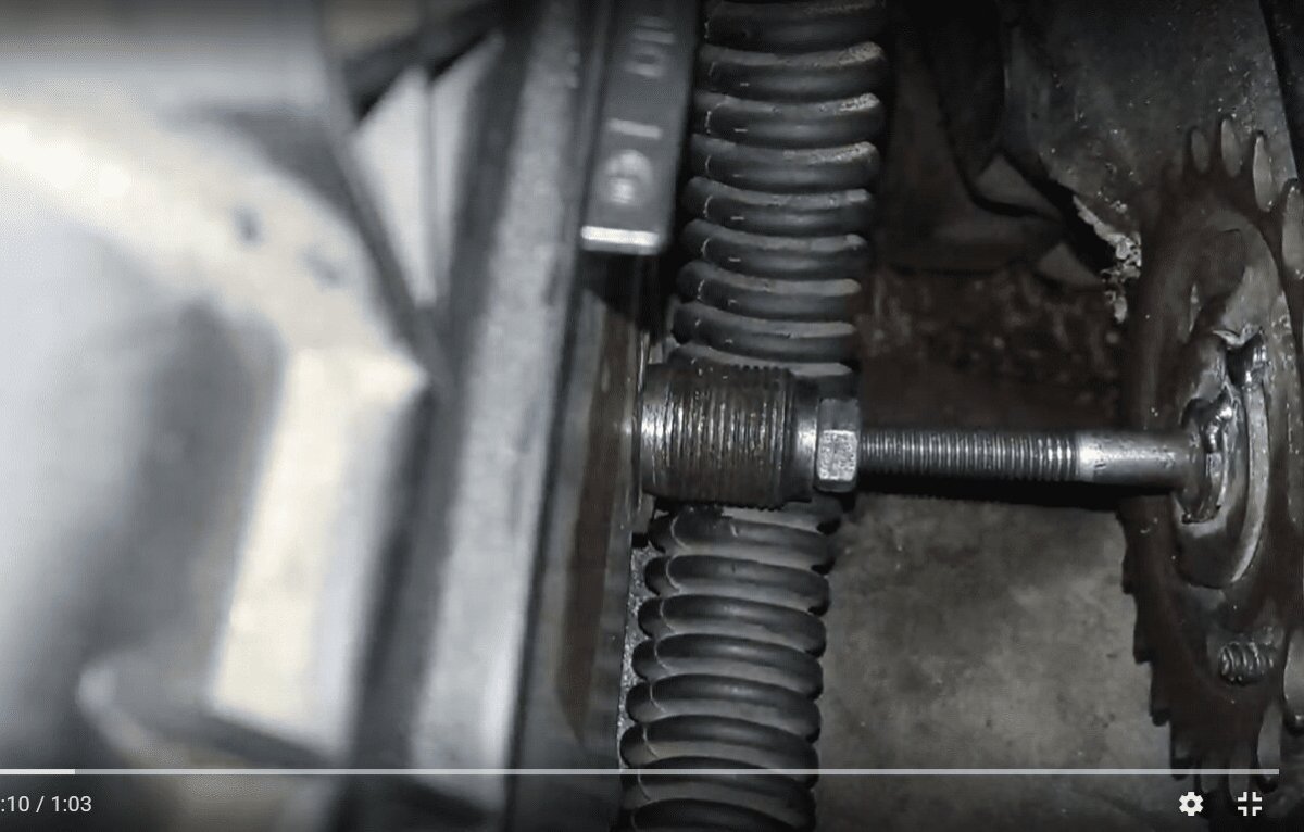

Nu l-am scos... l-am bagat o singura data, dar el pur si simplu nu intra intr-o pozitie perfecta si am incercat de mai multe ori sa il imping cu presa. Apa aia care mai curge sigur se evapora imediat si nu apuca sa curga. Acum sa speram ca o sa fie totul bine.
Multumesc de incurajari si de sfaturi!

S-a rezolvat!
Am pus dop-ul fara sa dau motorul, cutia sau chiulasa jos
Aveti atasata o poza cu presa pe care am facut-o (pentru cine are nevoie pe viitor)
Am impins dop-ul de 5-6 ori pana a intrat aproape perfect la locul lui (mai curgea foarte putina apa, o picatura la 20 secunde) si apoi i-am pus poxilina peste. Pana acum se prezinta bine
Sper sa nu aveti ghinioul meu niciodata.
