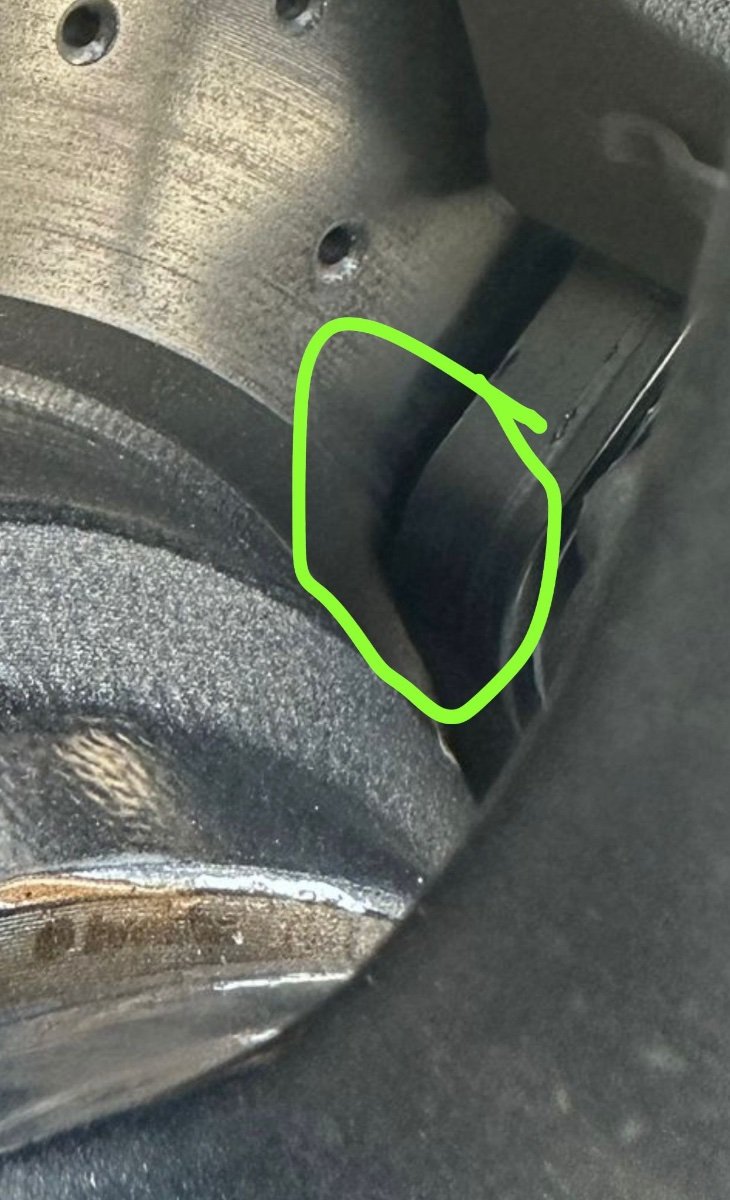

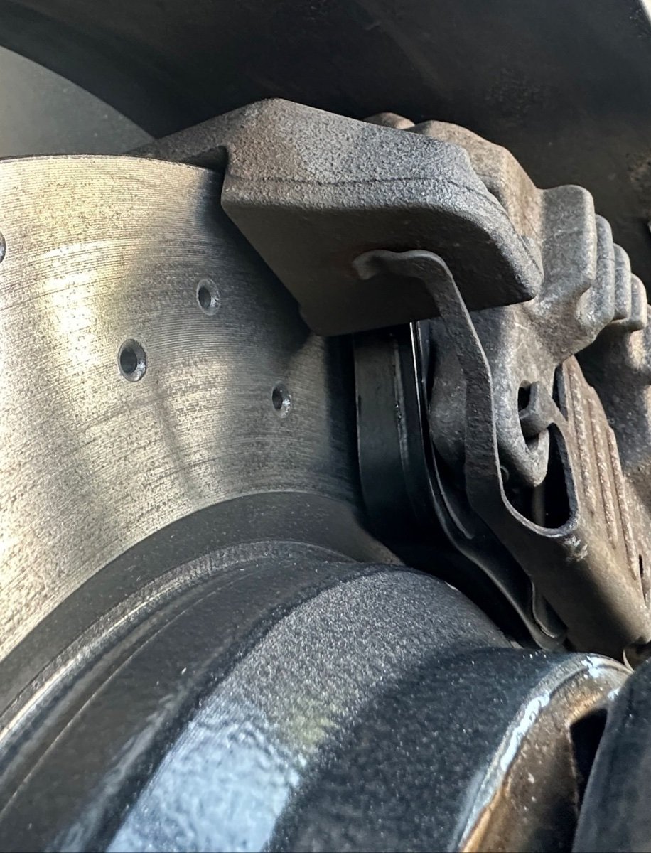

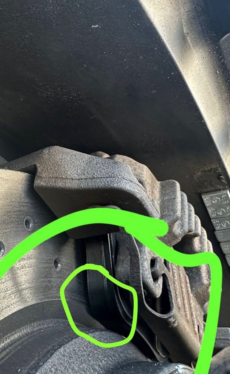

Suprafața de contacta a plăcuței este mai mare decât suprafața de contact a discului.
Buna ziua! Astăzi am schimbat discurile și plăcuțele pe fata. Discuri brembo și plăcute brembo.
Cod discuri: 09.A259.1X
Cod plăcute: P06081
Discul având o suprafața de contact 61,5 mm și plăcuțele 63,6. Exista o mică diferența între ele. După o documentație corecta am ajuns la concluzia ca cei de la “piese auto” mi-au greșit plăcuțele chiar dacă au fost comandate pe serie . Va las mai jos poze cu discurile și plăcuțele montate pe mașina. Dacă este cineva care a întâmpinat aceasta problema va rog sa ma ajutați… nu vreau sa stric discurile. Presupun ca o sa facă o buza și uzura nonconforma plăcuta.

Sunt doua modele de plăcute , 59,2 și 63,6. Presupun ca trebuie sa dau jos plăcuțele actuale și după sa le comand pe 59,2mm . Multumesc celor de la “piese auto” 😡 Dacă le-am folosit 100km pot sa le dau retur …? Nu am greșit eu comanda
