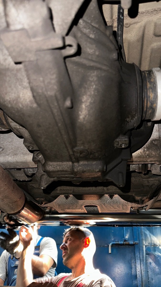

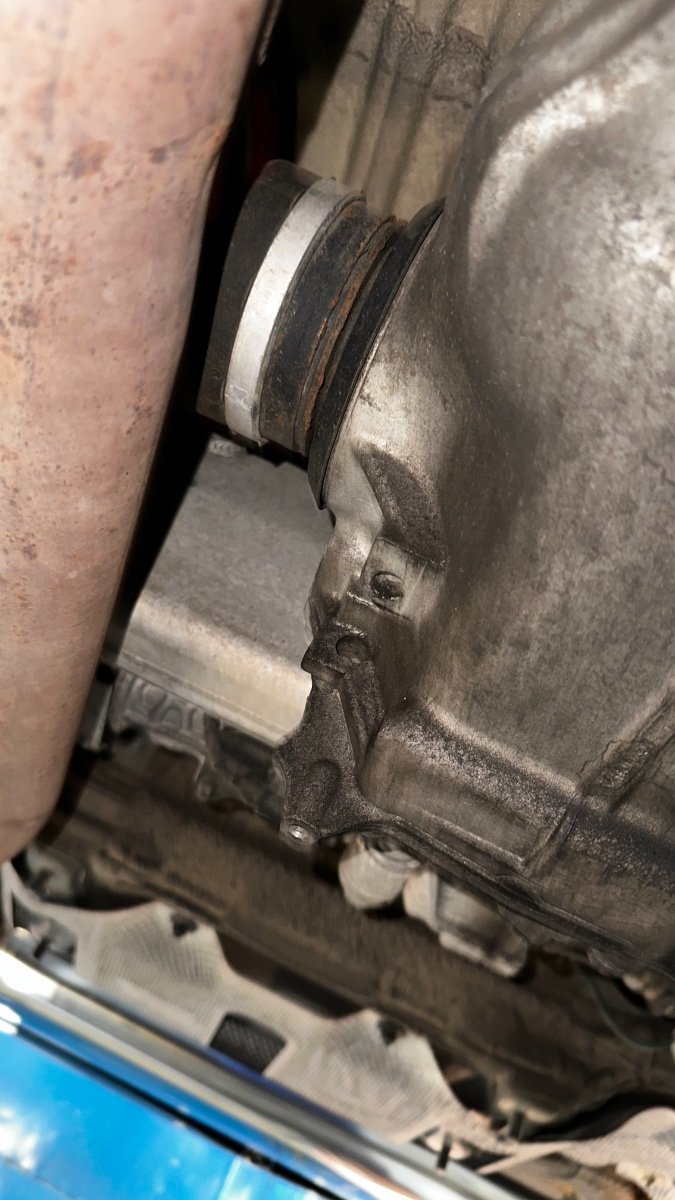

Salut,
ieri am fost sa fac geometria si cat timp masina masina era pe rampa m-am uitat si sub ea atent (asta fac de fiecare data cand e pe rampa) si am observat o urma/pata dubioasa care pare a fi de ulei. Am luat o carpa sa o sterg dar nu se ia mai nimic pe carpa, pata este uscata aparent. Am facut si poze.
Interesant e ca la inceputul lui iunie ma uitasem sub ea si nu exista acea pata.
De asemenea, nu am observat vreodata pete sub masina.
Oare e posibil sa fi curs ulei in timpul asta? Semeringurile au rume de asemenea uscate, nu e nimic umed.

Sant urme de la uleiul din dif.Nu e decat o usoara umezire ,dar totusi e ulei.
Ideal era sa cureti zona cu un spray de frane si sa urmaresti daca mai reapare.
Asa fac. Luni o sa merg si la o verificare de nivel, si eventual un schimb.
Daca pata e pe tot fundul diferentialului iar busonul de golire e la spatele masinii, cutiei, nu vad cum s-ar fi umezit spre fata cand masina merge tot cu fata..
Ori s-a scurs candva o cantitate atat de mare incat sa se umezeasca tot fundul fie altceva de la masina sau altceva precum ulei a atins diferetentialul pe fund (poate fi si o balta cu ulei pe suprafata ei..).
Edited by bimmer90f30
Mda,  nu imi explic. Acum o luna nu avea nimic. Azi am verificat iar pata si e uscata.

On topic. Curata bine diferentialul, schimba uleiul si daca mai picura schimba simeringurile, desi este probabil sa nu mai dea.

On topic curata , vezi nivel ,cum am zis mai sus posibil sa fi scapat un pic pe la breather mai ales daca ai mers ceva mai tare or fi vapori de ulei 🙂

da, m-am documentat si cica ar exista un breather/vent, care mai da pe afara cand creste presiunea. Posibil sa se fi intamplat asta la un drum mai “sprinten” pe A2 pe la mijlocul lui iunie.
