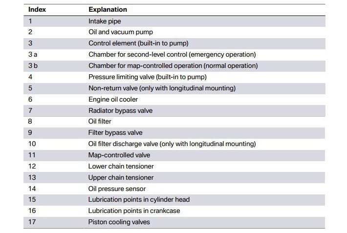

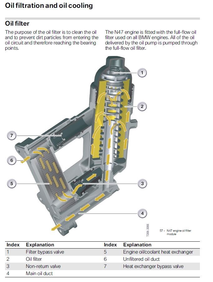

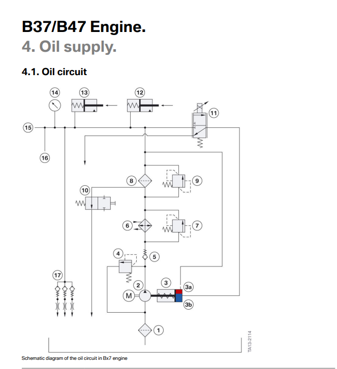

Stiu ca B47 e acelasi motor, 95% ca N47, iar in topicul despre uleiuri am pus un circut cu ungerea motorului. Cauta in topicul ala poza din cartea lui N47 sa vezi daca sunt cum am zis mai sus.

din pompa intra direct in racitor ,dupa in filtru ,si inapoi in motor.
Motorul a inceput sa tremure ,in cele din urma sa si stranga atunci dupa ce s-a aprins martorul presiune la ulei si sa isi schimbe sunetul.In cele din urma s-a mai descoperit ca motorul vechi nu prea a avut de a face cu schimburile de ulei si avea si supapa din capac sparta.dupa ce s-a racit nu a mai strans dar  ramas cu ceva zgomot.La b 47 posibil sa fie traseul de ungere diferit ca la n47.
Daca e inainte de filtru, nu prea ai de ce sa te ingrijorezi ca filtrul ar trebui sa adune tot spanul.

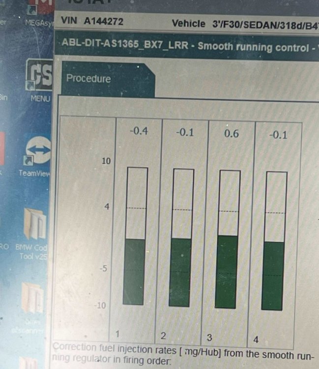

Deci  se pare ca un injector este cu problema.Se mai poate merge cu tacanitul respectiv pana ajung la o diagnoza sa vad care ar trebui schimbat? Are legatura cu pompa de inalta pe care am pastrat-o de la noul motor si injectoarele de la vechiul motor?
Dupa orice modificare la injectoare, chiar daca doar le-ai scos si dupa le montezi, trebuie resetat sistemul de injectie cu Ista. Se intelege de la sine ca trebuia resetat daca ai schimbat pompa de inalta.
Poate ar fi fost o idee buna sa fi trimis injectoarele la verificat pe banc. Diagnoza nu o sa iti spuna mare lucru..
O spun din patite la un M47 cu injectoare solenoid; testul pe retur arata rezultate diferite in sensul a ce injector scapa sau trimitea motorina inapoi spre rezervor. Cel mai realist e testul pe banc.
Cat despre ..reset, este obligatoriu sa INREGISTREZI injectoarele cu ISTA (altele decat cele pe care au fost pe motorul instalat) si daca le-ai inversat pe cilindri! Daca nu le-ai inversat merge si fara "reset"..
Sau poate ne spun mai multe cei care stiu exact ce vor sa spuna cu Reset.m
Edited by bimmer90f30
Am pus ista pe masina si valorile sunt bune.De resetat nu am resetat injectoarele(injectoarele sunt de pe motorul vechi adica a masinii montate in ordinea care au fost , pompa de inalta de pe motorul nou.O sa ma duc atunci sa dau reset iar la injectoare.In ista care ii functia de resetat injectoare mai exact si ce implica mai exact, o simpla resetare?
