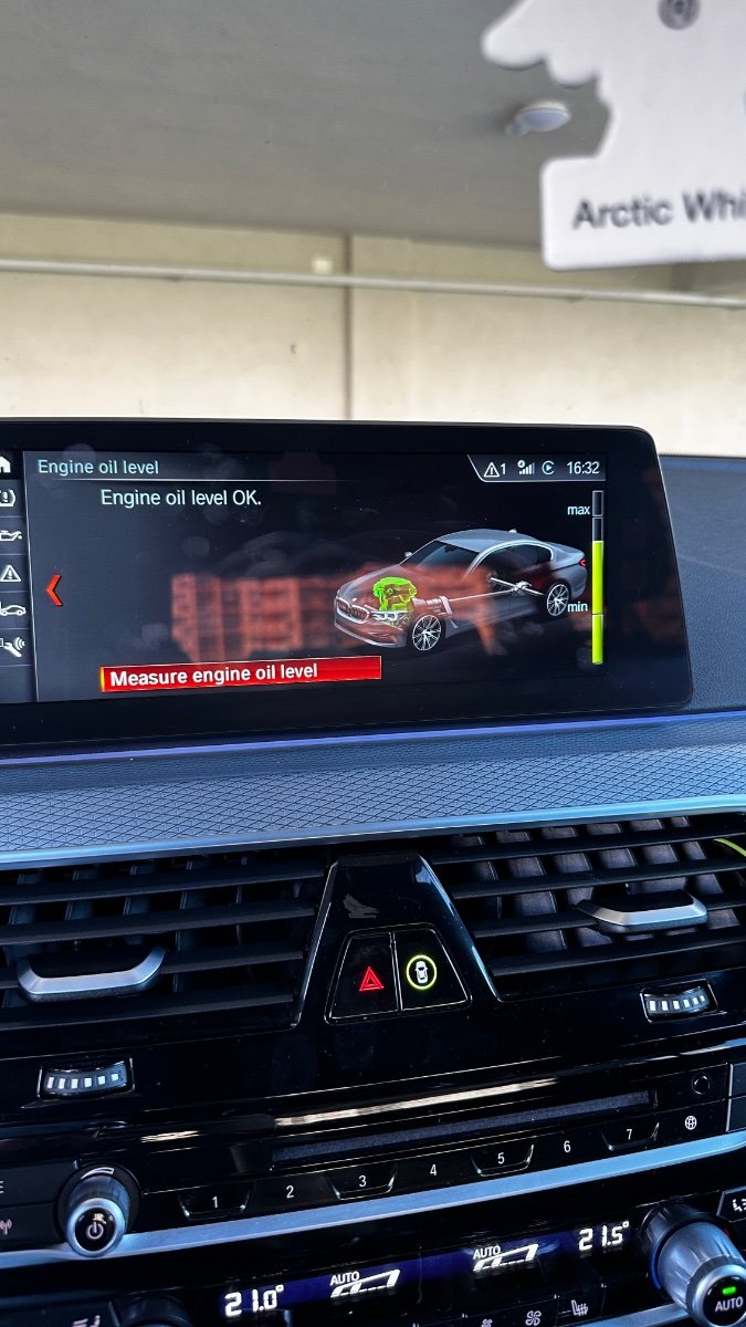

Salut,
azi dimineata cand sa plec spre munca, m-am pomenit cu eroarea "Oil level at minimum" in bord, cu instructiunea sa completez 1L. Am masurat nivelul si intr-adevar, era la minim.
Am verificat in parcare si pe la motor, nu e nicio urma de scurgere, deci uleiul ala a fost "mancat".
Am cumparat repede 1L de ulei BMW LL 5W30 si am completat, iar nivelul a urcat la maximum. Deci intre min si max este fix 1L.
De la ultima revizie au trecut vreo 8000KM, facuta la Proleasing Ploiesti - unde la schimbul de ulei au pus 5.25L (contrar instructiunilor din ISTA+, unde se specifica faptul ca la motorul B48 trebuie pusi 5.75L ulei, in fine). Nu stiu exact ce cantitate a mancat in astia 8000KM, pentru ca nu am masurat nivelul dupa revizie.
Masina are aprox. 100.000 KM, si mai am garantie 6 luni, deci chiar sunt curios daca e ceva defect la motor, sau e normal in conditiile unui mers mai sportiv in ultima vreme.
Citind manualul BMW, specifica faptul ca e normal consumul "mare" de ulei, in anumite conditii - atasez poza.
Din experienta voastra, cum e? E prima data cand sunt nevoit sa completez.

Azi dimineata am masurat iar dupa un drum de vreo 30 min, si nivelul e maxim, adica ca si cand nu a consumat nimic.
Se poate ca ieri sa-mi fi aratat gresit un nivel mai scazut? Masurasem dupa un drum de 250km, cu o temperatura a uleiului de 110grade.

Exact, te ai păcălit singur..
Încearcă sa faci măsurătorile dimineața a doua zi sau a doua zi după ce a stat acolo toată noaptea.
Nu e nimic grav. Chiar dacă îți consuma, este cu mult sub limitele normale.

Ideea e ca la masinile cu e-dipstick (adica fara joja clasica), BMW recomanda masurarea dupa un drum de aprox 30min, sa se incalzeasca motorul.
Pana atunci optiunea de masurare este dezactivata, se activeaza doar dupa ce mergi cu ea 15-30min.
