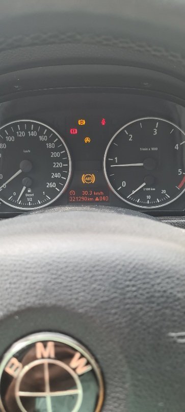

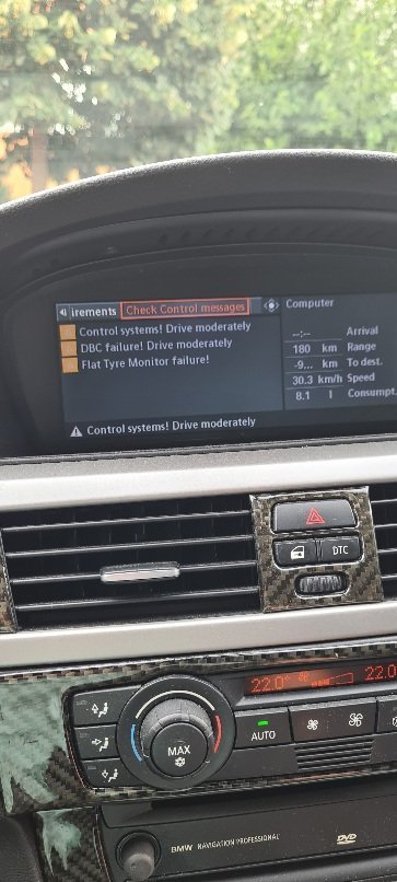

Acum ultima smecherie care o da:
Merge bine nu mai da eroare pe dsc la senzorul inlocuit. Probabil o fi avut ceva rugina pe ringul ala pusa pe el cand am curatat gaura aia unde intra senzorul desi am avut grija.
In mers acum se stinge navigatia ptr 2 sec si apoi dupa ce se reaprinde imi da abs control mesaj in navi si in bord. Abs pe galben
Dupa inca 5 sec dispare mes si din idrive si de pe bord
Verificat borne baterie ok, incarcare alternator ok . In ista nu zice nimic.
Edited by ionut79

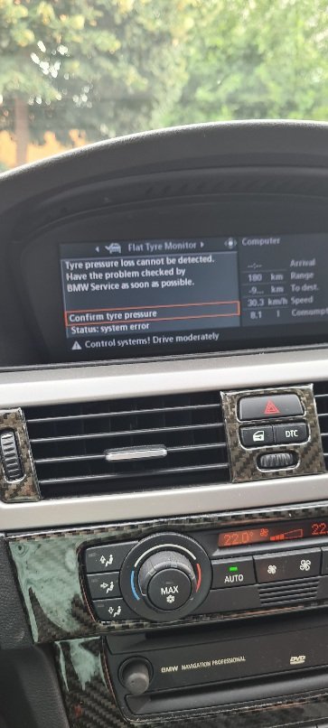

Da. Se pare ca e dus modulul tpms cel care monitorizeaza presiunea in pneuri. Unde naiba il gasesc ? M am uitat la roata dreapta spate , in portbagaj si nu il gasesc
Daca ma poate ajuta cineva cu locatia lui o schema ceva sau unde sa caut. Pe realoem nu il gasesc
Bmw e90 320d 2006 m47
Thanks
Cum ai dedus ca modulul tpms e dus? Masina nu are modul tpms(lipseste senzorul de presiune din roti?). In cazul dat functia tpms e data de modulul DSC, care monitorizeaza diferenta de rotatie a rotilor.
Verifica continuitatea firelor de la mufa din locasul rotii pana la unitatea DSC. Pune senzor OEM. Iar in Ista verifica sa nu ai probleme de incarcare "overvoltage/undervoltage".
Strange pinii din mufa si da cu spray de contacte( Atentie ! NU wd40!)
Astea sunt erorile care apar insa masina merge bine. Faza e ca dupa un timp dispar de la sine.
Cand apar cateodata dar nu intotdeauna se stinge si idrive si ceasurile de bord viteza se duce la 0 asta pret de 1-2 sec dupa care isi revin.
Dc dau reset la tyre pressure monitor se sting si celelalte erori.
Am verificat rotile sunt umflate la presiunea corespunzatoare deci nu e problema de pana sau ceva
Asta am citit pe un forum de afara ca atinci cand apar erorile astea 3 e dus modulul tpms adica antena aia dar ai dreptate la mine nu o gasesc in realoem cred ca e cum spui tu dsc ul masoara diferenta de rotatie a rotilor. Si datele le ia de la senzorii abs cel care l am inlocuit nu?
Asta apare la tyre pressure care e cu galben nu cu rosu
Dupa inlocuirea senzorului abs cred ca asta citeste bine viteza din moment ce masina nu mai are simptomele dinainte si merge ok.
Sincer nu mai stiu de unde sa o mai iau.
La service am fost habar nu au pe ce lume traiesc. Prima data cand a fost senzorul ala bulit mi au zis ca e de la cutie sa schimb cutia.
Edited by ionut79
In Ista verifica sa nu ai probleme de incarcare "overvoltage/undervoltage".
Posibil sa fie dus releul de incarcare de pe alternator. Mai este o posibilitate, cablul de alimentare ce merge in tabloul de sigurante din bord, se slabeste si face contact imperfect.
