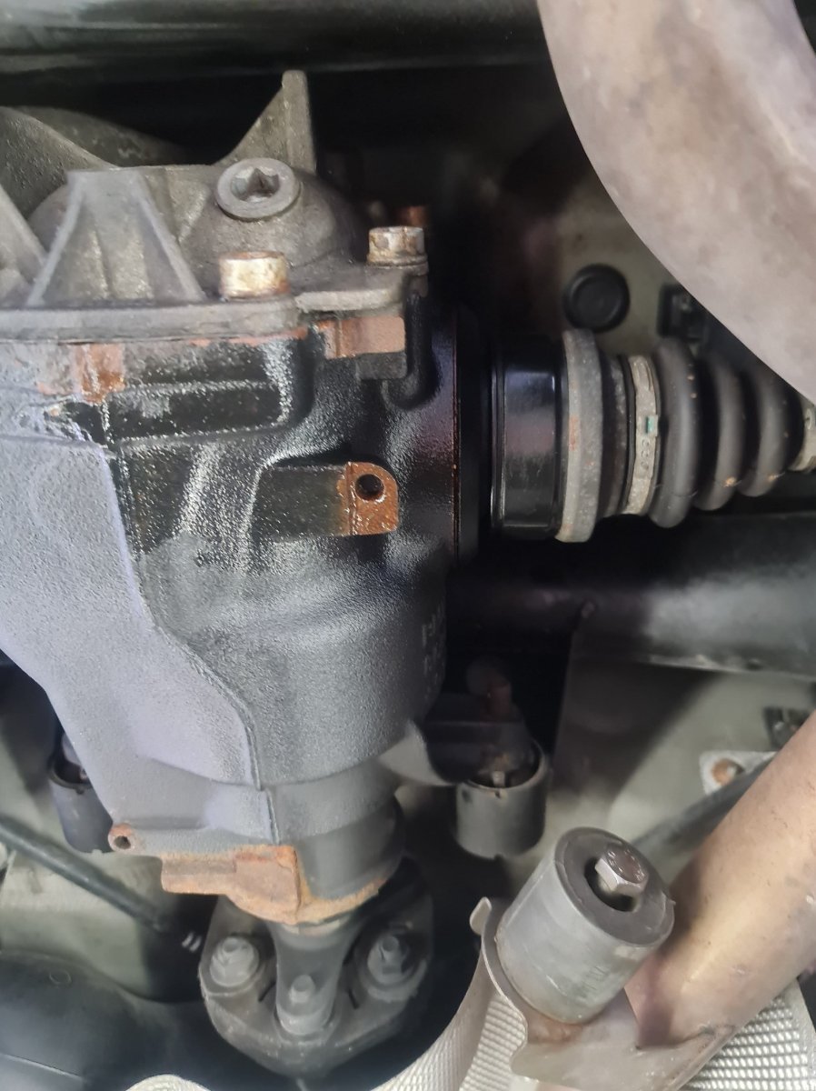

Salutare! As vrea sa schimb impreuna cu un prieten semeringul dreapta de la diferential. Am observat ca trebuie demontata planetara pentru a avea acces acolo. Ar putea cineva sa ne spuna cam ce anume trebuie demontat in acest sens? Banuiesc ca le va trebui si altor colegi intrucat e o problema de serie la aceste masini.

Da. Căutând informatii m-am decis 95% sa merg la un service.

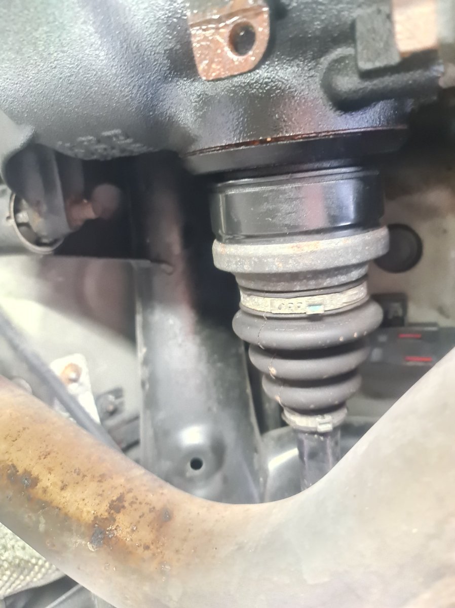

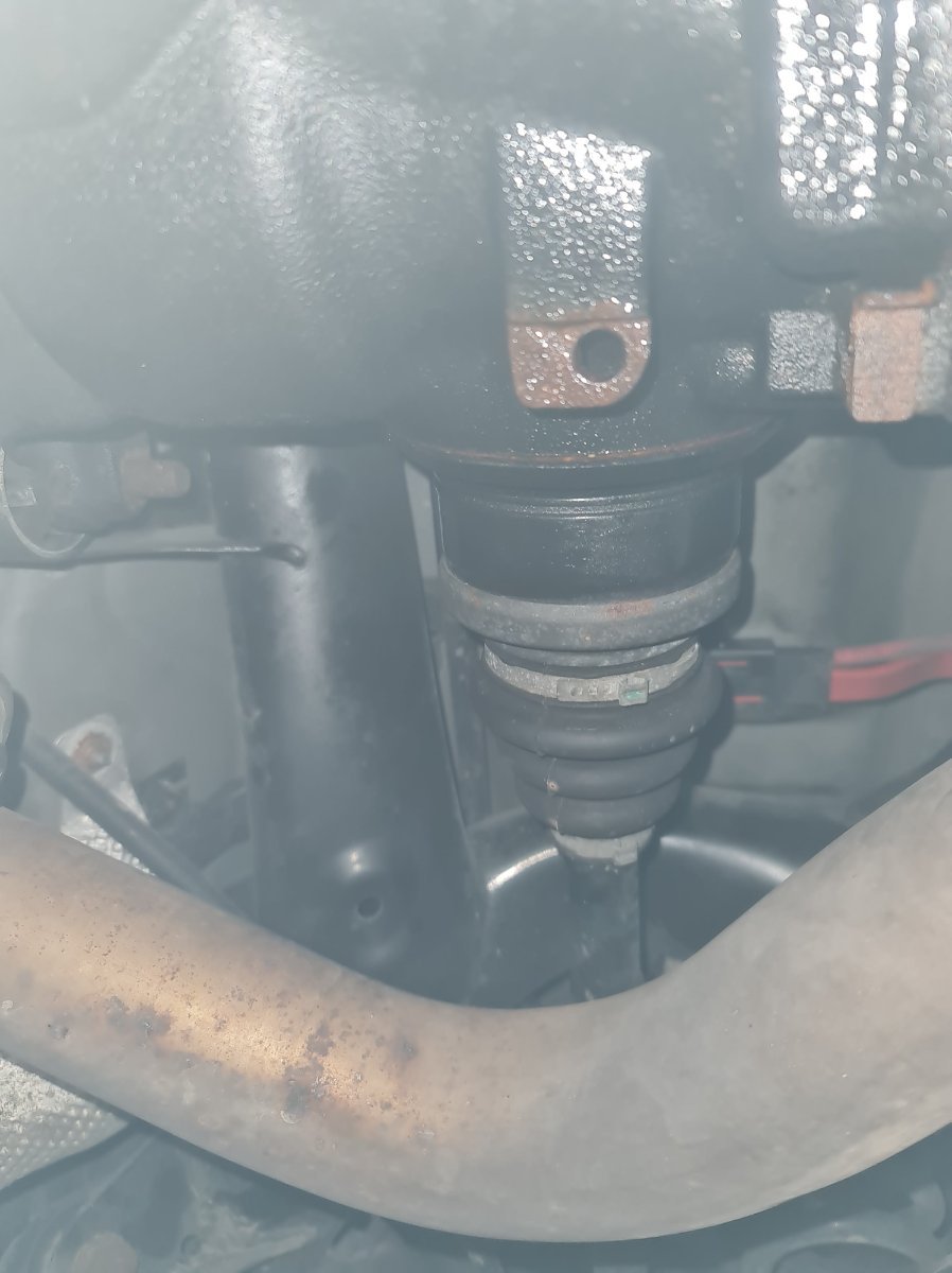

Legat de cele 6 șuruburi, eu nu le-am vazut. O sa atașez niște poze
Mulțumesc foarte mult pentru răspunsul atât de detaliat.
Prietenul meu a fost mecanic, dar e foarte posibil ca sa ne lipsească ceva si sa raman cu mașina desfăcuta..

Nu ai de ce sa scoti planetara din fuzeta! Nu ai "cele 6 suruburi" deci nu ai cum sa le vezi! Poate te ajuta clipul de mai jos:

Despre ce e vorba in cazul lui, sa iasa planetara doar dintr-un capat sau sa coboare/schimbe grupul cu totul implica desigur pierderea aliniamentului pentru ca va trebui sa desfaca tot (Ma intreb daca tipul din video a luat in considerare demontarea arcurilor cu tot cu amortizoare.. ???? ca nu l-am auzit zicand nimic de arcuri - alea pe ce stau sprijinite?)  sau aproape tot...
Nu poti pur si simplu sa ridici fuzeta in sus de ambele parti desfacand 2-3 bare la tractiunea pe spate a unei masini ca bmw...

Mda... eu am observat din intamplare la un schimb de ulei. Imi zangane si racordul flexibil, o alta problema cunoscuta la LCI la f31 ...
Mometan am luat un aditiv liqui moly care ar improspata tot ce tine de garnituri si o sa il bag maine acolo plus completez cu ulei pentru diferential. Sper sa aman reparatia pana in iarna cand voi merge in Romania la service-ul corespunzator.
Multumesc pentru raspunsuri si sper ca o sa fie de ajutor si pentru colegii care se mai confrunta cu asa ceva 🤗
