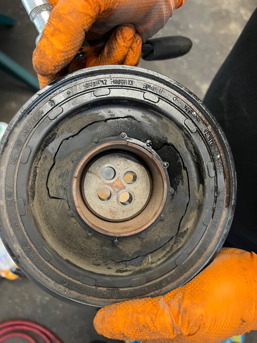

Poti sa spui cam cat ai mers cu fulia rupta? A aparut ceva lumina in bord care sa te determine sa ridici capota? Pentru ca asta ar putea a avea o anume (alta) consecinta asupra a ce i s-a intamplat  pana atunci motorului si nu e ceva chiar banal..
Masina are directie asistata electric? Banuiesc ca da. Nu s-a modificat nimic la directia masinii sa te determine sa opresti si sa ridici capota?
Ce vreau sa aflu, este ce te-a determinat sa ridici capota? Fara sa fiu prea catastrofal, exista si termenul "cam tarziu"..
Oricum, fa aerisire ca la carte, pune totul la loc si urmareste ce se intampla un timp. Trebuie sa completzi cu lichid de frana, cu ulei? Desfa capacul vasului de expansiune, vezi daca e contaminat lichidul, verifica-i nivelul.. verifica nivelul uleiului - motor..
toate astea trebuie oricum facute periodic, dar avand situatia prin care ai trecut CU FULIA RUPTA..  trebuie urmarite schimbarile mai frecvent.

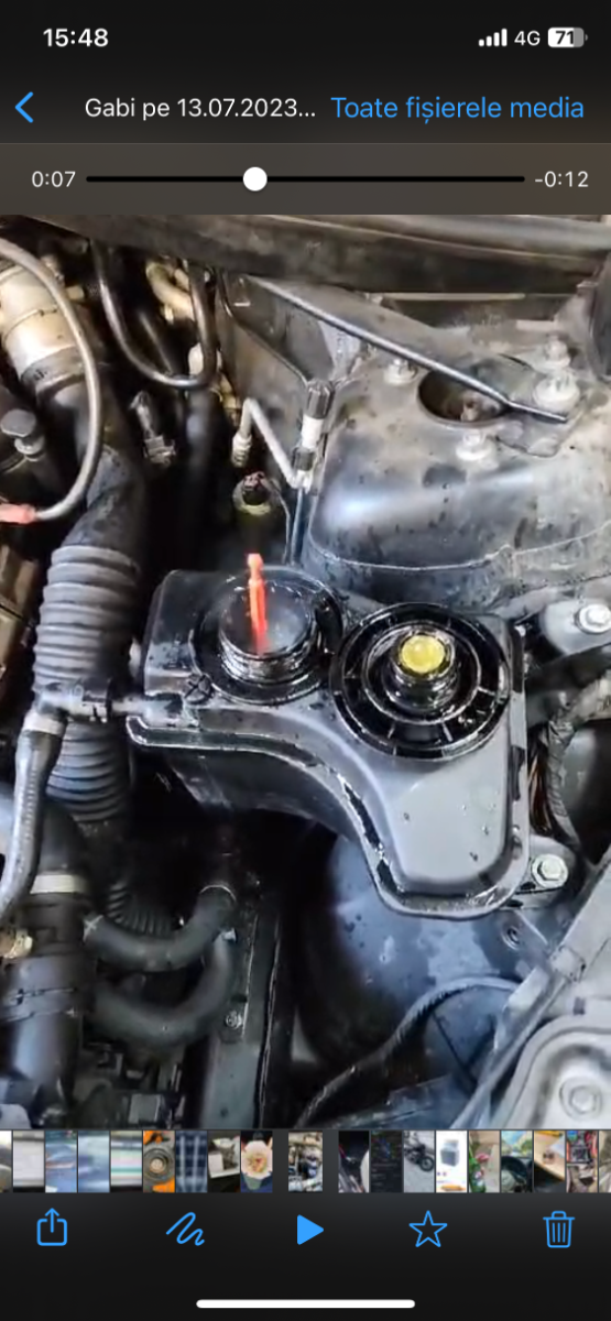

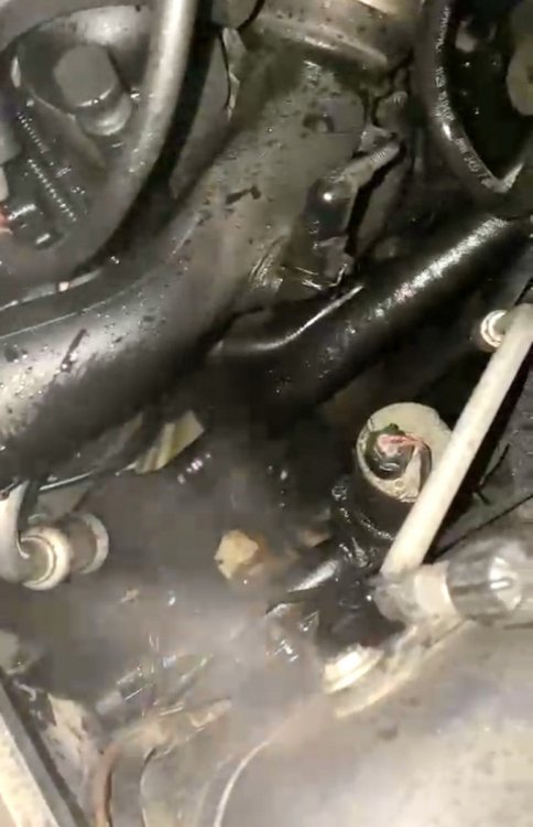

Iti atașez un video trimis de catre mecanic cu privire la ce ai scris mai sus, am ridicat capota pentru ca iesea abur de sub ea , si am constatat ca ce se scurgea pe jos si pe scut antigel atașez si poze , dupa aproximativ 20-30 de minute de mers cu masina in regim normal fara ca in bord sa imi apara un martor,
ok, deci fulia nu era rupta la momentul acela, radiatorul a fost verificat? A verificat daca termostatul deschide corect ? In bord acum cand "fierbe apa" apare avertizare de overheating, sau mai bine a pus mecanicul diagnoza sa vada ce temperatura au apa/uleiul ?
99654077-719e-4eee-b67b-725a3020d299.mov
Omule, incerc sa iti explic cum ar trebui sa intelegi situatia in care esti. Acum, daca tu vii doar cu, ce zice mecanicul... e greu sa mergem mai departe.
