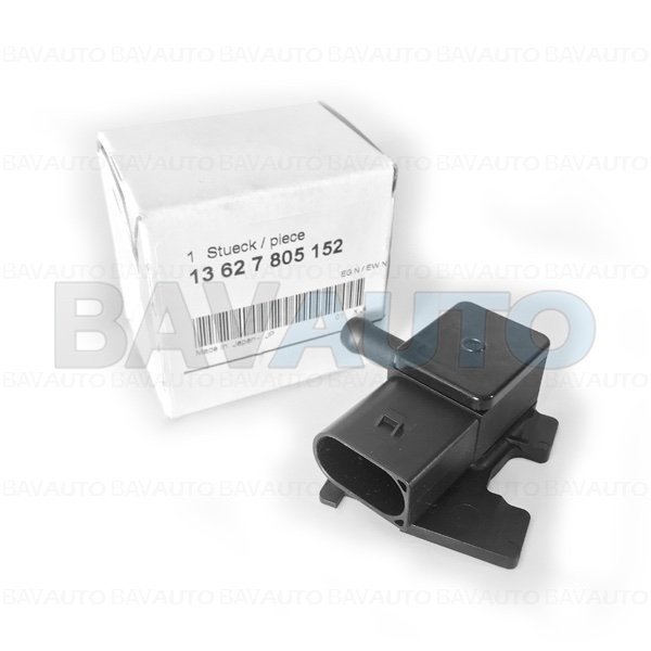

Tu ai acelasi model cu un singur senzor. Tare_mii ca senzorul al doilea care masoara diferenta de presiune "dupa" filtru, e senzorul din (carcasa) DDE, ala de masoara presiunea atmosferica.. iara daca ala e defect DDE-ul crede ca e mare diferenta si de aici regenerarile dese.
Cu alte cuvinte se poate sa ai o versiune mai "primitiva", avand doar un senzor inaintea filtrului.
Mi se pare ca un mod de a testa este sa pui un furtun din plastic, capatul lui, pe gaura care este in DDE unde e pozitionat senzorul de presiune atmosferica si sa sufli foarte usor prin capatul celalalt al furtunului, cu "live values" in fata (..) vezi daca valoarea presiunii atmosferice se modifica. Sau poti sa mergi la unii ce pot reproduce o presiune atmosferica monitorizata.. si atunci te edifici complet daca e senzorul ala de vina.
(Din pacate senzorul ala nu e ieftin deloc de schimbat pentru ca doar fabrica il foloseste.. si pana si sa umbli sa desfaci DDEul e o corvoada riscanta..)

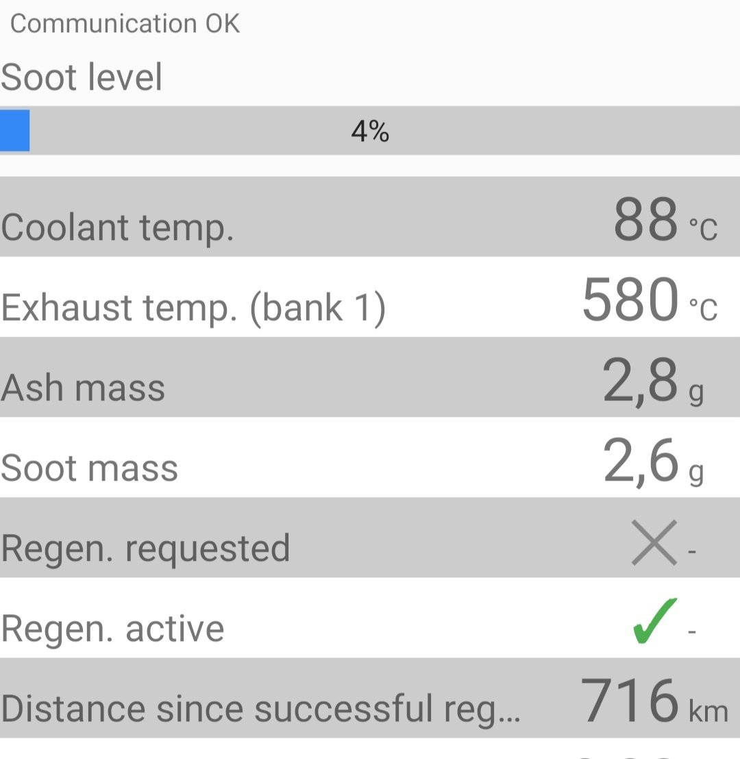

Scuze de întârziere ,aici e dovada cu regenerarea la 700 de km ,cu egr închis !
Azi am desfăcut si galeria de admisie. Curata lacrima ,nici urma de mâzga pe care a aveam înainte .
Cat despre mitul că se încălzește motorul mai greu fara egr ,e doar un mit .
Motorul ajunge la 88-89 ° exact ca înainte + că vara nu mai ajunge la 99° cum o făcea constant cu egr activ .
Gazele ies perfect ,am făcut ITP !
Nu voi mai activă egr niciodată ,e o mare porcărie !

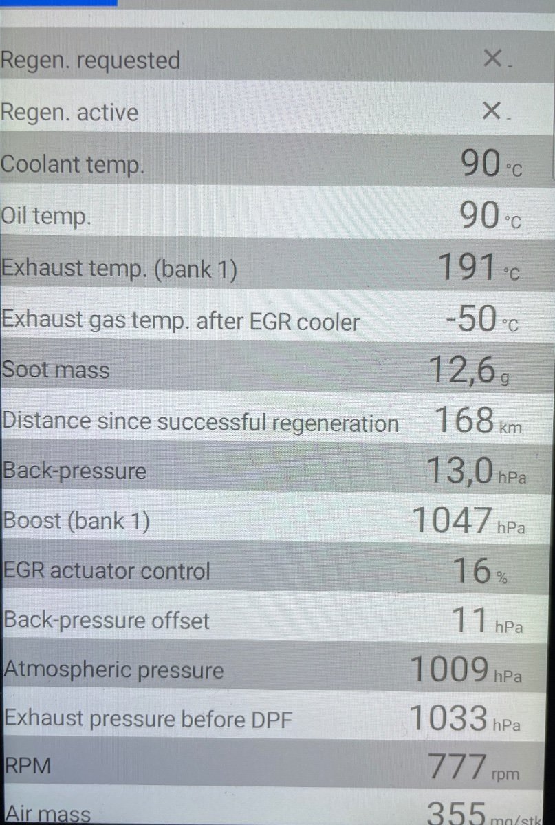

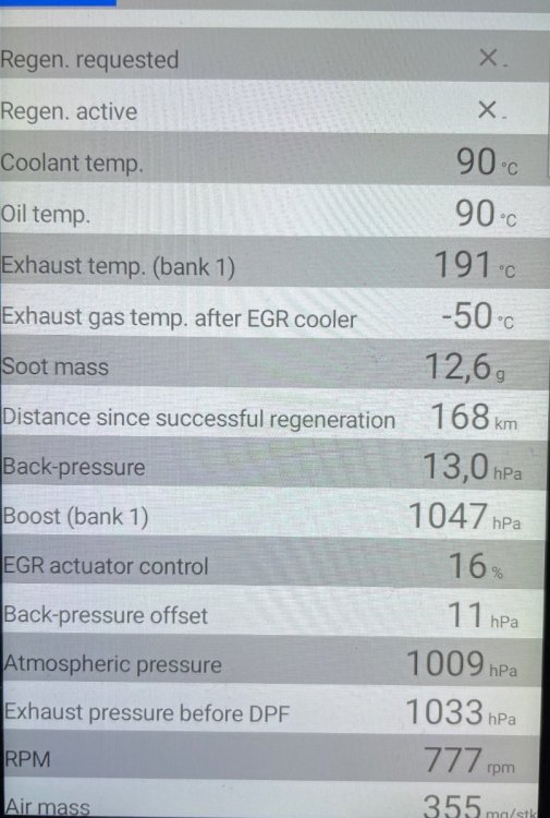

Da… acum masina merge extraordinar de bine, din pacate cu un mic artificiu.
Am mers cateva zile cu mufa de la egr scoasa (eroare in bord si atat, masina a mers f bine, regenerari ok, etc).
In momentul de fata, am conectat egr, dar am scos senzorul de temperatura admisie. Din cate am observat pe diagnoza, egr lucreaza, dar cu valori mai mici.
In poza de mai jos se poate observa ca in 168km, doar mers in Bucuresti, am soot mass 12,6g.
As vrea sa le multumesc tururor celor care m-au ajutat, in special colegului @costy1802 care a venit cu solutia magica.
Daca ma veti acuza ca merg asa cu masina (cu toate ca nici egr, nici dpf nu sunt anulate), n-am decat sa va raspund ca am inceput prin a merge la Bavaria la diagnoza, am factura, am conversatiile cu cei din service in care eu ii intreb daca EGR este ok (raspunsul lor fiind ca da)… bine ca nu am schimbat DPF, asa cum mi-au recomandat.
Am totul curat, curat. Am curatat toata admisia cand am schimbat clapetele, si am mai curatat o data dupa reconditionare turbo. Problema nu este la acel senzor, ci la modul cum functioneaza EGR... nu-mi mai bat capul deloc cu ea, cel putin nu in perioada imediat urmatoare.
Edited by gelu22
Ce temperatura ai cu senzorul pus? Acum observ ca-ti arata -50?
Acum am observat la o poza mai veche ca la 90 de grade aveai 126 grade la senzorul dupa egr. O sa verific si la mine sa vad ce arata cand apa este la 90.
Edited by srb_alex
Depinde. Variaza mult temperatura aia (am poze si cu 50-130-200 grade) in functie de mers. Ma gandesc ca atunci cand temperatura este mare, deschide racitorul de gaze… sau chiar poate sa comande inchiderea egr.
Singurul lucru pe care l-am constatat dupa ce am scos senzorul este ca egr sta “mai inchis”.
