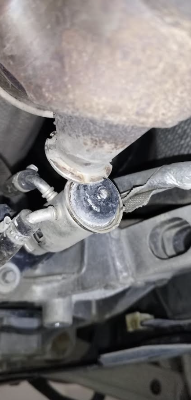

Am schimbat eu unul dupa SCR, uite:
Am schimbat si curatat, nu arata prea bine acolo:
Asta s-a intamplat undeva la 100.000km si cu bla bla de folosit adblue original tot timpul, cost total parca undeva la 4000 la Bavaria. Asta o sa faci si tu, senzor clar trebuie sa schimbi ca ai eroare pe el.
Dar asta nu mi-a rezolvat problema cu tevile si nu cred ca o sa se rezolve nici la tine, e adevarat ca nu am schimbat ambii senzori, doar cel pe care aveam eroare dar nu cred.

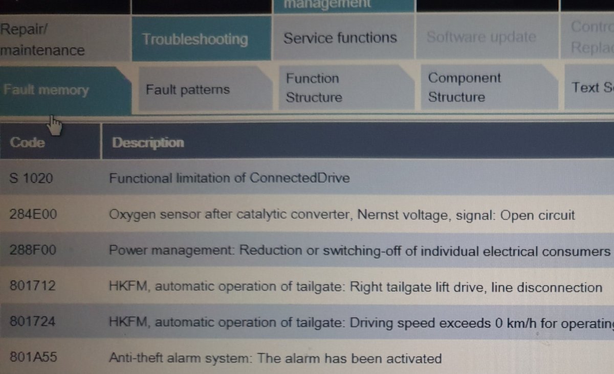

Imi cer scuze ca intervin si eu. Tot o mica problema referitoare la dpf am si eu, la un senzor. Bmw g30, 2018, 163cp. Mi-a aparut din senin check engine, am presupus eu cand se regenera masina, ca avea si grilele de aersisire deschise si mergea ventilatorul iar pe tester pus cand am ajuns acasa, arata ca se regenerase in urma cu vreo 15km aproximativ. Eroarea este 2BB400 - Diesel particulate sensor measuring electrode - faulty. Astea s-au intamplat pe 5 decembrie. Acum cateva zile, la fel eroare de motor, dupa ce am mers seara prin oras vreo ora, la fel aceeasi eroare. De la regenerare aveam putin parcurs, de aici si presupun ca citeste ceva eronat senzorul cand se regenereaza masina. Masina merge absolut perfect chiar cu becul aprins in bord. Nu isi face regenerari prea dese, undeva la 5-6 sute de km cred. Ca atat am mers in perioada 5 dec - 3 ian. Din ce stiu acolo la dpf si sub masina sunt mai multi senzori. Ma puteti ajuta sa aflu care ar fi ? A mai pati careva asa  ceva ? Multumesc.
