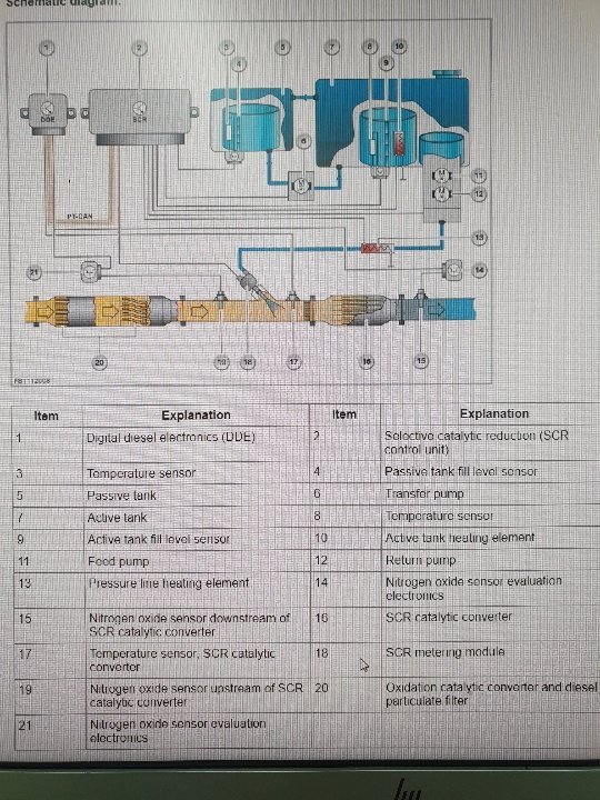

Pai daca esapamantul are teava murdara de funingine inseamna ca sistemul de filtrare a noxelor nu functioneaza corect.
Apoi DPF inseamna Diesel Particulate Filter. Iar asta insemna ca si masina cu ADBLUE are DPF. Doar sistemul de curatare-filtrare e diferit.
Edit:iata ca si la mine functioneaza auto-correct-ul 😂😆
De dragul perfectiunii (din capu meu 😜) BMW a pus/numit Oxidation Catalitic converter and Diesel Particulate Filter cu numarul 20 .. si mai jos a pus inca un SCR catalitic converter la 16. iar in fata lui, sau intre filtre au pus injectorul cu adblue:
Ma gandesc ca filtrul de particole (DPF) la ADBLUE are un element filtrant mai putin dens (fata de cele care au doar DPF clasic) pentru ca gazele xare trec de primul filtru (DPF) schimbandu-si natura..  ca acestea ulterior sa fie complet "anihilate" de sistemul SCR, adica Adblue.
Daca sistemul adblue e trecut in disable.. (cum zici tu) atunci elementul filtrant creat de primul filtru nu este suficient de capabil sa filtreze gazele ca in fabrica, cum a fost proiectat..       Si de aici fum/negreala pe teava.
Edited by bimmer90f30
