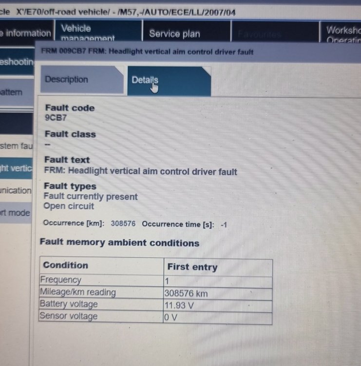

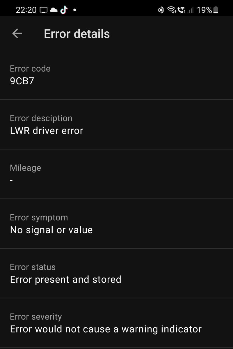

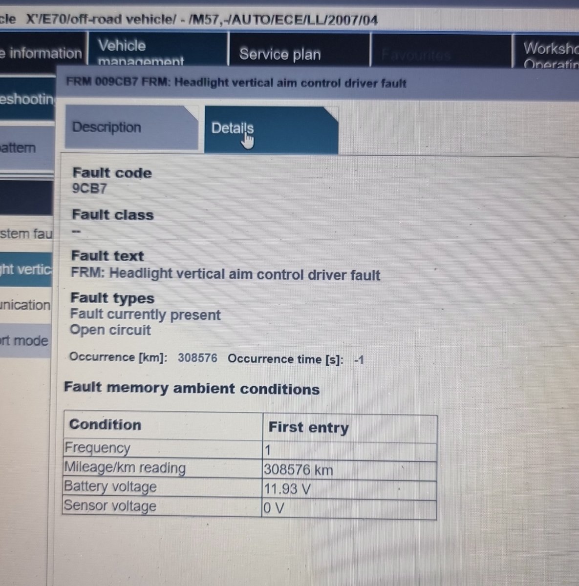

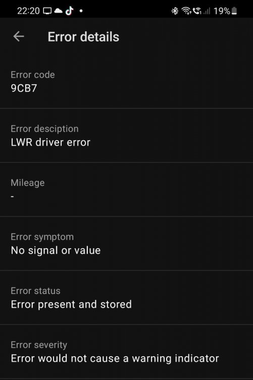

Salutare  am un X5 E70 din 2007  la care nu functioneaza corneringul !La pornire ambele faruri fac testul de self leveling.
In modulul FRM am eroarea 9cb7 LWR driver error .
Am verificat mufele/pinii farurilor sa nubfie oxidata ..totul pare bine .
In bord nu afiseaza nici o eroare !
Aveti vre o idee ce ar putea fi ?

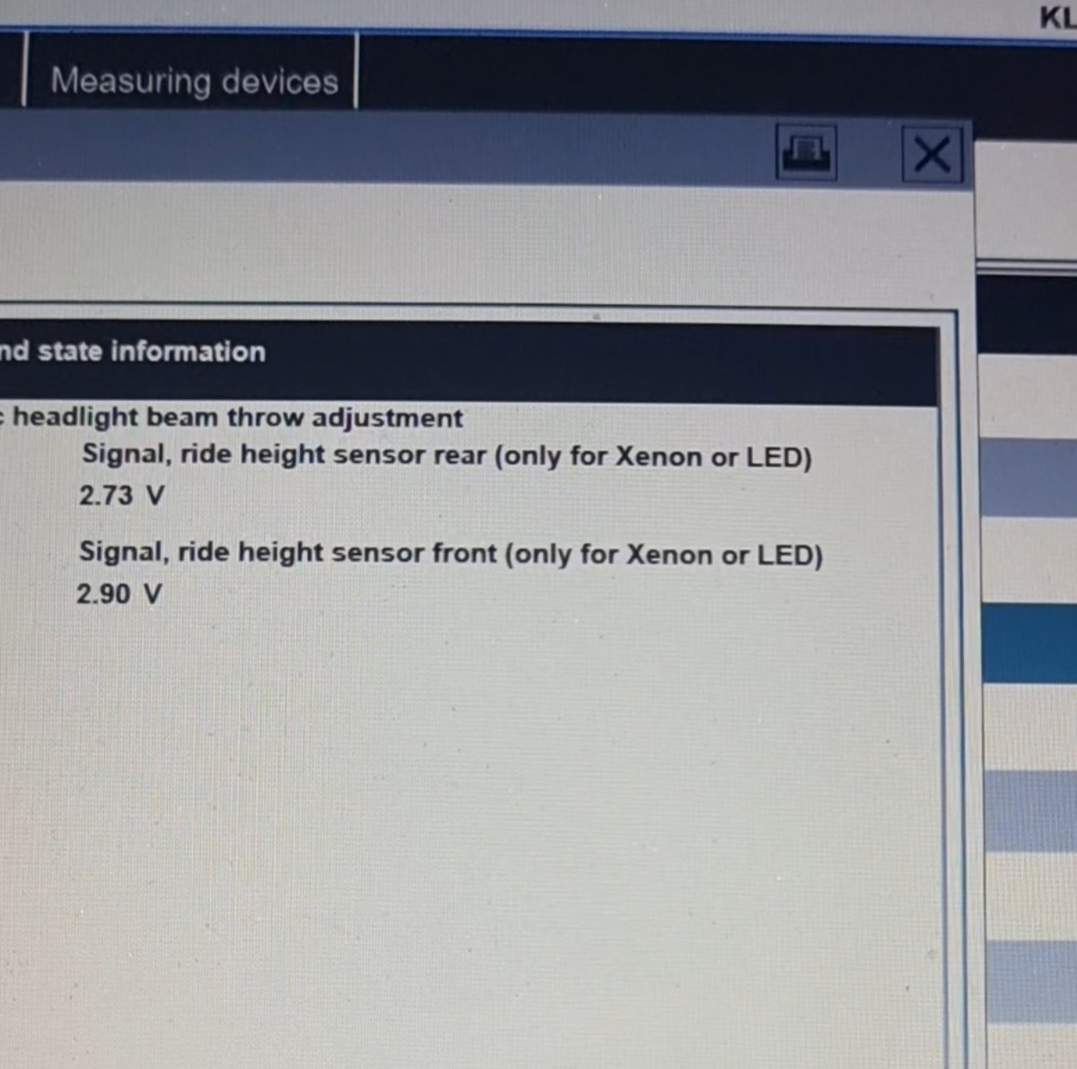

Am tot  cautat problema dar nu am reusit inca sa o rezolv ! Mi s a sugertat sa verific senzorii de nivel( cantar ) ,am scanat cu ISTA si am valorile tensiunilor de intrare/iesire din senzori , am dat test de miscare a " lupelor" sus,jos,stanga,dreapta  si totul functioneaza corect !Eroarea din ISTA spune ca Sensor voltage 0V si open circuit .Eu am masina din aug 2023 si am luato cu un far fara cornering , acuma am schimbat ambele faruri cu unele care au si cornering , am codat smc urile totul ok , dar eroarea 9cb7 blocheaza totul ! Ma mai gandesc ca poate a mai umblat cineva prin codari si ceva nu este codat corect ! Ma poate ajuta cineva cu o verificare a codarii?

7 minutes ago, MihaiGSM said:
Am aceeasi eroare pe e91 de la achizitie.
Banuiesc ca e cablajul catre senzor intrerupt pe undeva. Pana acum mi-a fost cam lene sa cercetez mai mult decat ai facut si tu si am reglat mecanic pe inaltime farurile.
Nu cred ca e fir intrerupt pt acea eroare "9cb7"  ! Ar fi o eroare mult mai explicita !
