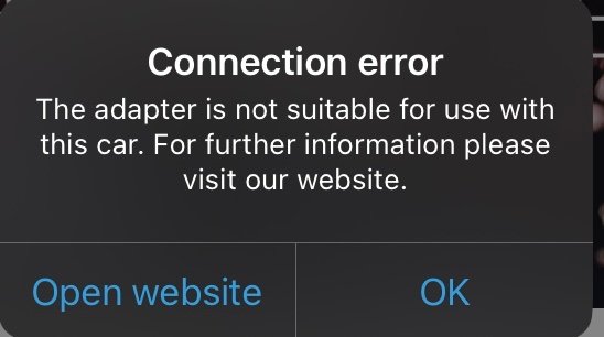

Am conectat tester ul in portul OBD, m-am conectat la wifi si apoi am intrat in aplicatie si imi apare acel mesaj..
Ok, mi se pare ca esti in BimmerCode, nu? Vezi ca si in BimmerCode trebuie sa te duci la setari (apesi pe rotita aia din dreapta jos) si trebuie sa selectezi adaptorul corespunzator (in cazul tau va fi vLinker Wi-Fi). Pasii sunt
- Intri in bimmercode Settings (rotita din dreapta jos) --> Adapter --> selecteaza vLinker Wi-Fi

Dap, asa am facut.. si arata acelas lucru :))

@David Teddyan poti sa pui aici o poza la interfata?
Nu stiu unde scrie :))

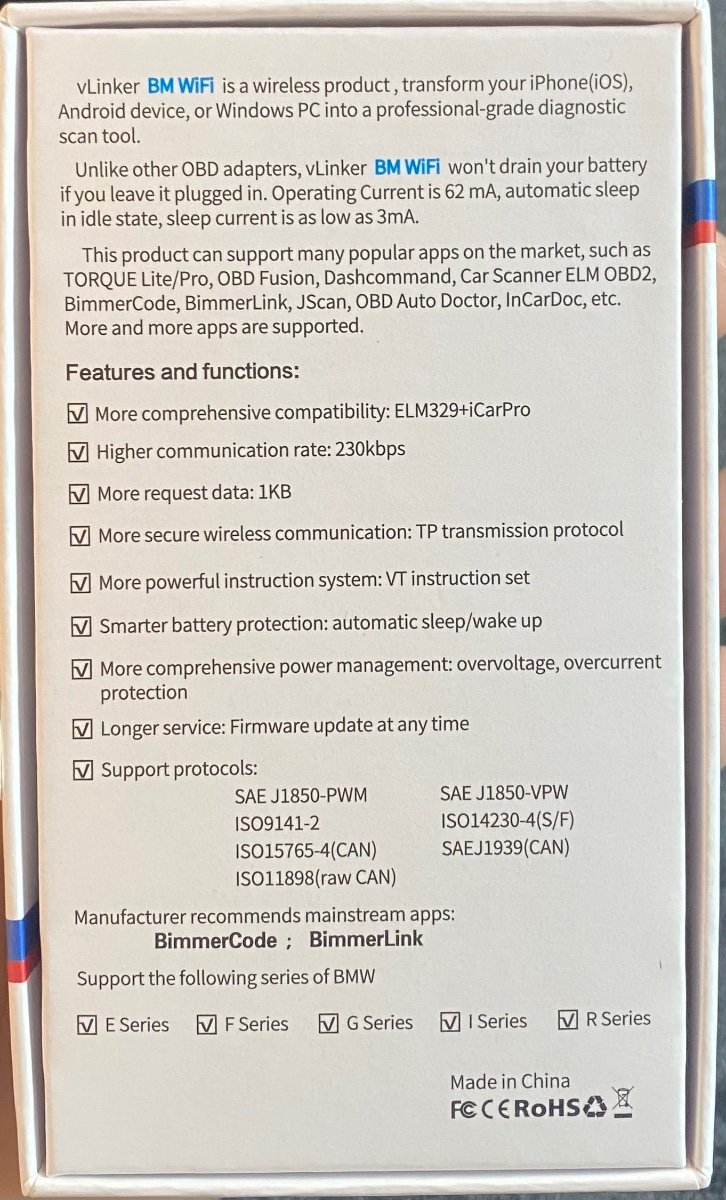

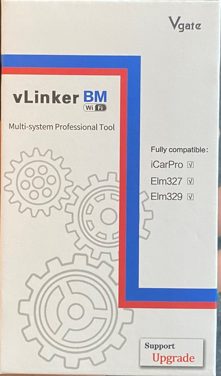

Eu intrebam de poza dispozitivului propriu-zis nu instructiuni.
Din ce am observat, neavand modelul ala ci unul cu bluetooth.. si nici iphone.. stiu sigur ca iphone intotdeauna a fost pretentios pe partea de conectari cu alte device-uri. Asa ca pe net am vazut unul specific al lor si eram curios daca e acelasi model (vandut in vest).
Prima dată pune telefonul în mod avion, apoi conecteaza modulul obd și pune mașina în diagnostic mode, după care te conectezi la rețeaua vlinker wifi pe telefon. Poate dura puțin, nu ieși din tabul de WiFi de pe telefon până nu vezi iconul conectat in dreapta sus.
Mai departe, deschide aplicația BimmerCode și fii sigur ca ai ales adaptorul potrivit in setări.
edit: dacă nu merge, poate e dispozitivul stricat, dar atunci nu ar trebui să ai posibilitatea de a te conecta la el prin WiFi.
Dacă totuși merge și ai avut nevoie de îndrumare ca să te poți conecta la el, ești sigur ca poți sa faci modificări fără să strici nimic?

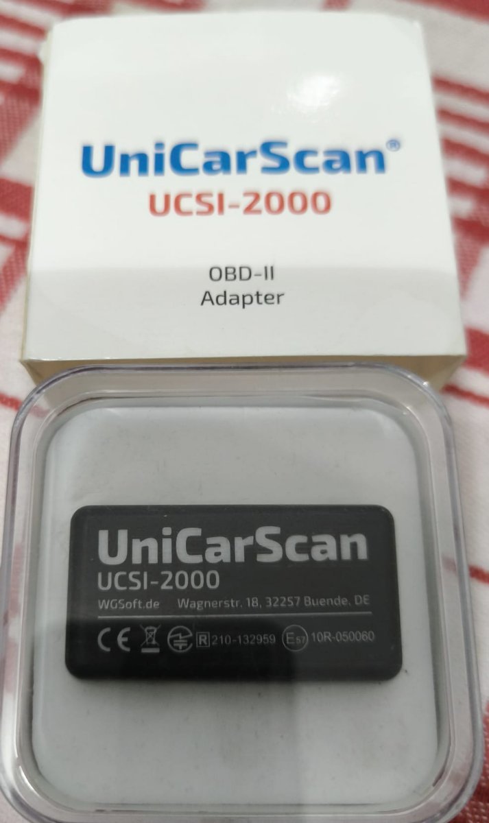

Așa este. Ca să apelezi la un soft crăcuit merge dacă softul este 1000 și cracul 50, altfel... Eu am luat Uniscan de DE, a fost până în 40 cu transport (acum 3 ani), apoi bimmerlink și bimmercode, parcă cam 40 bucata, la timpul respectiv. Erau și V-Linker pe aliexpress, dar am vrut ceva care nu este acolo. Merge bine, poate cam încet, dar la ce am eu nevoie este f. bine.
