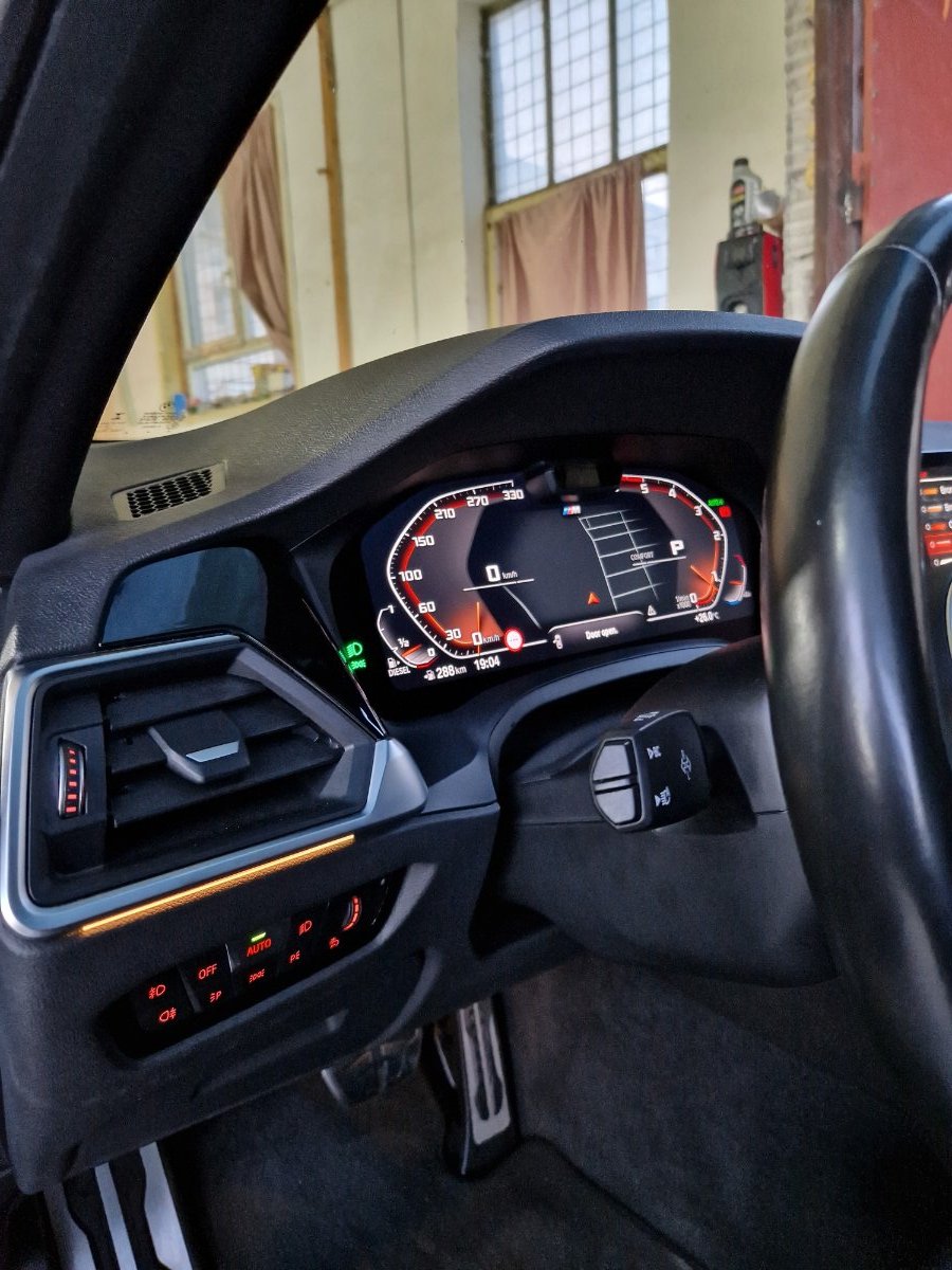

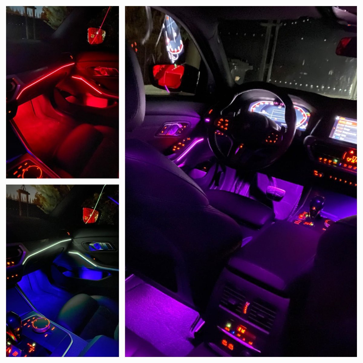

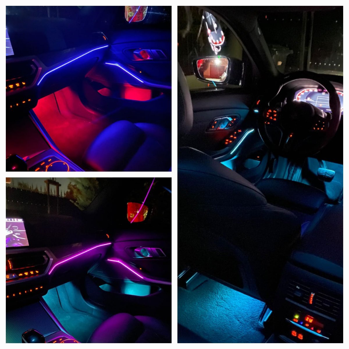

10 minutes ago, bimmer90f30 said:
Apoi codarea luminilor ambientale la F48 se pot face din butoane.
Inteleg ce zici tu, dar nu exista codare din butoane.. prin codare ma refer ca poti schimba orice culoare RGB cu culorile deja existente pe navigatie/pe butoane.
Nu stiu daca merge la F48, vorbesc de G-uri, F16, 15, etc.. F48 nu cred ca are BDC(nu stiu sigur).
Exemplu G20, 2019..

Schimbi luminile cu orice culoare vrei tu, culorile sunt RGB, fiecare culoare are codul ei.
/ poți înlocui doar pozițiile de pe navi, numele îți rămâne la fel(exemplu: dai pe bronze în navi, dar culoarea este roșie) nu poți adaugă în plus. Ca poziții ai 11/13.. nu mai știu exact, ceva de genul.
