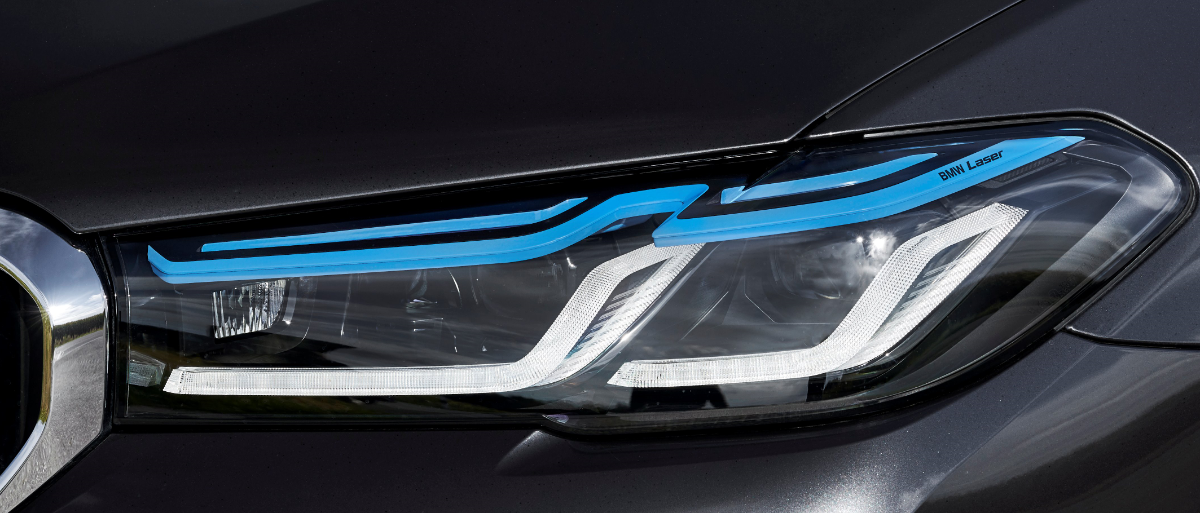

De ce a renuntat BMW si la LaserLights?
Romulus
au disparut si de pe g20 FL. probabil costau mult prea mult, asa macar pot sa bage tot bugetul in led , si asta fac cam toti
standardizare banuiesc ca e viitorul, vedem asta de la platforme la motoare, la integrare. azi ca te urci un seria 3 , ca te urci in x5 tot aia e , inauntru e aproape identic
Edited by Viper05
Dar erau mai bune sau au descoperit de la lansare ca sunt ceva probleme? Sa fie strict problema de cercetare? Sincer, eu le-am vazut dar nu am urlat WOW. Mi s-au parut ca cele led foarte bune si oricum inteleg ca sunt strict pe faza lunga, deci nu ajuta decat in anumite momente, dar am sa ma joc sa vad ce si cum.
Nu reusesc sa gasesc articolul in care am citit cand au anuntat ca renunta, dar era vorba de costuri vs performanta.
Eu am Laser pe G05, tatal meu are Led adaptiv pe G01. Le-am condus pe ambele suficient de mult cat sa-mi dau seama de diferente. All in all, laser sunt mai bune dar doar in anumite situatii si diferenta nu este masiva.

Suna exact a ce am vazut si eu. Probabil Matrix Led sunt suficient de bune sa nu justifice diferenta de pret. Desi linia aia albastra la G30/G31 e smechera rau...

As vrea sa vad si eu un far laser sa tina (fi tinut..) 10k ore de functionare. Asta inseamna 442569 km daca merge cu o viteza medie de 44km/h. Si asta in bezna absoluta unde am inteles eu ca de fapt functioneaza. Deci practic NICIODATA NU AR TREBUI sa auzim ca trebuie schimbat farul, "becu'", laseru'!.. Corect?
Eu cred ca de fapt performanta a lasat de dorit si au ales ei sa le scoata.. Probabil comparativ cu LED..
Eu le-as da si 8 mii de euro daca masina nu o sa aiba niciodata probleme cu farurile. Altfel, ei schimba tot ce trebuie gratuit pana la 400k km.
Edited by bimmer90f30
costuri mari comparativ cu perfromante vs led. 5% mai eficiente doar pe faza lunga.
pe faza scurta bat la fel
problema era la design si DRL. (compara faruri laser vs led la G05) - pentru asta alegeau defapt clientii laser.

Eu am condus si led si laser. Ambele fac același lucru, doar ca in video ala, s-ar fi insinuat ca led face mai bine decuparea decât laserul, si sunt foarte reticent in a crede asa ceva...
Eu sincer cred ca sunt fix la fel, diferă puterea dar "decuparea" pe faza lunga inclin sa cred ca e absolut identica...

Pe la minutul 6:25 tipul asta insinueaza ca farurile cu led "decupeaza" mai bine masinile de pe contrasens decat cele cu laser. Eu nu am auzit asa ceva, mai ales ca si cele cu laser sunt tot diode LED... de ce ar fi asa ceva adevarat?
Acele taieri sau umbriri in distributia luminii care se intampla in mod dinamic in sistemele AFS de pe versiunile cu diode laser se realizeaza tot cu LED-uri si nu invers. La toate lampile de fata cu LED-uri, se utilizeaza de fapt LED-uri multi-chip, de putere f mare si prin urmare AFS-ul se realizeaza prin oprirea dinamica a chip-urilor din aceste LED-uri a.i. sa se evite glare-ul celorlalti participanti la trafic. In acelasi timp, tu ca si sofer vrei sa beneficiezi in continuare de o iluminare optima, asa cum se intampla atunci cand activezi high-beam-ul. Ganditi-va cate diode laser ar fi necesare a.i. un far sa fie capabil sa stinga nu stiu cate segmente in destul de multe scenarii posibile si in functie de informatiile primite de la camera din parbriz. Prin urmare, aceste faruri cu laser au si LED-uri conventionale si nu se bazeaza doar pe acele diode speciale. Acele diode laser se vor activa doar  atunci cand situatia o permite, cand primesc semnal de la camera ca nu exista nici un alt participant la trafic pe care l-ar putea orbi. Adica, high-beam-ul conventional. Oricum in zonele rezidentiale nu porneste AFS-ul indiferent de tipul sursei de lumina, ca-i doar LED sau LASER&LED. Laser-ul asta a fost mai mult market, o tehnologie f scumpa, fara niste rezultate WOW care sa-i justifice pretul, o tehnologie destul de imatura in zona asta de automotive lighting tinand cont de cerintele legale si cele de safety pe care orice vehicul trebuie sa le indeplineasca atunci cand circula pe drumurile publice.
  • Thanks 1
Cred ca ai dreptate aici si sunt de acord. De altfel acesta e motivul probabil pentru care au si disparut... Desi sunt cool cu sprancenele albastre.
Practic sunt ca orice LED adaptiv, dar împing mai multa lumina puternica daca au cum.
