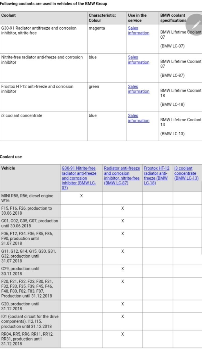

Da, HT-12 pare si Valvoline ar trebui sa fie ok , interesant e ca ce am gasit eu in descriere se spune "Un avantaj suplimentar al HT-12 Green este ca este compatibil cu masinile BMW mai vechi incepand cu 1988 (LC-87), MINI si Rolls Royce."   Practic poate fi folosit in locul celui "albastru"  probabil ca asta e si indicatia catre dealeri sa foloseasca "verde" .

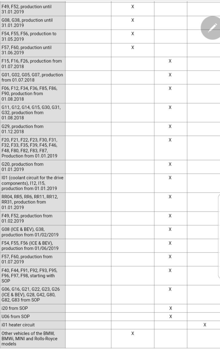

E trecut in TIS destul de clar.. ce motoare primesc ce..
Acum nu am timp sa caut ca, conduc.. 😉
