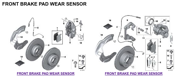

In principiu, poti avea sistem de frana cu etriere fixe (au pistonase pe ambele parti, vezi imaginea din stanga) sau cu etriere flotante (au un singur piston, vezi imaginea din dreapta).
In cazul etrierelor fixe, suruburile sunt stranse la un cuplu mare (probabil in jurul a 110Nm), deci este normal sa fie necesara mai multa forta pentru a le desface.
In cazul etrierelor flotante, incepe prin a desface bolt-urile #13, pe care culiseaza etrierul si care sunt fixate in suportul de etrier; acestea sunt stranse la cuplu mic (probabil 28-30Nm), deci ar trebui sa se desfaca relativ usor. Din cate tin minte, boltul are cap de inbus. Trebuie sa folosesti un bit inbus de marime corecta, intr-o cheie cu clichet; in niciun caz inbusuri ieftine in forma de "L". Apoi verifica daca poti scoate discul fara sa demontezi suportul de etrier, manevrandu-l cu atentie. La unele modele este posibil. Daca nu, trebuie sa dai jos si suportul de etrier, ale carui suruburi sunt insa stranse la cuplu mare (probabil in jurul a 110Nm).
