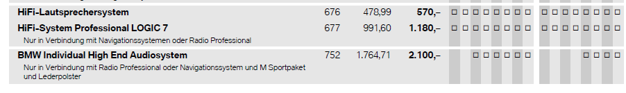

Uite, pe E90 nu apare nici un nume de companie. Doar logic 7, un sistem surround.

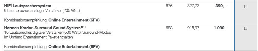

Da , fix la asta ma uitam si eu .. Deci sa inteleg, ca pe E9X sistemul audio Individual este ''spuma ''
Un an mai tarziu pe F30 apar doar doua. Dispare Logic 7
Americanii in mdecoder sunt mai grei de cap. Probabil dealerii explicau ca logic 7 si harman kardon e fix la fel. Adica premium. Nu e adevarat.
Da. are doar ceva in plus fata de logic 7. Nu mai stiu exact ce, dar dupa pret, ceva minor.
La G30, e 500, 1200, 5000 pretul. Deci harman kardon e pentru saraci si bowers and wilkins pentru bogatani.
Regula de baza? Nu lua standard! HiFi e ok. Daca vrei ceva mai bun, ia a 2-a optiune de jos in sus.

Da, oricum am aflat fix ce trebuia, multumesc frumos cu acele liste . Treaba e in felul urmator .. E92 2007-2010 ( varianta NFL vine cu Standard, Hi-FI , Hi-FI Logic 7 si BMW Individual , iar cand a aparut varianta Facelift pur si simplu s-a scos Logic 7 si s-a adaugat Harman Kardon in locul lui
