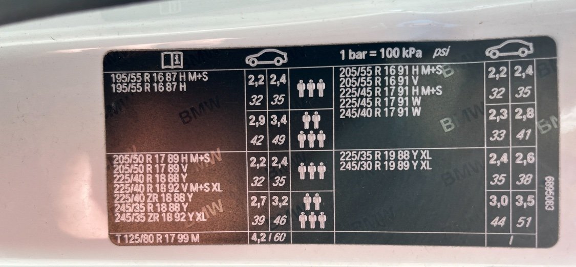

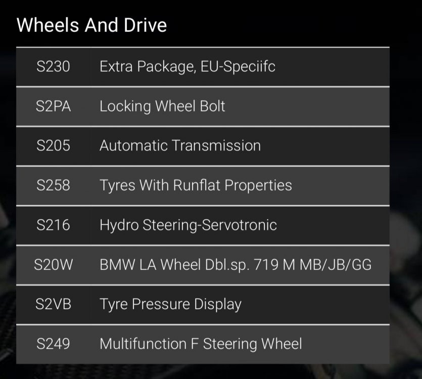

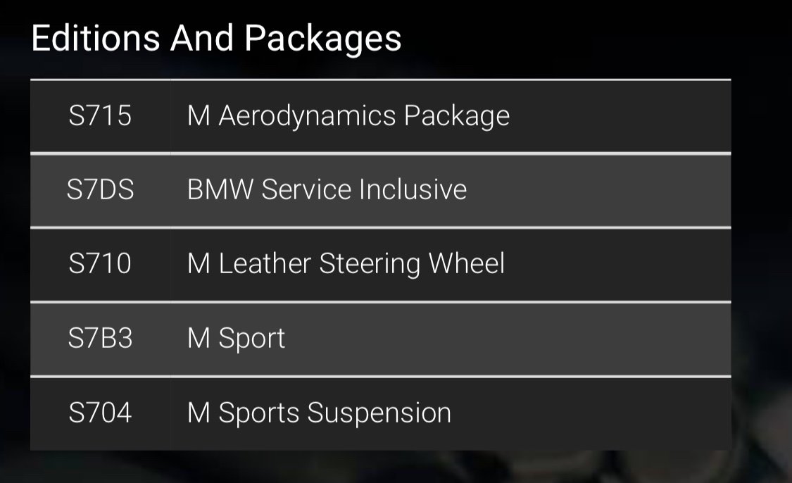

Salutare,
Am tot răsfoit internetul și nu am găsit un răspuns potrivit pentru nedumerirea mea.
Vreau să cumpăr 4 jante pe 16" pentru sezonul rece.
În prezent am jante de 18", iar anvelopele sunt 245/35/R18 88Y/8JX18 (spate) și 225/40/R18 88Y/7.5X18 (față).
Am găsit un model decent Style 411, dar nu știu sigur dacă se potrivesc pe mașină.
Modelul este un F20, B38, cu pachet M Sport interior-exterior, din 2019.
Ce sfaturi aveți pentru mine?
Mulțumesc!

Mașina nu are etrieri colorați, sunt gri și par de dimensiuni normale.
2 hours ago, alex230ro said:
e ok atunci -S2NH M Sport Brake asta e optiunea si mai e restrictie pentru SZP1A
https://www.carsaddiction.com/en/wheels/bmw/style-411
jantele pare ca sunt "gandite" pentru F20 ar trebui sa se potriveasca .
https://bimmercat.com/bmw/en/search/selectCar/F20N/SH/BMW+118i+B38/ECE/36_1939

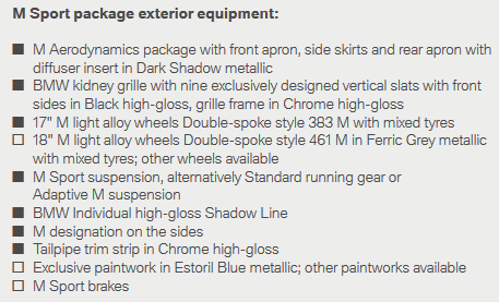

la franele M sprot merg de la 17"
daca au discuri frana de 284mm, ai frane standard si jantele de 16 sunt ok iar pachetul de frane M are discuri de 340mm
acum nu stiu sa-ti spun sigur, ca eu am etrierii normali, dar stiu ca m-am lovit de info cand am cautat.
Era optionala cand erau noi si nu cred ca mergeau doar cu jantele pe 17" de echipare "M"
uite si aici
https://www.2addicts.com/forums/showthread.php?t=1650243
https://f20.1addicts.com/forums/showthread.php?t=772979
