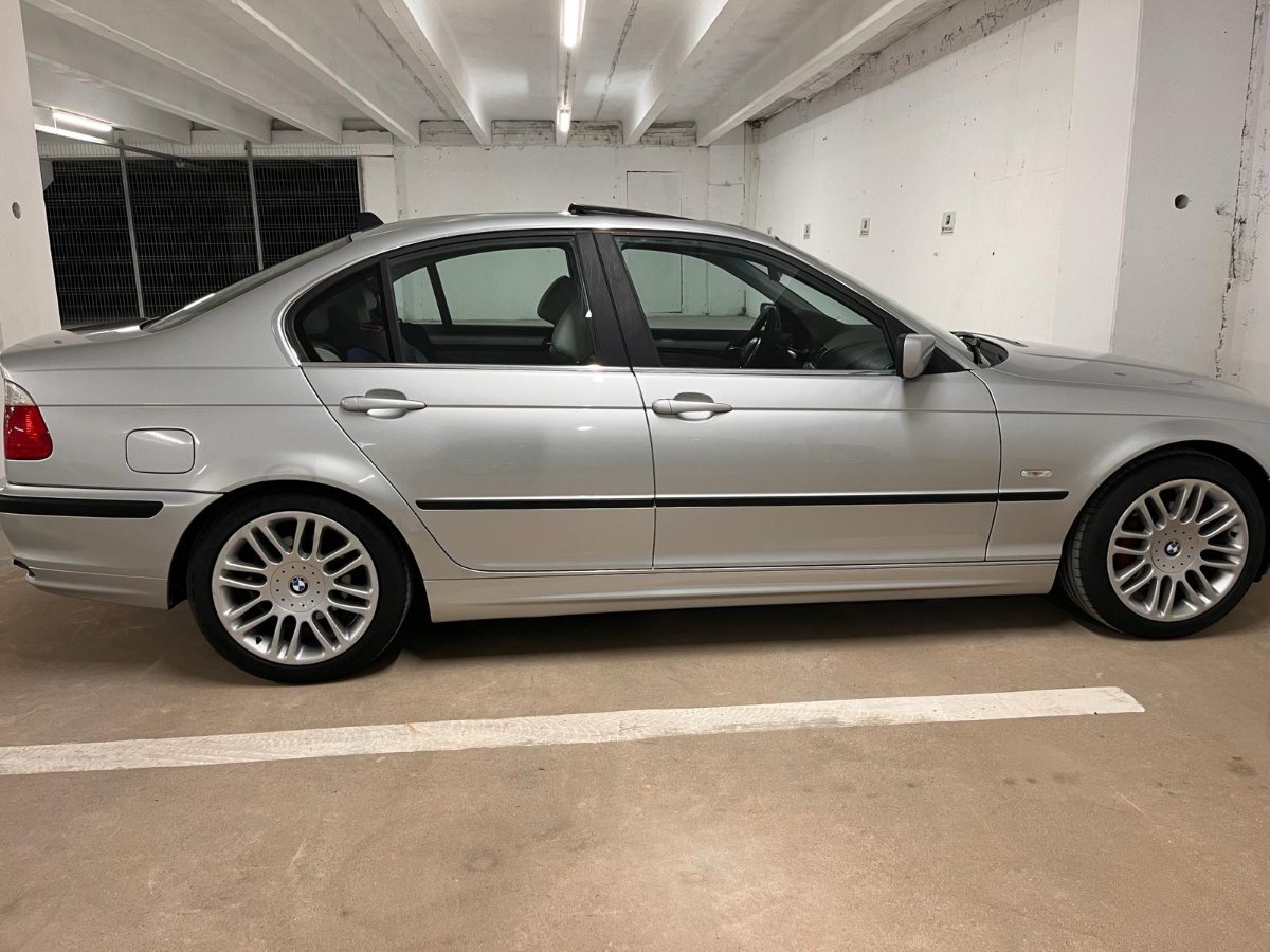

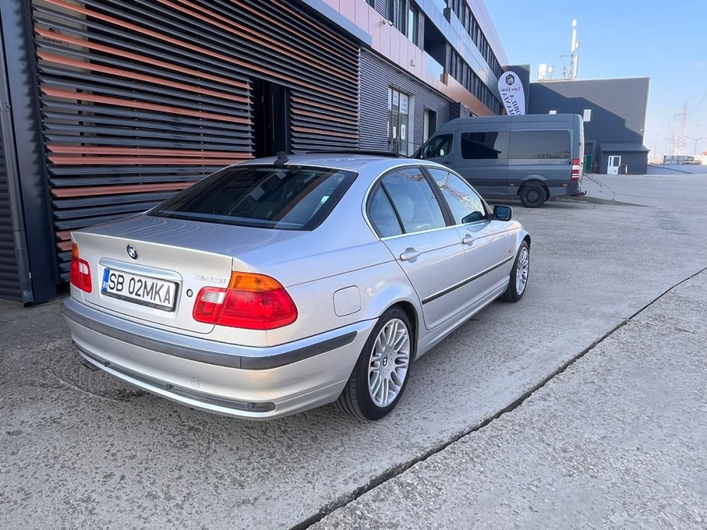

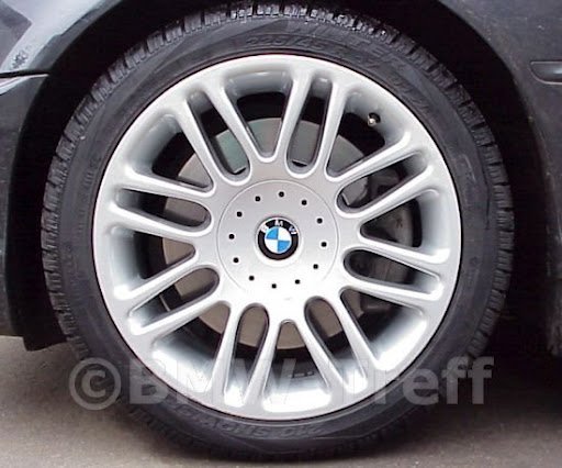

I-am luat 4 anvelope noi de vara Goodyear Eagle F1 A6 pe 17(225/45/17) ce vor fi montate pe style 51, nu sunt convins de model ca da wow pe e46 dar mi-a placut ca este ceva rar si OE, s-a pus pe E36 cu precadere dar si pe E46 NFL, dar pe cel din urma sunt extrem de rare. Am dat de jante la vulcanizarea unui prieten, i le lasase un client sa le vanda, suma a fost mica( 100eur), insa nu aveau capacele centrale,  a fost ceva chin sa le gasesc pentru ca nu se mai fabrica, am reusit in final sa dau de ele si au costat aproape cat am dat pe jante 🙂 .
Edited by mik15
Daca tot m-am apucat am schimbat in final si pompa de apa, rolele si curelele, un furtun de la racire pe care se scursese ulei de servo si il deteriorase, toate piesele erau cele originale cu care iesise masina din fabrica. A avut insa vasul de expansiune schimbat si radiatorul de racire, alea pica relativ relativ repede la E46.
Deocamdata doar am schimbat lichidul de frana dar va urma curand si revizia completa a sistemului de franare, vreau sa reconditionez etrierii si sa schimb furtunele de frana pe spate, pe fata par a fi noi.

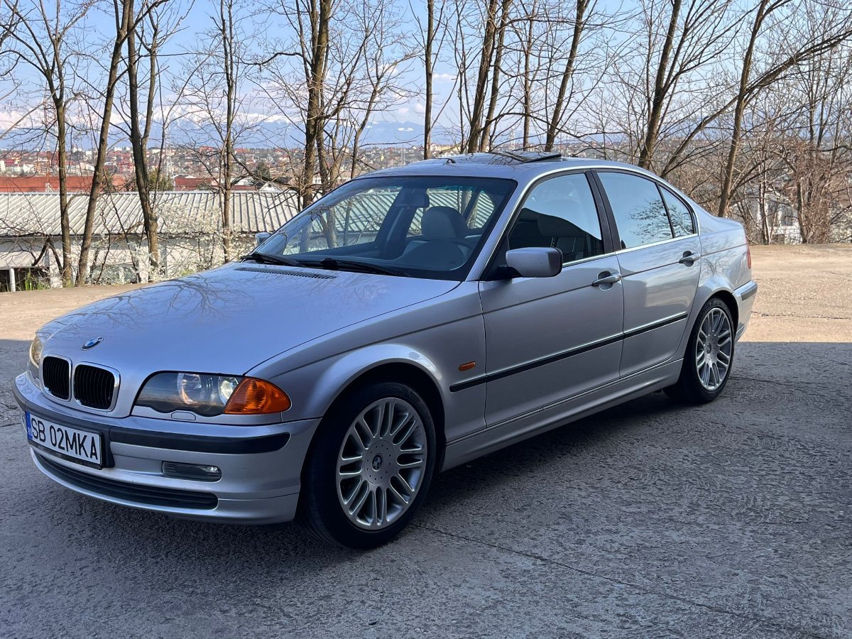

Asa arata cu style 51 acum.

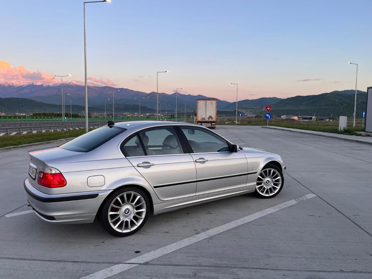

si eu am cautat sa fie silber asta, mi se pare clasica culoarea pentru E46, si in prezentarile de la vremea respectiva majoritatea asa aratau :). Intamplarea face ca masina asta chiar a fost de prezentare la vremea ei.

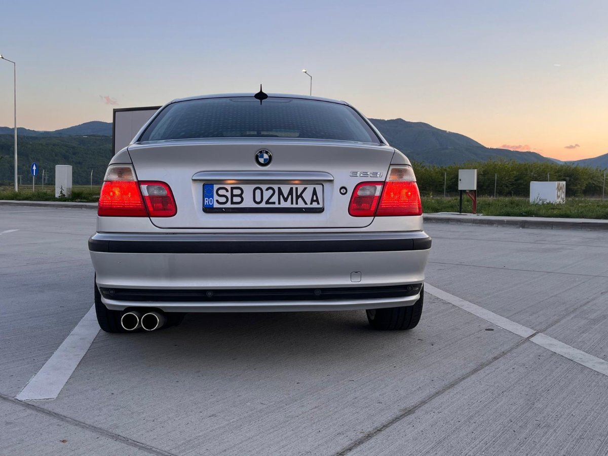

i-am schimbat stopurile galbene cu cele albe, tot OE, cred ca arata ceva mai fresh cu astea albe. In viitorul apropiat o sa ma apuc putin si de vopsit, am in plan sa revopsesc ambele aripi spate intrucat una a fost revopsita partial si nuanta e usor diferita, bara spate, bara fata, capota pentru ca are rugina deasupra farului parte stanga(aici am una pe culoare deja fara gram de rugina dar cu ceva defecte in vopsea din cauza depozitarii) si aripa fata dreapta care la fel, are deja mici bule de rugina pe arc si nu cred ca se mai poate salva.

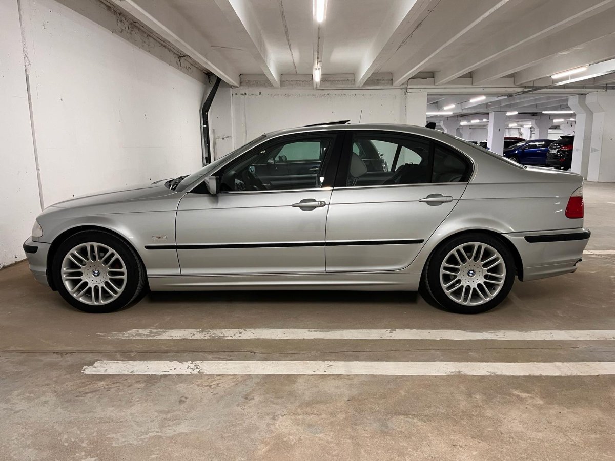

am avut o tentativa de a schimba jantele pentru style 152, le-am gasit la un pret foarte bun si nu am putut rezista se nu le cumpar, optic arata foarte misto masina cu ele insa sunt mai grele si masina nu e tocmai in elementul ei cu kg in plus si latimea mai mare pe spate, desi ele sunt trecute in cartea masinii ca dimensiuni, personal mi se pare ca 18 e putin cam mult pentru E46, eventual un model de janta mai usor.
