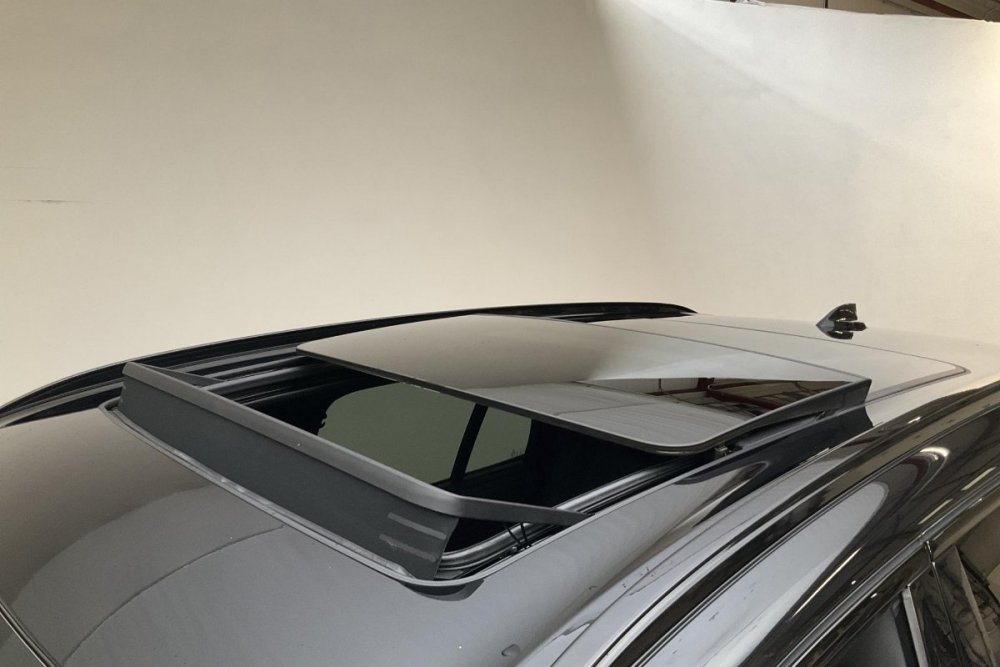

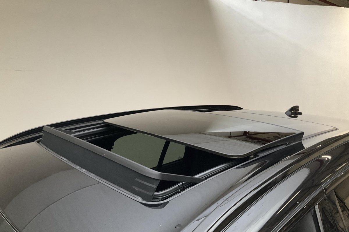

Daca citesti in descrierea lor se specifica ca anumite masini cu trapa vor avea probleme la deschidere.Masini de genul x3 sau x5 au trapa care se ridica in sus complet la deschidere.Tu ce masina ai?Daca ai trapa normala si nu panoramica atunci merge.

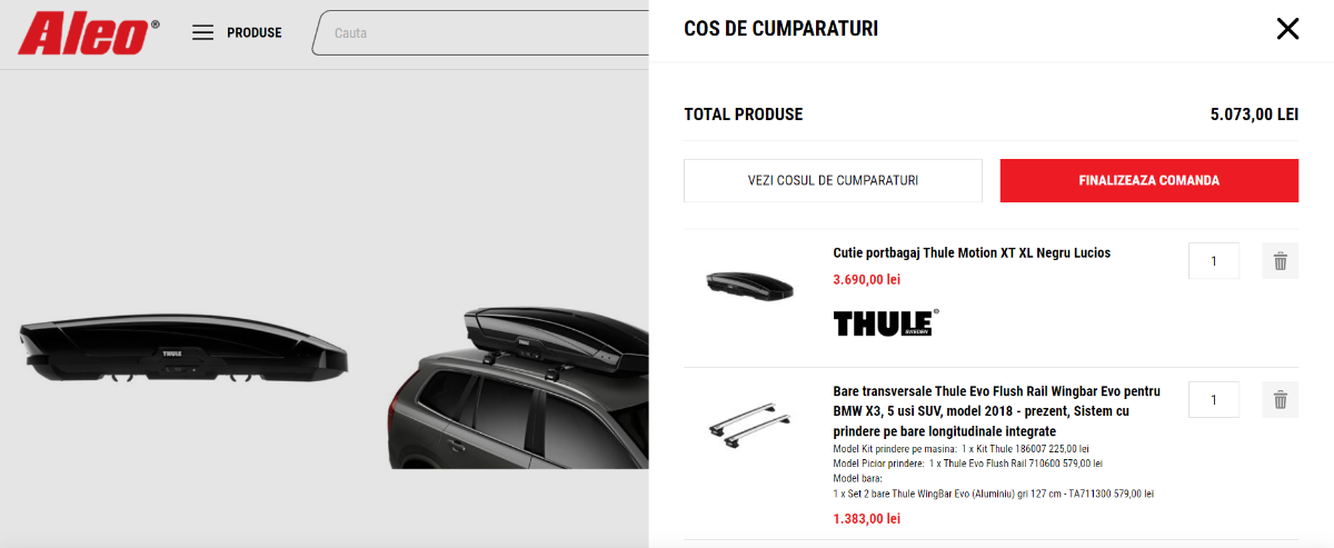

Pe ALEO.ro, care vad ca sunt dealeri autorizati, pretul e putin peste 5000lei pentru bare + cutie.
BAVAuto - 6000 ( cutia BMW are a fi putin mai mare in dimensiuni )
BMW - 7660
Intrebarea ramane, care ar fi mai silentioase? 😄
Am tot stat in dubii, dar cand am vazut ca a inceput deja sa ninga, mi-am luat inima-n dinti si am comandat pana la urma bare si cutie Thule:
https://aleo.ro/bare-transversale-thule-evo-flush-rail-wingbar-evo-pentru-volkswagen-golf-alltrack-5-usi-estate-model-2015-cu-bare-longitudinale/
https://aleo.ro/cutie-portbagaj-thule-force-xt-xl-negru-mat/
Diferenta fata de cutia Motion XT XL, a fost destul de mica la dimensiuni exterioare/interioare, dar pretul a fost cu vreo 600lei mai mic, iar la ce am eu nevoie, e ok si cutia asta.
Total - 4532 lei cu transport.
