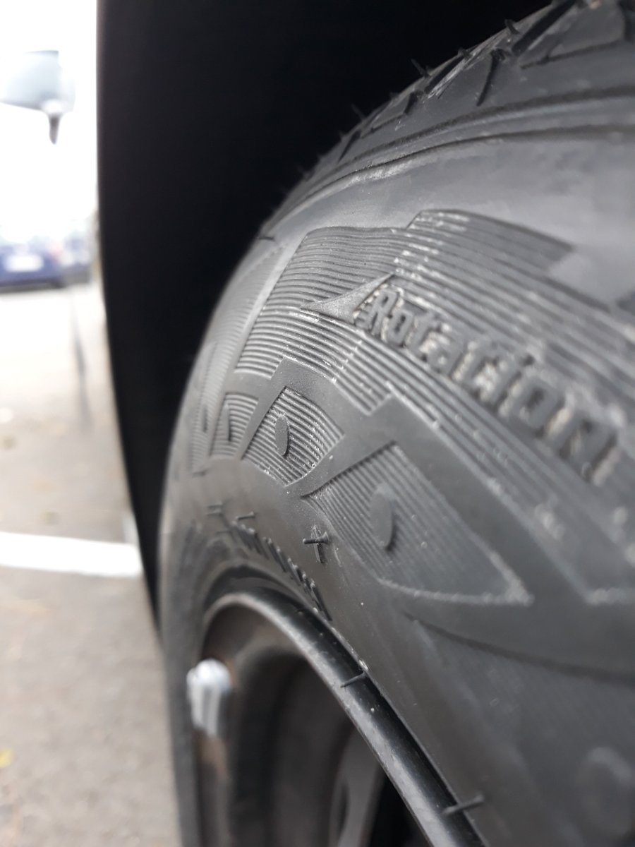

Am cumpărat 2 anvelope de iarna ,alte 2 fiind bune,Nexen winguard 2,205 60 16,ieri le-am pus pe masina,azi una din ele prezintă o deformare serioasa pe flanc.Sun la cei de la care le-am luat,o tantiță imi zice la tel.ca reclamațiile se depun doar pe mail,le scriu,fac câteva poze să fie dovadă da nimeni nimic.Ați mai pătit careva asa ceva,ați reușit să le schimbați?sau o bagă pe aia clasică,păi domne nu s-a montat corect?mă mai incurc să le trimit guma ?Pâna la urmă sant banii mei.
@Viper05 are dreptate, nu au vazut cei care au montat? au pus o anvelopa cu asa deformare?
@ADRIAN HD am mai vazut in trecut deformari similare - si nu o data.
Tind sa cred ca este cauzata de o neuniformitate a mesh-ului din nailon / otel ("ply") s carcasei ancelopei sau din turnarea cauciucului. Cu alte cuvinte, foarte probabil este un defect de fabricatie.
Ca sa te asiguri (desi e evident), demonteaz-o si monteaz-o iar pe janta, in alta pozitie. Urmareste-i sa faca operatiunea corect, inclusiv privind presiunea la asezarea talonului pe janta. Daca defirmarea persisista in acelasi loc, solicita garantie / apeleaza la OPC.
Nota: fiind un pneu de iarna, cred ca il poti folosi chiar asa cum e, fara probleme. Dar, pentru linistea ta, merita sa incerci sa il schimbi.
Asa am patit la un e90,pe calea de rulare era franjurat de parca dadusei cu lama,doar pe exterior,si uruiau la peste 80.
Am lasat o 2 zile la Otopeni,sa vina expertu’ vietii de la continental,concluzia : cauciucuri bune,nu se schimba.

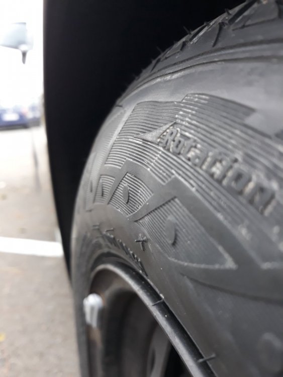

3 hours ago, ADRIAN HD said:
Cam așa arată,nu se vede daca te uiți perpendicular pe ea ,eu am descoperit-o pipaind zona aia.Am pus de-a lungul vremii multe gume noi,si trompete si mai de calitate dar asa ceva nu am pățit până azi.
Aia nu este galma si nici defect de fabricatie, acolo se imbina cauciucul, la foarte multe anvelope se poate observa asta, la unele este mai proeminent, la altele mai putin.
Mergi linistit ca anvelopa nu are nici o problema.
Lucrez in domeniul auto si iti spun ca ma lovesc mereu de astfel de probleme.
Iti pot face maine cateva poze cu anvelope de renume unde se poate observa inbinarea(Conti,dunlop, Gy, etc)

6 hours ago, Viper05 said:
cum adica acolo imbinarea de cauciuc? adica sugerezi ca anvelopa e facuta din doua sau mai multe parti lipite? ca un tort taiat daca vrei?
Ezact, mai multe “pliuri”.
uite si o prezentare Michelin cum sunt lipite.
  • Thanks 1
10 hours ago, enders said:
Aia nu este galma si nici defect de fabricatie, acolo se imbina cauciucul, la foarte multe anvelope se poate observa asta, la unele este mai proeminent, la altele mai putin. Mergi linistit ca anvelopa nu are nici o problema.  Lucrez in domeniul auto si iti spun ca ma lovesc mereu de astfel de probleme.
Sunt de acord ca - hai sa ii spunem - "neuniformitatea" de pe flancul anvelopei lui @ADRIAN HD ar putea fi considerata in limitele de toleranta ale fabricantului si nu reprezinta un pericol. Pe de alta parte, intrucat astfel de "neuniformitati" nu sunt standard la toate anvelopele, eu as considera-o drept o problema de fabricatie. Cu alte cuvinte, la acelasi pret poti primi o anvelopa mai "uniforma" decat alta; pe care o preferi?
Consecinta principala este riscul ca anvelopa sa vibreze, chiar montata pe o roata corect echilibrata. O anvelopa poate fi considerata ca fiind virtual formata dintr-un numar urias de arculete radiale; daca modulul de elasticitate al acestora variaza prea mult, anvelopa va vibra. Poate desenul atasat este mai intuitiv decat explicatia mea in cuvinte. Pneul lui @ADRIAN HD sunt convins ca are, in zona aceea de "neuniformitate", o variatie a fortei radiale. Ramane de vazut cat de mult se va manifesta in utilizare. Vezi si link-ul urmator: https://en.wikipedia.org/wiki/Radial_force_variation
