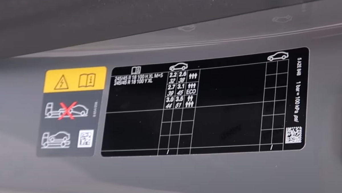

la o cautare simpla pe G31 sunt de la 17" la 20"
Nici eu.
Sursa acestei foto:
Corectie: SLOVENIA!
4 minutes ago, dismalskin said:
fie e o particularitate pentru Polonia
La cat ma pricep la limbile slavice... corectie. Slovenia. Este langa Zagreb reprezentanta din imagini.
51 minutes ago, mgi said:
Și la mine la f30 e o singura dimensiune pe stâlp, 16"
Este Efficient Dynamic, a avut și nasul meu la F30 lui ( 163hp din soft) , avea doar anvelope de 16 pe stâlp, carte și talon. Teoretic nu ai voie sa pui decât varianta aia, a umblat vreo 2-3 ani cu ceva pe 17 vara, l a oprit poliția insa niciodată nu s a luat de asta.
