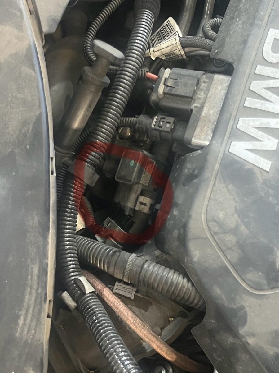

Detin de 3 ani un F48, motor B47, toate bune si frumoase pana azi. La revizie au gasir o defectiune la un senzor/ mufa nu prea am inteles si se pare ca e posibil ca motorina sa fii ajuns peste tot, inclusiv in Ecu. Nu am nici o eroare, auto merge normal. Am gasit multe situatii asemanatoare pe un site din UK. Peste o saptamana am programare ca sa desfaca tot si sa vedem ce este afectat. Costul e 8-9000 lei la FRK. Ati avut o astfel de problema? Daca da, cum ati rezolvat si cat a costat? Am adaugat si poza cu piesa vinovata.

E o problema intalnita la b47,e o conducta care duce de la partea din fața a filtrului motorina si are o mufa de plastic care crapa si imprastie motorina pe acolo.
Deci trebuie urmarita conducta de la filtru la intrarea in pompa de inalta presiune?
Sa inteleg ca e in zona pompei?

Exact, asta e problema. Senzorul a crapat, motorina a plecat, dar nu se stie inca pana unde a ajuns. Presupun ca inca nu este in ECU, deoarece nu am deloc erori. Am tot cautat info si am dat de un filmulet al celor de la Bforce, care recomanda schimbarea acestui senzor la 150 k km preventiv

Vorbești în necunostinta de cauza.
Senzorul respectiv este senzorul de presiune și temperatura motorina de pe conducta de tur.
El se defectează permitand ca motorina sa ajungă prin firele de la cablajul din compartimentul motor peste tot (inclusiv la ECU motor) prin fenomenul de capilaritate, nu cum te gândești tu, ca ar împroșca pe acolo.
Desigur ca vorbesc in necunostinta de cauza. Tocmai de aceea te-am intrebat. Alta data cred ca e mai bine sa nu mai intreb.
Aflu pentru prima oara ca tocmai datorita fenomenului de capilaritate, pe care tu il mentionezi si da il stiu si il cred, asa poate ajunge intradevar motorina in interiorul carcasei DDE.
Da, practic presiunea, dar nu neaparat presiunea.. face ca prezenta unui lichid cum ar fi motorina daca e masurata printr-un senzor daca acesta se defecteaza permitand acesteia trecerea din zona de masura in zona de conector/fire din conectorul din senzor sa urce pur si simplu incetul cu incetul PRIN IZOLATIA FIRELOR SAU UNUI FIR pana in alt "compartiment" cum e in cazul de fata DDE, calculatorul masinii pentru ca acolo e conectat si senzorul - belea! 😡😡
