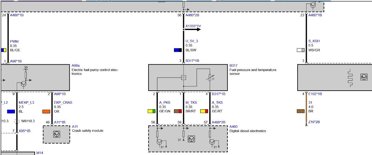

Continuand ...saaga in incercarea de a atinge "sasuga" va prezint mai jos, pentru cei interesati (si eu fiind in aceiasi "oala" fierband de frustrare la adresa masinilor facute de BMW in ultimul timp - in sensul ca permite prin folosirea unor materiale DE PROASTA CALITATE a unor producatori ..in care lichidele care ar trebui CONTROLATE si RAPORTATE DE SENZORI si atat, permit motorinei, in cazul de fata, sa urce PRIN CABLURI  facand calculatorul masini praf, adica nefunctional) pot citi mai jos ce si cum...
Ma jos puteti vedea, in cazul B47 si DDEul lui F48... pe ce conectori mai exact urca in zona interna a DDE; pinii, 56, 57, 58 si 59.
Pe pinul 23 se trimite tensiune catre rezistenta de incalzit motorina a filtrului de motorina. Modul nu se vede in totalitate dar e acolo in dreapta imaginii.
Tot ce e A460 in poza este DDE-ul, adica calculatorul motorului!
Ca si intentie, CATEGORIC pana cumpar senzorul, dar si dupa .. voi lasa la fel, voi coji izolatia fiecarui fir din cele 4 care comunica cu DDE-ul si asa aproape sigur voi evita fenomenul de capilaritate prin care motorina urca nestingerita spre si in placa DDE-ul! MAre atentie daca aveti de gand sa procedati ca mine cablurile decojite de izolatie OBLIGATORIU  trebuia ca fiecare din cele 4 sa fie decojit in diferit loc fata de cellalt in asa fel incat un scurt-ciircuit intre ele sa fie eliminat.
astfel fenomenul de capilaritate este aproape sigur eliminat pentru ca lchidul nu poate fi impins pe un "furtun" (in cazul nostru izolatia cablului) pana la "destinatie"... :-((  DDE, pentru ca ii lipseste "suportul/teava" pe o anumita zona.. si astfel nu se mai poate "catara" de fapt urca.. datorita volumului scapat de su control la nivelul senzorului.
Desigur fiecare din cabluri trebuie izolate dar nu la fel de ermetic precum izolatia initiala , puse eventual intr-un mic suport cu canale.. care sa impiedice atingerea, acum dupa priceperea fiecaruia si a ce materiale are la indemana..
Desigur este de dorit a se afla ce alte metode sunt de folosit ca preintampinare unei asemenea mizerii ca >>scaldarea<< circuitelor DDE cu motorina.
Ca si ultim comentariu tot ce intreprindeti O FACETI CU RISCUL PERSONAL... / mai sus sunt doar niste sugestii pe care eu insumi le voi pune in practica.

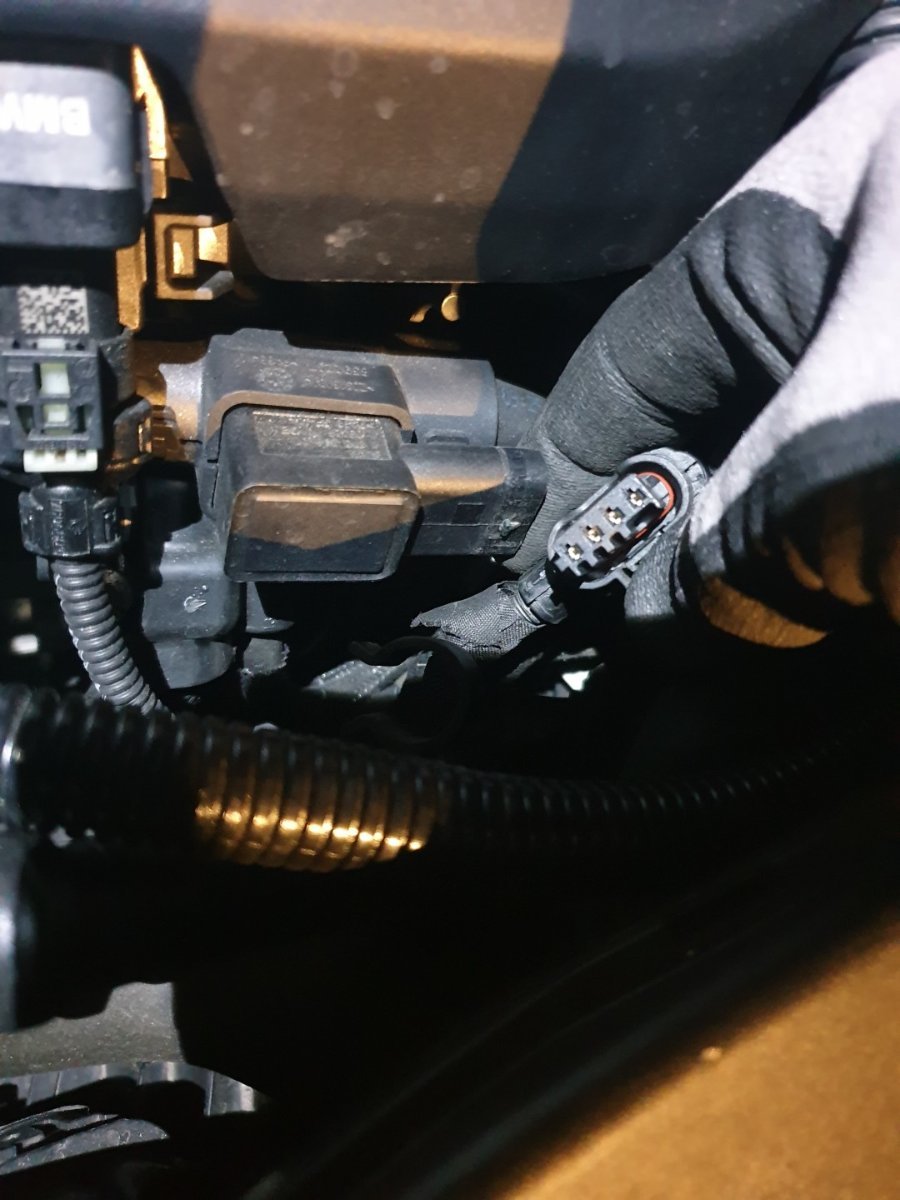

Asa arata unul neinfestat deocamdata la mine..
Am uitat cat de prosti sunt mici sunt conectorii la ultimile modele, foarte greu de demontat sa ajungi la cabluri.
La dealer costa 1500 lei vine cu tot cu furtune.. (bine, de unde altundeva sa cumperi?) Baietii pareau ca stiu bine situatia. Vand ca painea calda..
@mase care e scopul plasticului ala ALB ce e bagat in conector. Se vede unul in alt conector din poza.
Cine nu stie, e imposibil sa il scoti daca nu il scoti pe ala mai intai? E cumva pus ca dealerul sa vada daca s-a umblat la senzor? E ca un sigiliu?
E aproape imposibil sa il pui la loc daca vrei.. dar la asta de motorina e imposibil!
Edited by bimmer90f30
E siguranța de la mufa, sa nu sara de pe poziție.
Ca și procedura de scos mufa: tragi de siguranță cat îți permite, apeși pe ea și apoi scoți mufa.
Mufa se montează înapoi cu siguranță trasa și după ce mufa este fixata pe poziție se împinge  siguranța in poziția de blocare.
