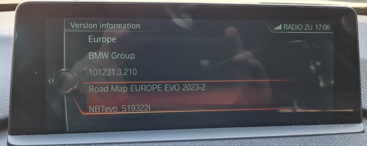

Am uitat sa precizez, cand am luat masina de la BMW Ploiesti, nu functiona aerul conditionat, am refuzat masina si au bagat-o inapoi in service, in 30 minute mi-a returnat cu ac functional, mi s-a spus ca modelul compresorului este diferit in versiunea de software, de aceea nu mergea. Poate la fel este si cu luminiile ambientale, sunt mai multe versiuni/coduri de producator care trebuie incercate si verificate.
Atasez versiunea de navigatie si poza interior bord pentru referinta.
